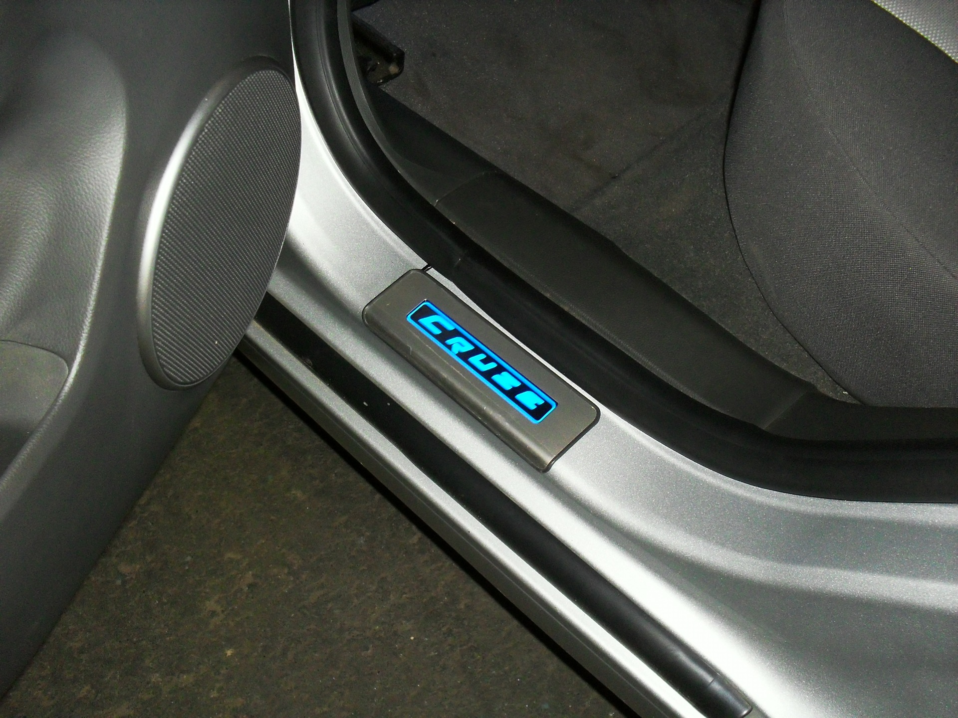

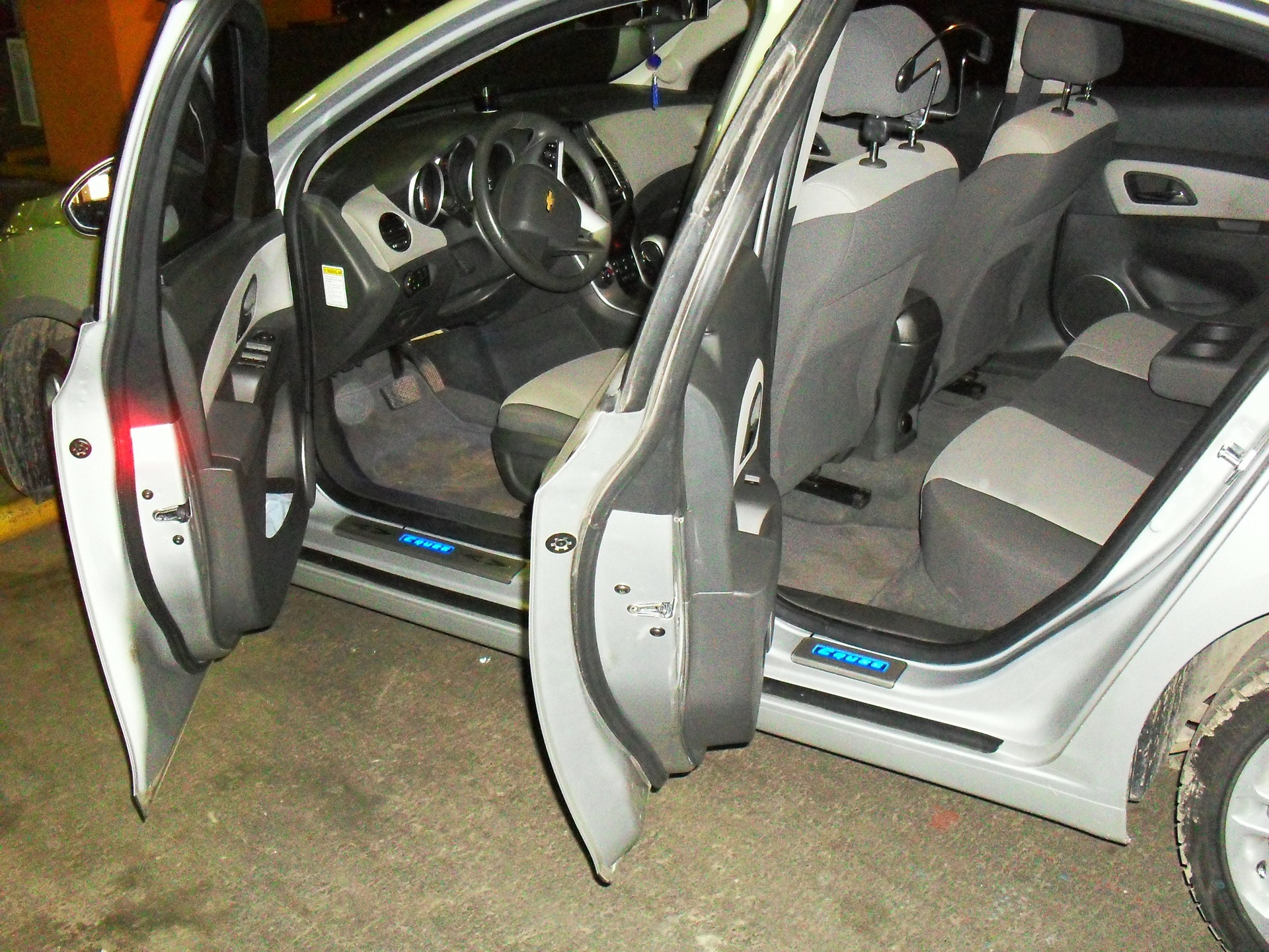

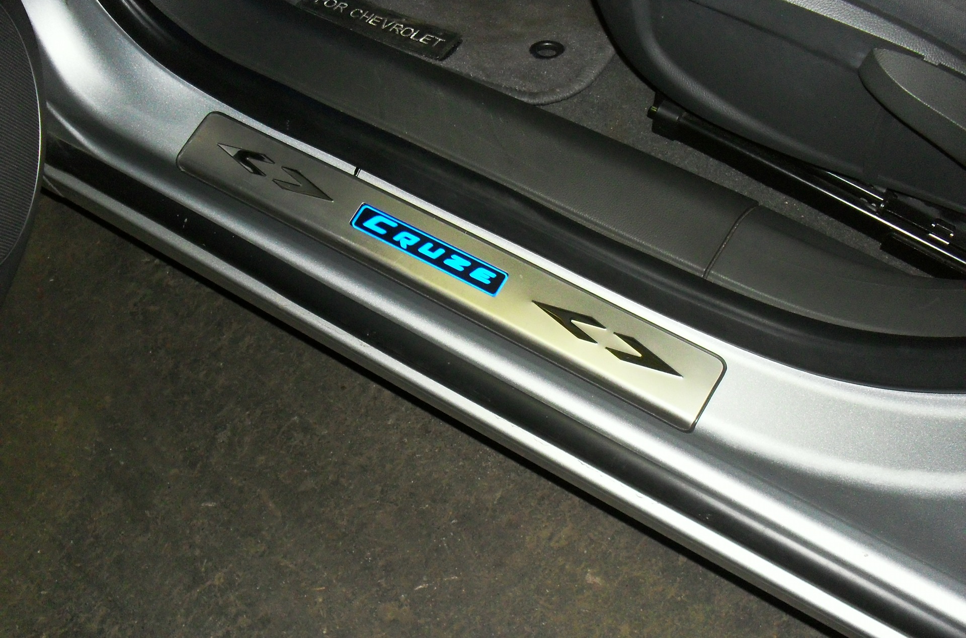

Наконец то мне пришли порожки с подсветкой с Ебея!

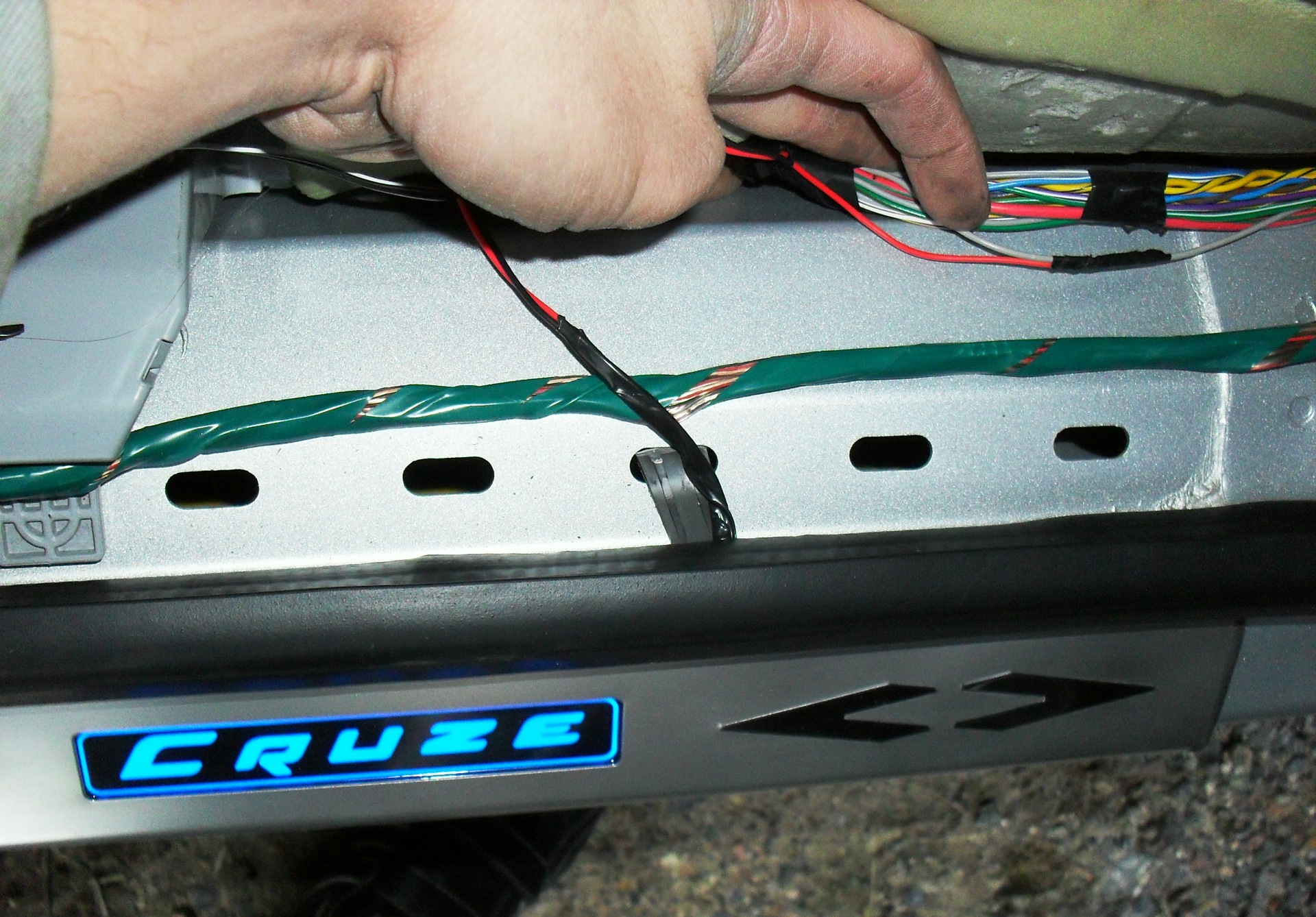

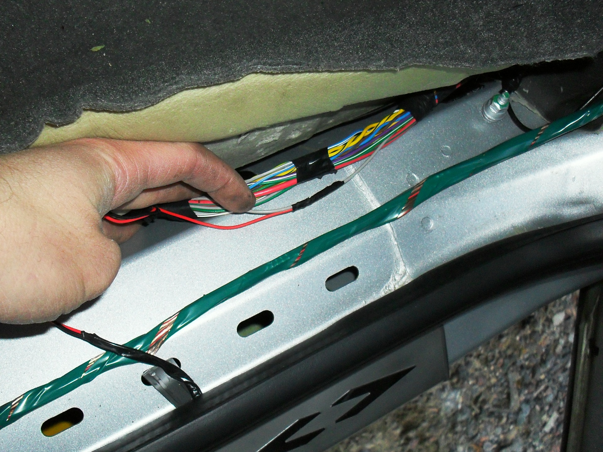

Запитыадвал их под пассажирской накладкой порога проходит жгут проводов! Там находим серий провод+ который идёт на плафон! А минус с массы( там гайка)!
