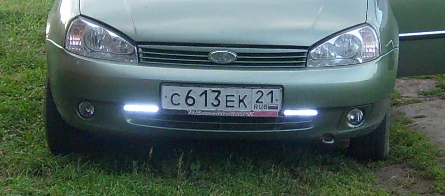

ДХО — новомодная и в тоже время кажущаяся необходимость. После вступления закона о ближнем свете фар постоянные включения и выключения света фар поднадоело. Решил сделать автовкл, но опять же душа хотела большего, решил прикупить китайских ДХО и приладить их. Схему вкл сделал рекомендованную нашим ГИБДД, тока включил управление от ручника (т.к. стоит авто запуск чтоб не светился за зря). Выкл при вкл габаритов и выкл зажигания. Очень привык с момента установки к удобству не вкл фары. Да еще приладил кнопку получив и индикатор вкл, и принудительное выкл.

А как они там крепятся? Зажимами какими, саморезами или липучкой?
Хорошо смотрится. Ставил себе почти такие в блок фару на герметик. Но китай начал быстро перегорать, моргать по 3 диода и кроме того от лампы дальнего света начал подплавляться корпус ДХО. убрал из фар, перепаял сдохшие диоды, хотел поставить так же как и ты, но в этом месте постоянная гряь, врезал в решетку радиатора, но при этом нарушил нормы госта по габаритам установки ДХО, расстояние между ними получилось меньше чем необходимо, но пока езжу менты вроде не докапываются. ПОдключал по госту почти как у тебя только без ручника, т.к. нет автозапуса.

дык у всех ДХО( не штатные) на светодиодах. Чет езжу пока никто не докопался. Как говориться — можно и до столба докопаться.
да правильно ведь автозапуск же … ты если сможешь схемку накатать по памяти, а через ручник запитан так если поднят и машина на автозапуске то они не горят я правильно понял а если ручник отпустить то они гореть будут.
все верно, а ручник он рвет цепь через реле вот и все любой электрик сообразит
