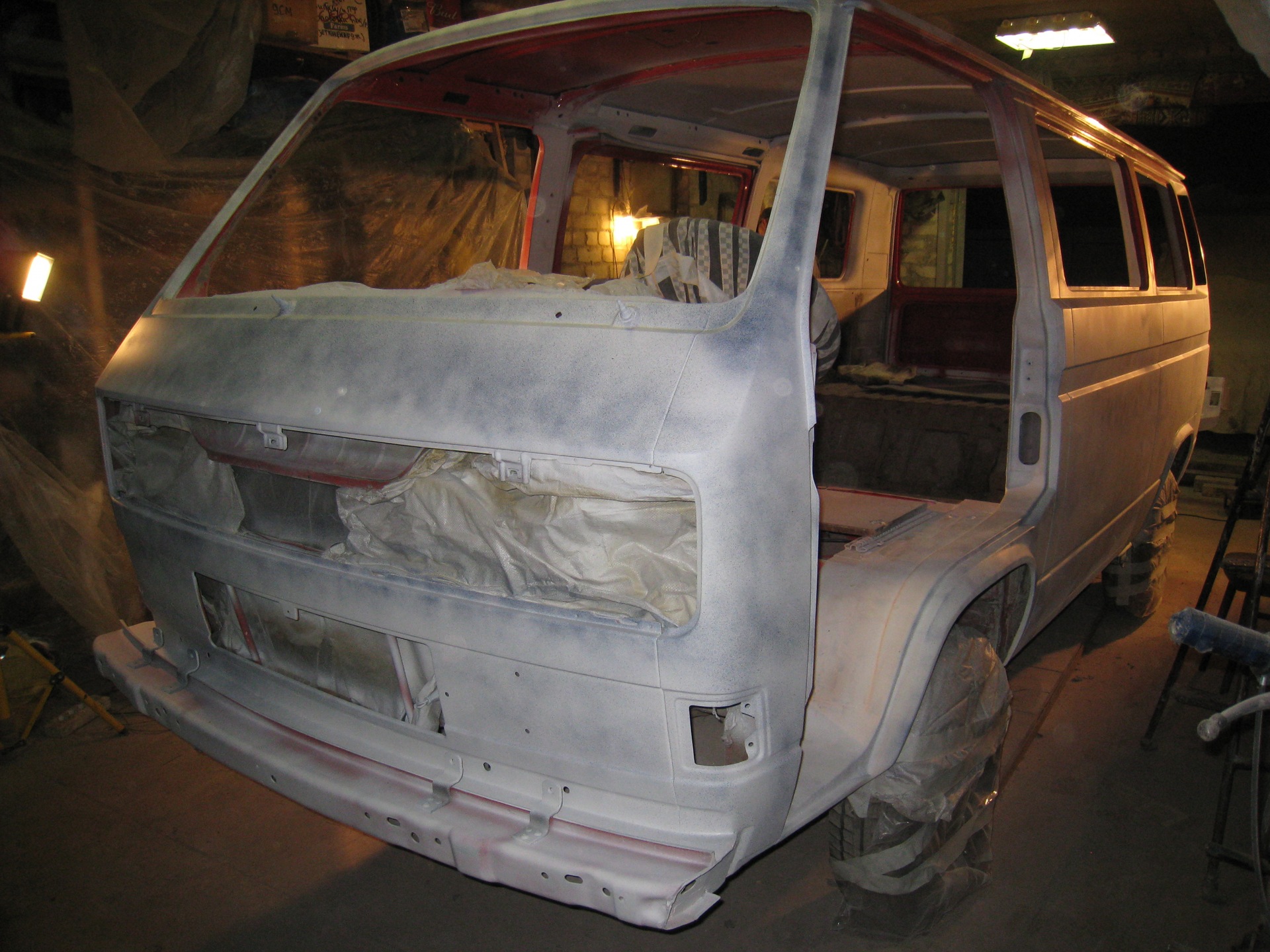

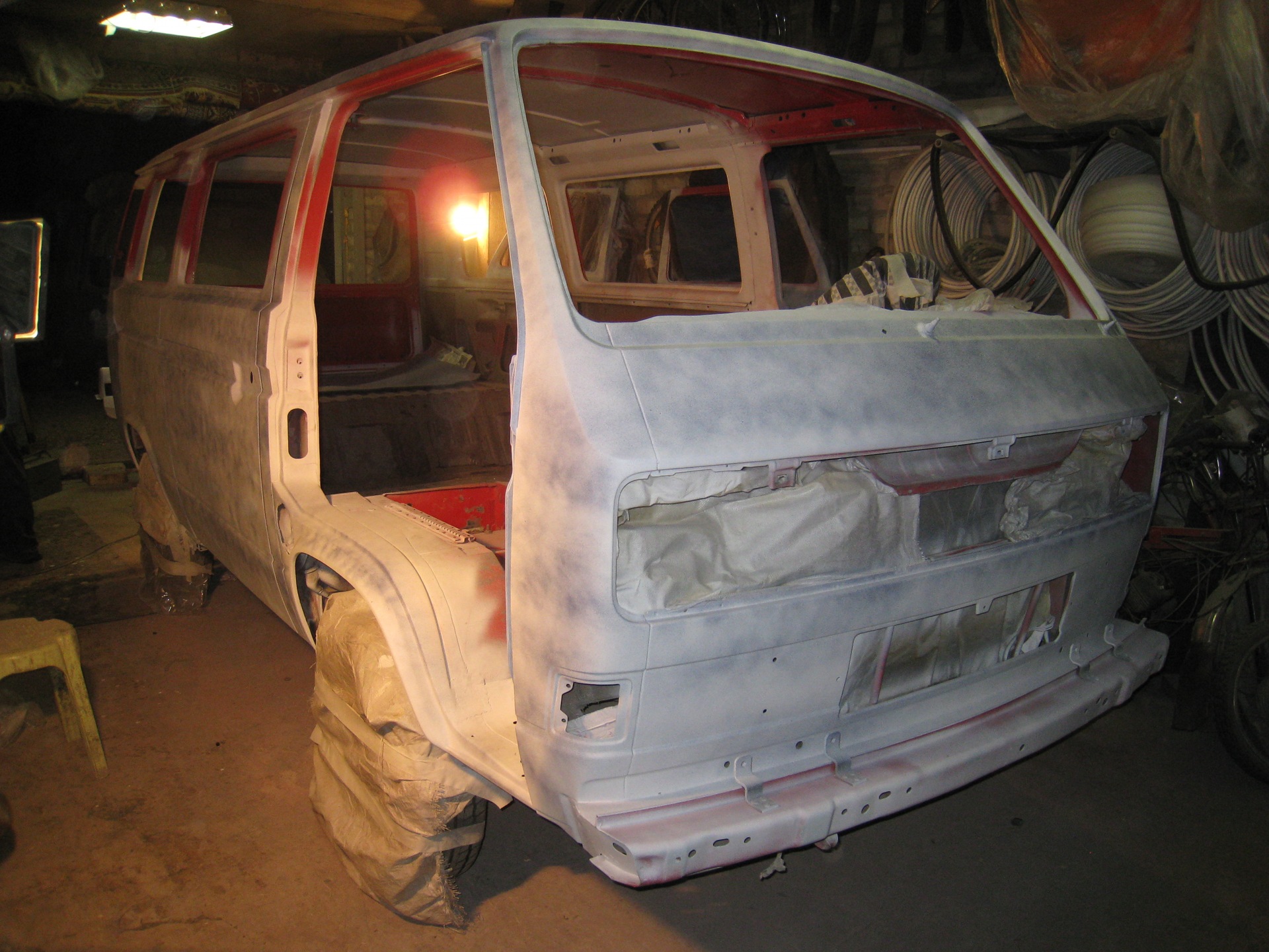

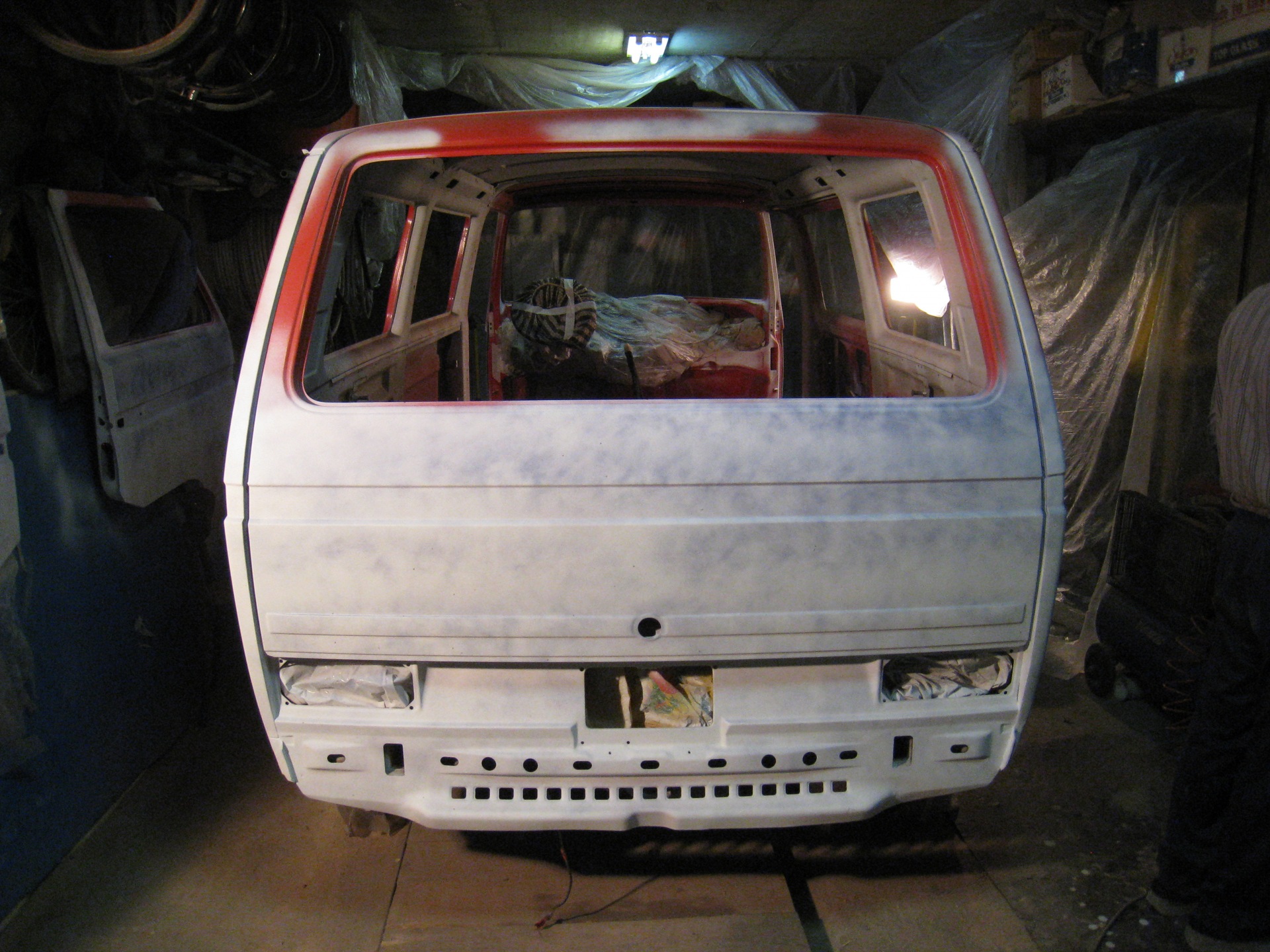

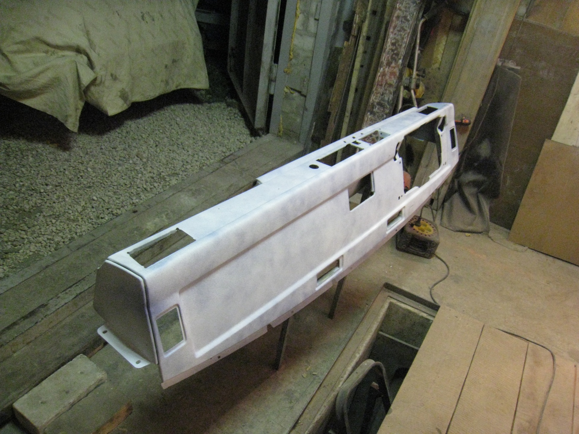

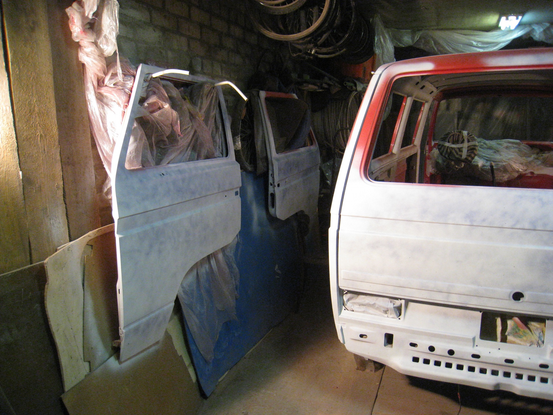

напыление…делается для того чтоб грунтовка не стиралась до метала, при обработки под покраску…
А что за напыление?
проявка…просто обычную краску распыляеш на грунт…
все правильно)
