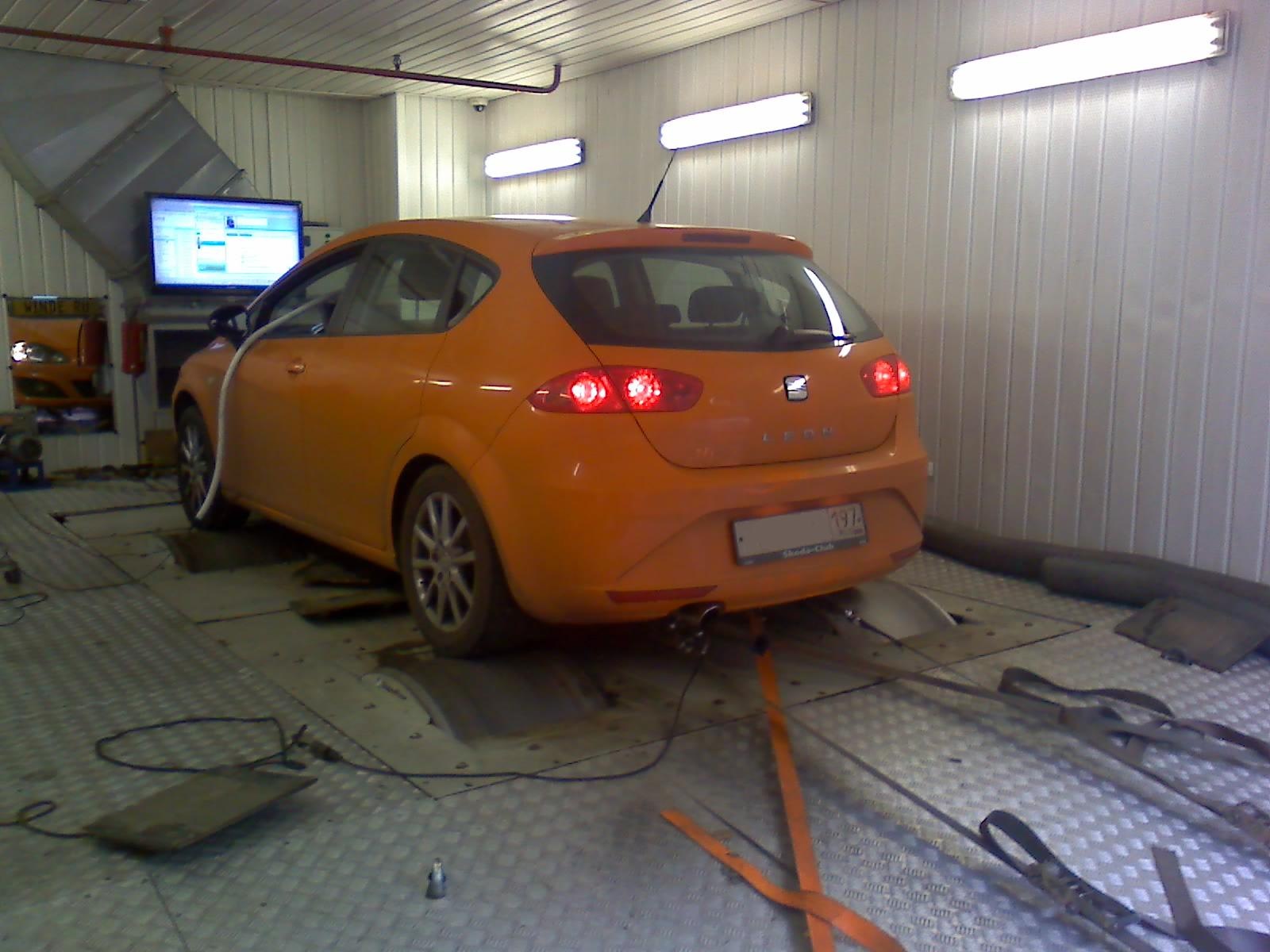

Вот и пришла суббота. С утра ощущалось приятное волнение.
В общем не буду совсем уж в красках все описывать. Скажу, что очень все понравилось.
Первый замер, до чипа: 104,9 л.с. и 155,2 Н*м.
Вот оно! Все таки ощущение меня не обманывало — прибавка от выхлопа и свечей есть. Небольшая, но она есть! Так как абсолютно стоковый точно такой же движок на Гольфе 6 (он там тоже мерился и чиповался) выдал 101,3 л.с. и 145,3 Н*м.
Дальше сняли блок, отнесли на прошивку. Томительные часы ожидания (около 2 часов).
Второй замер, после чипа: 114 л.с. и 166,9 Н*м.
Лямбду после ката не трогали, сказали всё должно быть хорошо и ошибки не полезут из-за нее. Гарантия на чип 1 год. Бензин 95-евро Лукойл.
Я не знаю что еще написать…Хотя нет, знаю!
"…Так оставьте ненужные споры!
Я себе уже все доказал…"
По ощущениям — пока ехал домой, успел понять только одно — на 5-ой Леон теперь тоже разгоняется.
P.S. Поеду-ка я покатаюсь ;-)

Привет! Подскажи, как мотор сейчас себя чувствует? Сколько уже накатал после чипа?
Привет. Сейчас на одометре 55000км за 6 лет и 1 месяц. Первый год (10000км) катался на стоке. Т.е. с чипом 5 лет и 45000км. Никаких отрицательных изменений в моторе я не заметил за это время. Расход 10л/100км при режиме 99% город и 1% трасса (излишне не "овощу", еду в рамках ПДД +/- 10-20км/ч). Бенз люь 95 обычный.

А как сказалось на расходе топлива ?
Продублирую свой же пост, который уже был написал раньше)
Расход в городе — 10 (+/- 0.5) литра. На трассе при круизной скорости 100 (+/- 15 кмч) — да, примерно 6 литров (+/-0.5). Но при скорости больше 125, а уж тем более 140-150 — по-моему даже намёка не может быть на 6-6.5 литров. Мой режим по трассе очень ровный, без лишних обгонов. За всю поездку на дачу (по М4) скорость не поднимается выше 130 кмч (это только во время обгона вынужденного, 1-2 раза) — поэтому реальный ровный расход 6-6.5литров. Итого: весь тюн на экономичность не повлиял, ни в плюс, ни в минус.

Сделал и я сегодня чип. Прошивка Евро-2 и на мощность. Что могу сказать :-) На обгонах уже рука не тянется включить третью передачу. И на старте резвее. Прихода прям конечно нет, но машина заметно эластичнее стала. Раньше на третьей передаче при 2000 оборотах, газ в пол, при необходимости, а она вообще не реагировала. Сейчас же ускоряется :-) на повышенных передачах с низких оборотов :-)
Да, как раз на 3-ей с 2000 до 4500 оборотов самое оно.
А что с расходом после чипа и выхлопа? Мне сейчас очень нравятся 6-6,5 литров по трассе при скоростях 110-150, хотя 10 по городу в общем то все равно явно больше не станет… И ещё — где пробивался и что даст без замены выхлопа? Выхлоп менять не хочу — звук и сток очень неплох, лучше Гольфа с тем же BSE, а басовитее и громче мне не надо, на заднем ряду ребёнок ездит, да и езду 70 % по магистралям, то есть утомлять будет
Расход в городе — 10 (+/- 0.5) литра. На трассе при круизной скорости 100 (+/- 15 кмч) — да, примерно 6 литров (+/-0.5). Но при скорости больше 125, а уж тем более 140-150 — по-моему даже намёка не может быть на 6-6.5 литров. Мой режим по трассе очень ровный, без лишних обгонов. За всю поездку на дачу (по М4) скорость не поднимается выше 130 кмч (это только во время обгона вынужденного, 1-2 раза) — поэтому реальный ровный расход 6-6.5литров. Итого: весь тюн на экономичность не повлиял, ни в плюс, ни в минус. Приход от выпуска и чипа это 100% — 85% чип и 15% выхлоп. Это всё теоретические выкладки, основанные на собственном мнении, знании и самостоятельно почерпнутой информации из открытых источников.

Молодец держи в курсе! А какой пробег авто., обязательно-ли нужны замеры и главное как с расходом, он и так не маленький на 1.6! Ощущения реальные или самовнушение, интересует езда только в городе?! СПАСИБО!
На сегодня пробег 19300 км. На момент чиповки было около 10000. Замеры я делал исключительно для себя, чтобы видеть что и где поменялось в характере ДВС конкретно. Расход, лично мне, казался всегда вполне нормальным и до чиповки — около 10 л на 100 (95% город, 5% трасса). После — если и прибавился, то не более, чем на 0,5 литра. Об ощущениях всегда тяжело описывать, т.к. для меня они объективные, а для всех остальных — субъективные. Повторюсь: "Я себе уже все доказал…". В городе езда стала намного приятнее, на трассе я почти всегда еду с семьей и двигаюсь 100-110км/ч.Но если надо обогнать — до 140 спокойно ускоряется. Читал отзывы о машинах-собратьях на таком же стоковом ДВС, пишут — обгоны на трассе не очень любят. Выходит, что и на трассе тюн себя оправдывает.

Прошла неделя эксплуатации, можно сказать, нового Леона.
Итог: однозначное улучшение динамических характеристик авто. С места разгон ещё мерил (погода не та уже, да и пробки кругом — думаю, что может только в следующем сезоне), но по ощущениям важно другое. На 2-й и 3-й передаче с 2000 оборотов плавно и быстро давлю на гашетку — и идёт вдавливание в подголовник . Такого до чипа не наблюдалось. Конечно, вдавливает не как в TSI, но гораздо лучше, чем в стоке. Наконец-то теперь я не отстаю от машин типа Outlander XL 2.4 и тому подобных. О расходе думаю ничего сказать не смогу. Так как с октября появились уже "настоящие" московские пробки, расход перестал определяться характеристиками авто, а зависит только от времени толкания в пробках.
Хотя честно говоря, мне на него как-то пофиг. ;-)
Чиповка реально дала эластичности, но не лошадок. Надо будет замудрячиться весной. :)
