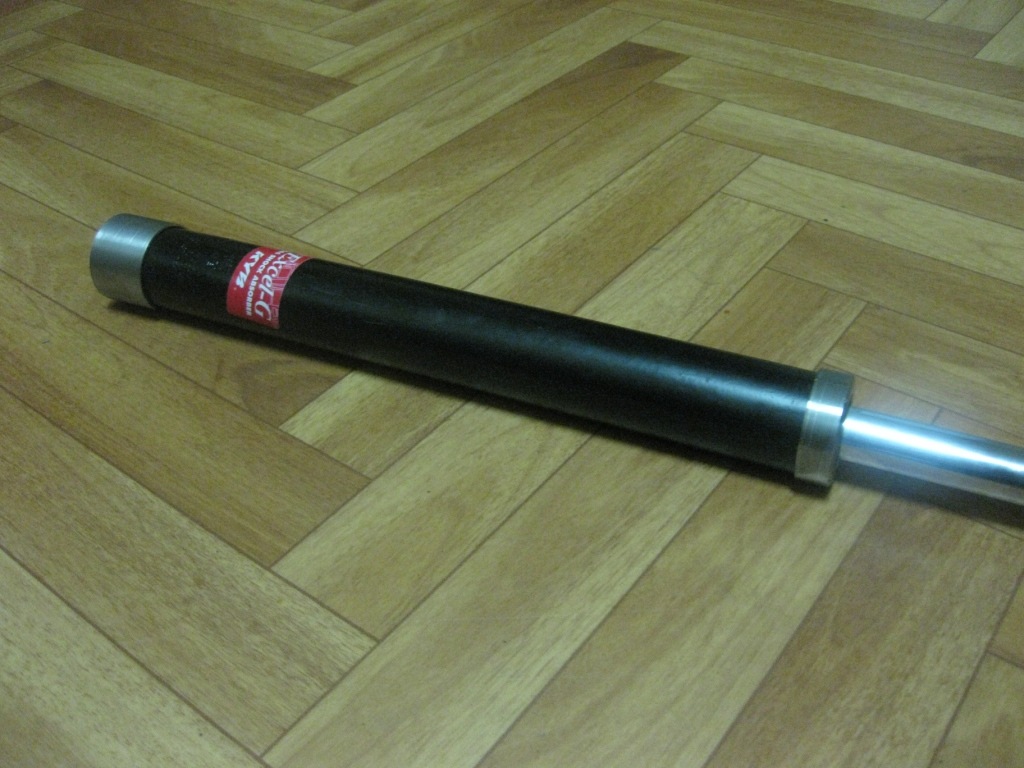

Процесс сборки происходит следующим образом. На ВАЗовсий вкладыш (амортизатор) надевается снизу втулка (заказанная у токаря), а сверху проточеная гайка.
Чертёж втулки
Услуги токоря 500 руб.
Весь этот бутерброд вставляется в стойку москвича и фиксируется москвичёвской же гайкой.
На шток одевается отбойник, предварительно разрезаный пополам, затем пружина, "гибридная" чашка пружины (срощенные чашки 2110 и 2141) и собственно опора Асоми. Всё стягивается гайкой. Верхняя чашка позиционируется на пружине как положено, затем капроновый шнур разрезается и пружина разжимается. Вуаля! Можно ставить.
Из-за того, что привалочная плоскость опоры ВАЗ 2110 к штоку амортизатора находится ниже плоскости москвичёвской опоры — перед машины поднялся на 3…4 см. Это можно скомпенсировать подрезкой пружины на 0,5…1 виток. Я не стал, т.к. дороги в городе ужасные, да и загород езжу часто, увеличение клиренса мне только наруку.

Сегодня примерял втулки и масляные аморты от Бильштайна. Втулка оделась чуть-чуть так и должно быть?
Втулка должна садиться как на предпоследнем фото (перед чертежом втулки). Согласно чертежу амортизатор входит во втулку на 12 мм.
Блин а у меня только миллиметров 5 влазит…

Замерил свои Бильштаин от 2110 — 44 мм диаметр… Придется ехать на разбор покупать сапоги для стоек на опыты.
