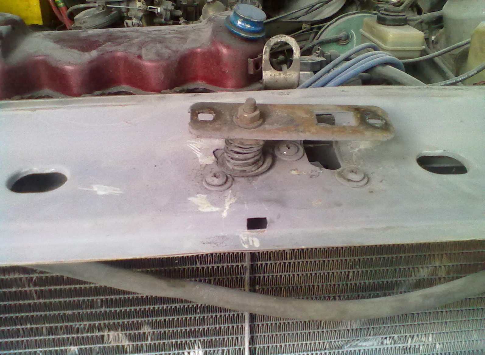

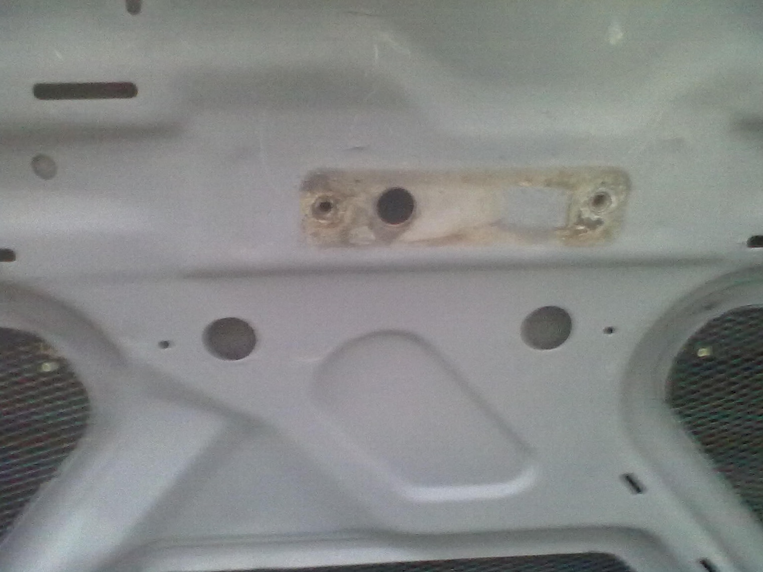

Вчера меня постигло разочарование, у меня заклинил капот!
Было дело так:пришел в гараж и зарядил аккумулятор, развернул авто и уходя домой хотел скинуть провода с аккумулятора (я их всегда скидываю, на всякий случай).И тут бац, а он не открывается!Я и так и сяк, но он сцука не реагирует.
Через пол часа размышлений и проб открытий я вспомнил про два болтика которые крепят замок капота к самому капоту, я был рад что у меня так пока месть и не дошли руки до изготовления решетки радиатора и я изогнув ключик на 10 открутил болты и открыл капот(без повреждения)!8-)
Ситуация не из приятных, интересно что делать если авто полностью в сборе, но верное прийдется что то ломать чтоб открыть.
Хорошо что все хорошо кончилось.8-)

да на мк4 копотик то длинее) таже фигня тоже капот климануло вчера так как сегодня прадзник прийдёться завтро заниматься но он при дерганьи ручькой чуть приоткрываеться так что просто надо отрегулировать, да и в добавок на шевлореле лачетти у типа спал тросик и немогли открыть капот, но ключ на 10 всё решил главное чтоб длинный был только там 3 болтика открывали также и как и ты свой

крепление стоит неправильно. Нужно наживить болтами крепление (чтобы оно двигалось) и закрыть и открыть капот, а потом уже затянуть болты.
2 года все работало отлично, почему так получилось я не разобрался.А как настраивать я в курсе, опыт уже был, правда на жигуле.
Я в своей без проблем первый раз капот открыл, тросик был порван когда она попала ко мне в руки, буквально за 2 минуты открыл с поднизу
Ну это хорошо когда есть доступ снизу, а если нет!Вот у меня как раз не было.

Во блин, а где уловитель? И почему он не открывался?
Уловитель я снял давно, у меня в нем нет нужды, стоят спорт замки.Причину я не нашел, после снятия капота я потянул ручку и замок открылся после чего отлетел на пару метров(я не ожидал) из за действия пружины.
Сейчас работает отлично, просто выделывается зараза 8-)
