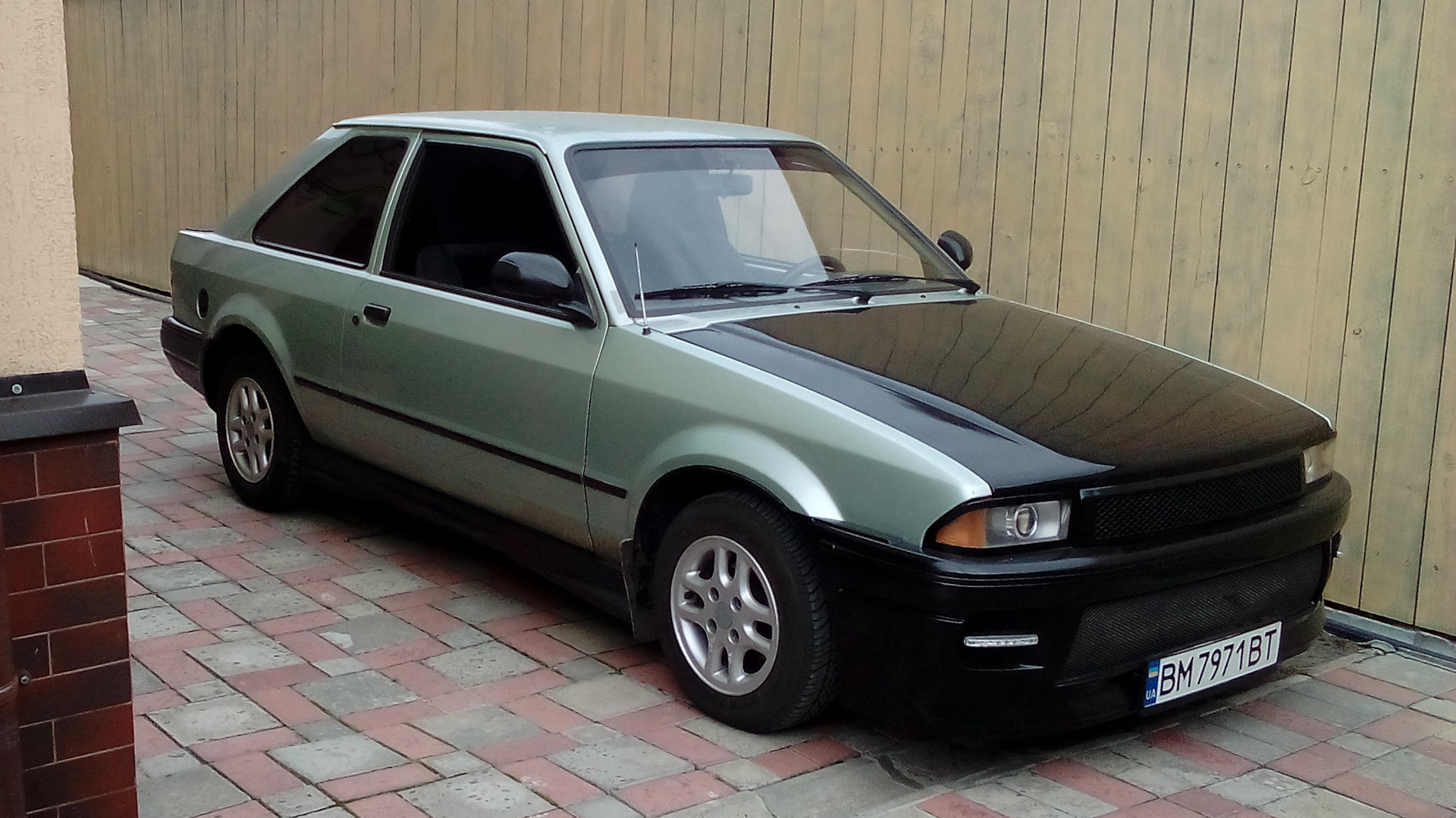

Ford Escort 1982, двигатель бензиновый 1.1 л, 50 л. с., передний привод, механическая коробка передач — отзыв владельца
— двигатель OHV(1117 см куб.), головка и блок — чугун, коробка 3-Е . Вес авто 690 кг.
— воздушный фильтр( Деу ланос) + карбюратор однокамерный zenith 32 if2 (от рено 19 GT)
— параллельный дополнительный электрический бензонасос (от печки Заз 968)
— капот из стекловолокна + панель приборов обрезана по 4 см по высоте и вылету.
— контактный трамблёр переделан на ДХ + коммутатор на транзисторе IRFP460
— катушка зажигания Б117 и свечи Ад17 (ваз-классика)
— зажигание тумблером, стартер на кнопке + система выпуска с глушителем москвич 2141
-фары из оргстекла, отражатели (от мазды 626 ), + линзы Bi Led и все лампы Led.
-передний бампер мк5/задний от мк4 + боковые накладки на пороги (от шевроле авео мк1 рест)
-тахометр, эконометр, спидометр (дубляж стрелочного) — цифровые.
-зеркала (складывающиеся) + центральный замок + оригинальные диски Борбет.
- Двигатель 1.1 бензиновый, 50 л. с.
- Машина 1982 года выпуска, была куплена в 2010 году

Ни за что не продам. Чугунный мотор. Однокамерный карбюратор. Расход 5 литров. Холодильник во внутрь влезает. Пол ровный, если заднее сиденье сложить — спать до 175 см ростом вдвоем можно. Задняя подвеска независимая. Сейчас таких не делают — дорого.

Добрый день! Подскажи как закреплены легкосплавные диски? От чего болты?
Приветствую! Подскажите, "передние стойки разборные под вкладыш 1102" — это что означает? А то у меня стойки накрылись, может так как вы сделали дешевле будет…
Добрый день. Это значит их разрезали, выбросили внутренности и сделали с нарезной крышкой. Теперь если отвернуть крышку, можно внутрь вставить вкладыш от ЗАЗ 11-02. Это называется разборной амортизатор, технология не новая, применяется нашими мастерами уже лет 15.Очень экономит деньги. Стойка получается вечная, нужно менять только внутренности(вкладыш).
А вкладыш от таврии 1102 по размерам совпадает с нашей стойкой?
да
Вкладиш без проточки стає в стойку? А який діаметр вкладиша?
извиняюсь за задержку, диаметр не мерял, но встаёт впритык, нужно солидолом мазать перед вставкой, чтобы не приржавел за период эксплуатации.
взяв вкладиш а він не стає зовсім, заходить де проточка спочатку на 1-2 см і все далі не влазить(((
