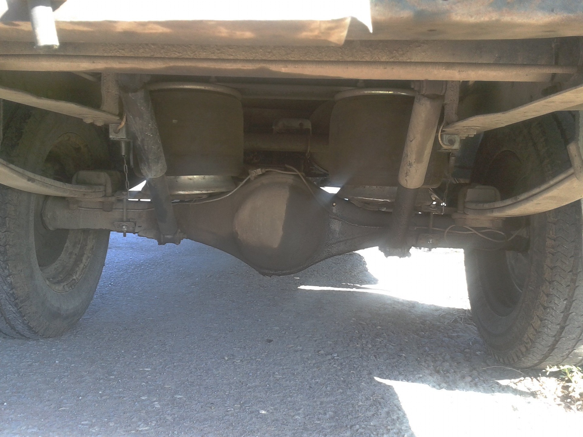

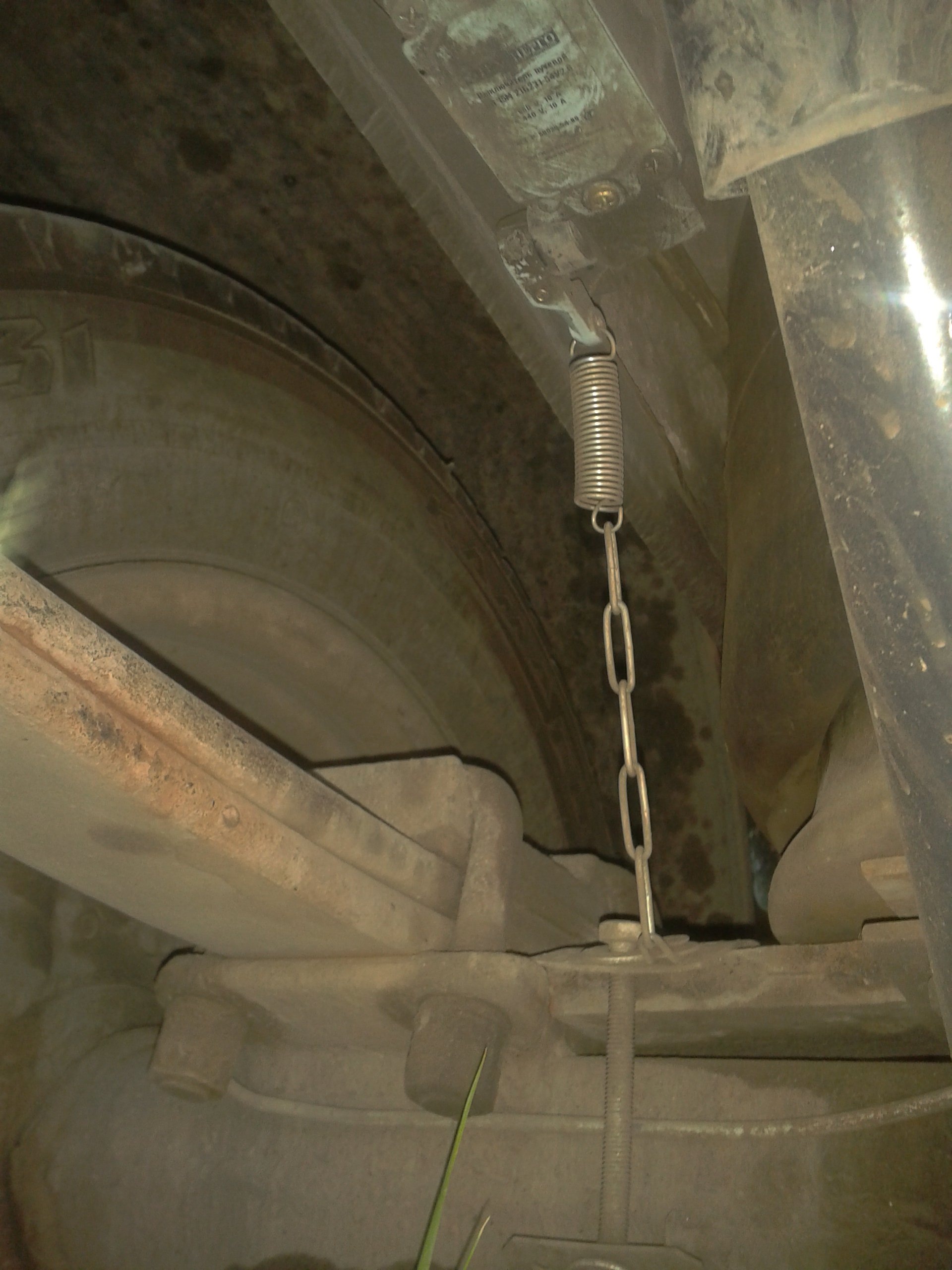

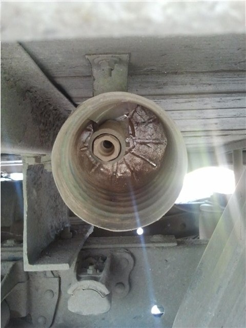

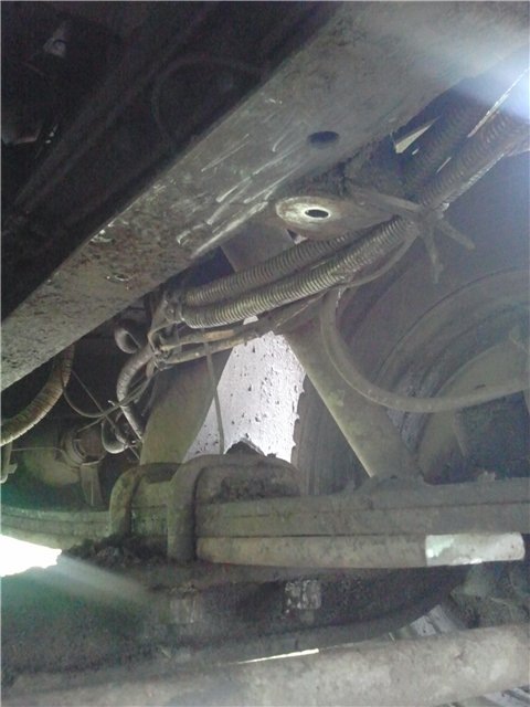

Пневмо подвеска обеспечивает постоянный клиренс независимо от загрузки и разных факторов

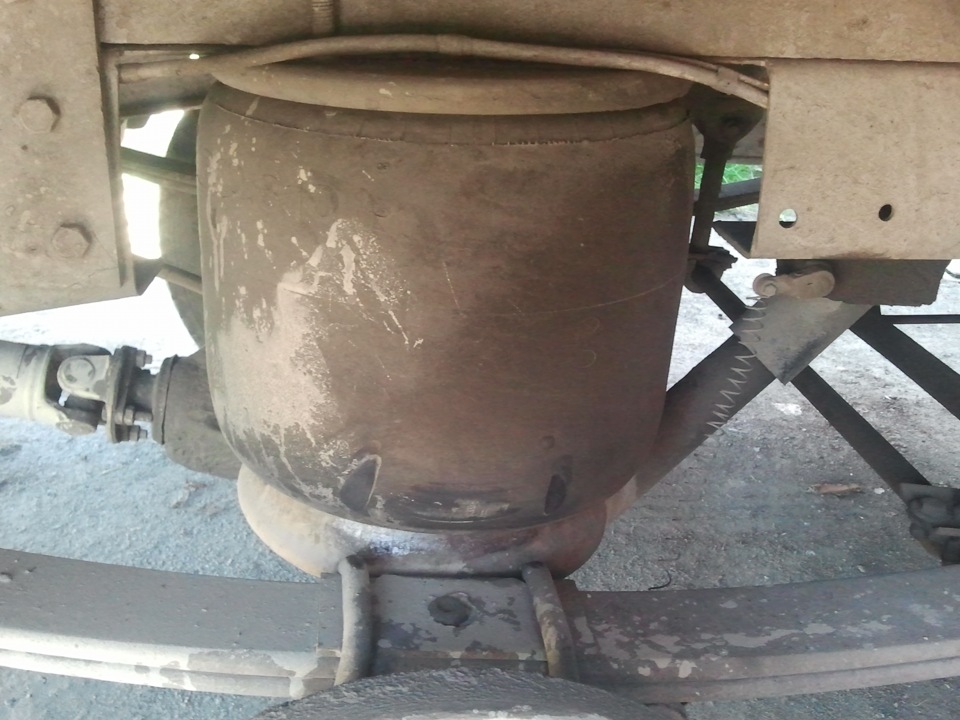

После переоборудования оказалось что если подушки и мост стоят на одинаковом расстоянии от оси рычага, гораздо жестче ресор, хотя мелкие неровности глотают лучше.Вопрос решается установкой ресиверов к подушкам и можно сделать через рычаг.
Мягкость подушки зависит от ее объема, причем только от высоты
Поперечная устойчивасть прямо пропорциональна приближения подушки к колесу, чем
Подушки снимают нагрузку с рессор, салентблоков, серьг рамы, ну и все что связано с нагрузкой на подвеску.
Есть возможность надавить на одно ведущее колесо, нужно например когда застрял.
Есть автоматический уровень и ручной режим регулировки высоты
Давление в подушках совпало с загрузкой авто ( 1 кг груза = 1 кг давления в каждой подушке)
после переделки
пустой- перед 2кг зад 1-1 кг

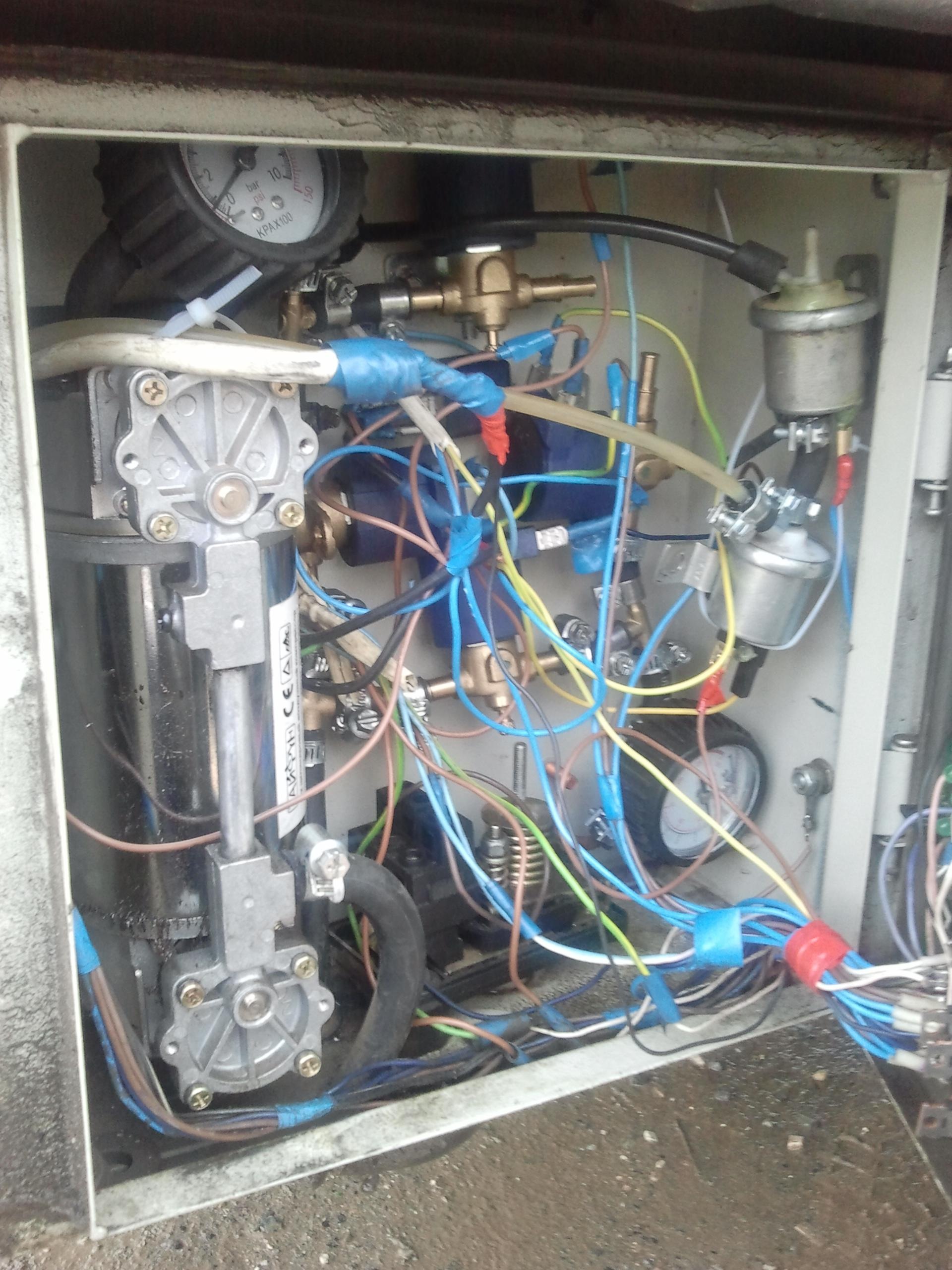

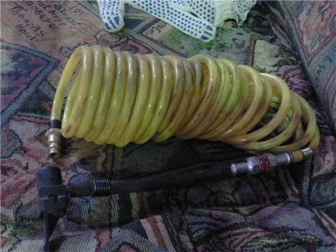

Компрессор обычный колесный китайский, в планах поставить с приводом от мотора.Работает автономно держит давление 3.8-4.2 кг
Есть индикация на панели режимов работы насоса, подушек(подъем, спуск)

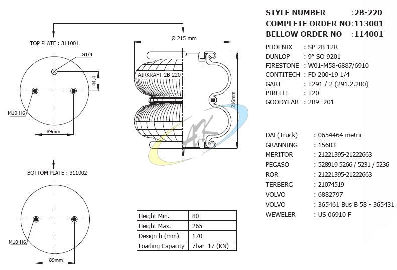

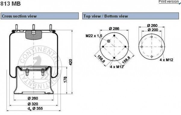

расчет грузопоъемности подушек
yandex.ru/yandsearch?text…%D1%83%D0%B3%D0%B0&lr=213
вводим диаметр железки в см, получаем грузоподъемость в кг когда давление в подушке 1 кг
639

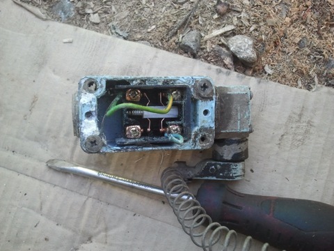

поломка, концевик отказал, оторвался провод, так вроде рабочий еще
концевик пневмо в работе

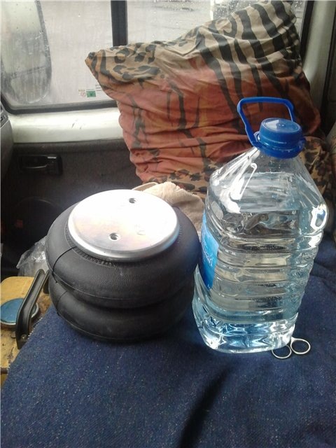

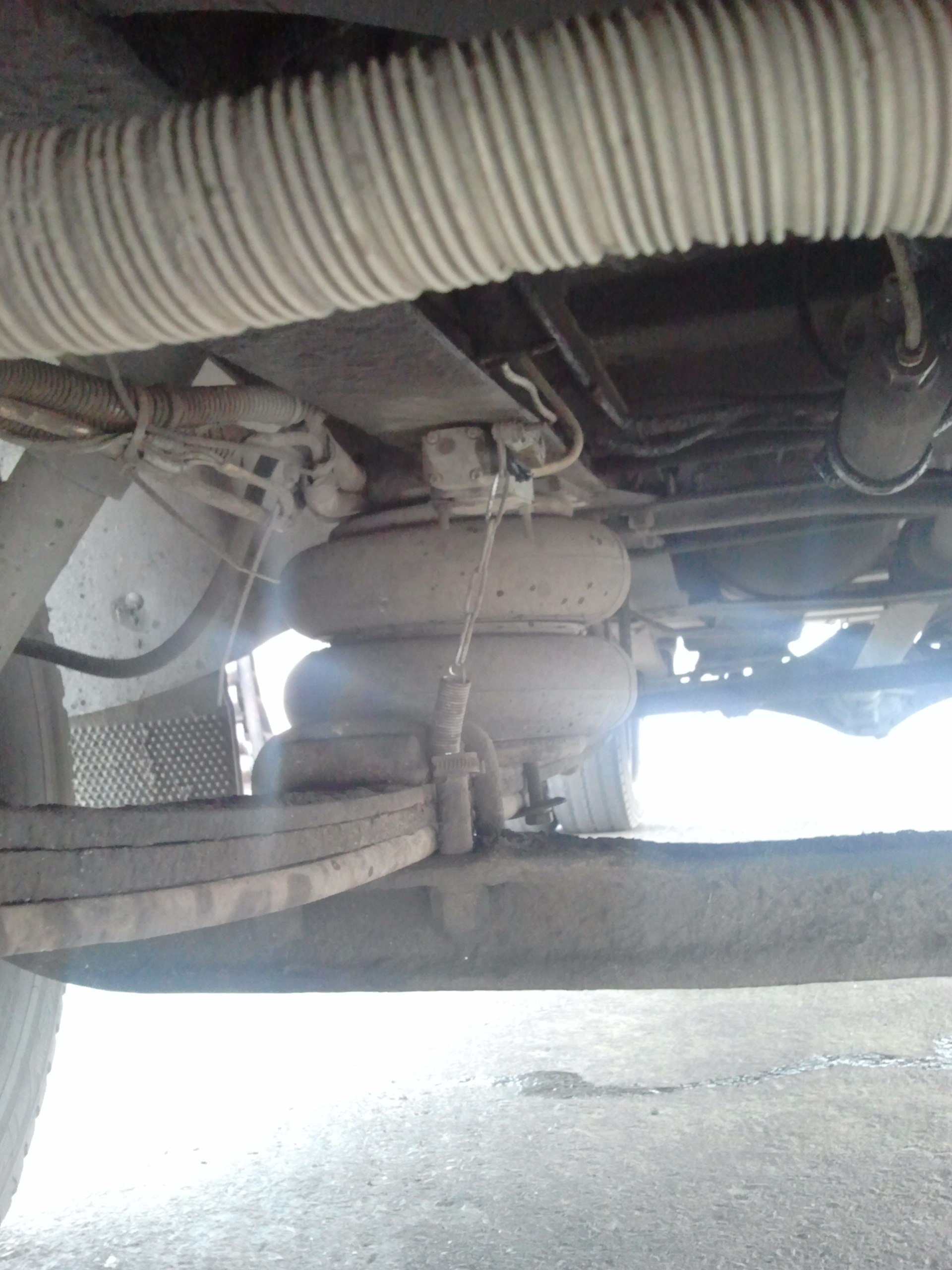

Технические данные
Cимвол пневморессоры ABM 740 33 A 45
Диаметр пневморессоры номинально накачанной 320 mm
Диаметр пневморессоры максимально накачанной 330 mm
Диаметр монтажного пространства 355 mm
Mаксимальное давление 7 bar
Pабочая нагрузка при максимальном давлении 38 kN
Mонтажная высота 420 mm
Высота минимальная 235 mm
Высота максимальная 645 mm
Вес 13,4 kg

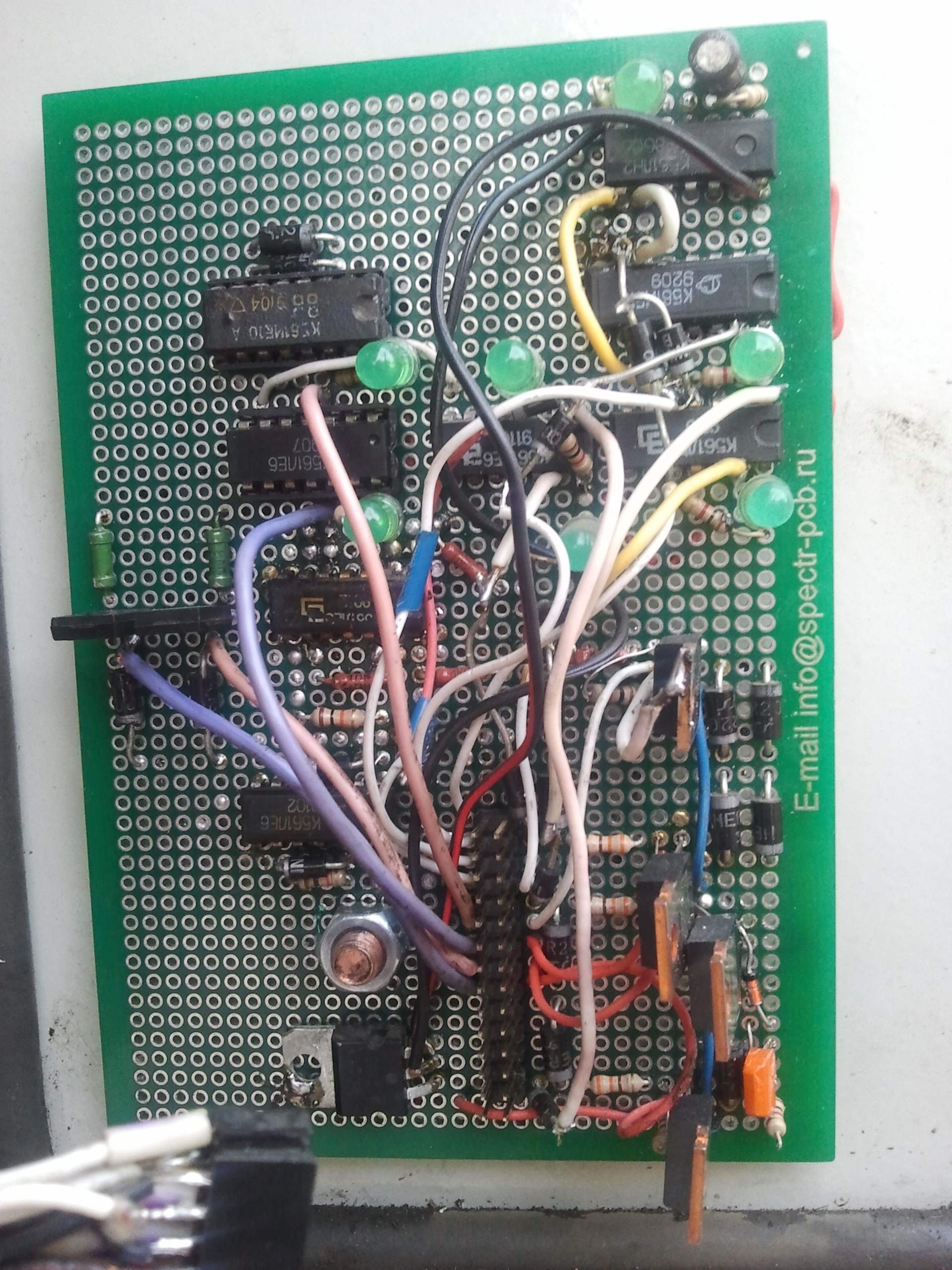

дальше электроника уровня высоты
подкачка колес
клиренс верх(еще можно)
а тут уже некуда

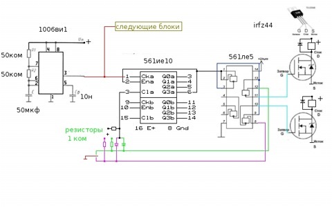

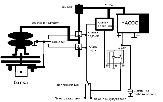

распиновка сигнального провода
синий-диагностика переднего моста
желтый--задний-
белый-вверх
розовый-вниз
зеленый-насос
красный-питание
серый включается компресор

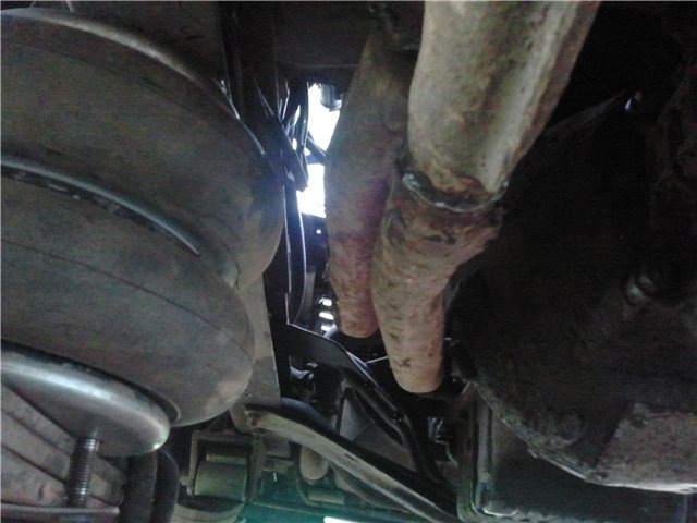

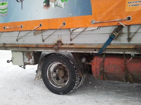

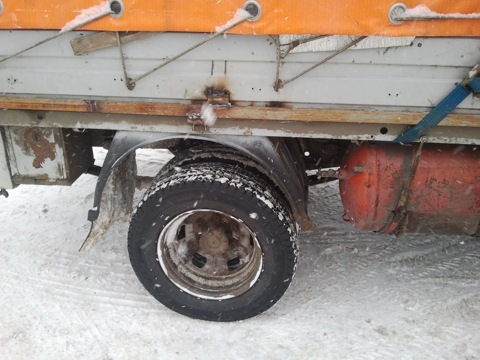

Я понимаю, что каждый дроч… как хочет но зачем раму резал?
Чтобы поставить подушки!
а других вариантов нет?
Реальных нету.
У нас стоят двухкамерные сзади, как у тебя спереди) Но вечная проблема с компрессором, не справляется, надо что-то посерьезнее купить. И раму не резали кстати
ты что раму резал для задних подушек
Ага, пришлось

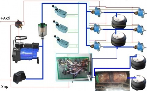

какие мысли будут по контроллеру?
chinamobil.ru/bb/viewtopi…bc3c7c5c3038aef2922fa1001
и прям опускает, поднимает? а видео можно?)
раньше с китайским компресором было медленно
щас должна прыгать, сделаю
я правильно понял общий обём подушек со всеми вытекающими обёмами 48 литров?
давление рабочее 2-3 кг/см
можно обойтись балоном в 20-25 литров и давлением в 8-10 Атм
но можно и по больше балончик, местапод кузовом газели полно :-)
в принципе реально, но небольшая утечка и капец насос устанет
просто логически прикинь — загрузился сработала автоматика подняла машину и до разгрузки поехал, на разгрузке стравил, и снова на погрузке ресивер пустой насос качает и подушки и ресивер
не ну почему пусто…у меня ресивер настроен на подкачку на 5.5 кг если ниже давление включается подкачка, при 7.5 отрубается…
у тебя по любому ресивер пустой не будет, у меня он пару раз оставался на минимуме, потому как я его на ноч выключал питание и утром забывал включать :-)
а так когда поддерживает давление теб одного ресиверадолжно на пару тройку подъёмов хватать
вот если будет 5.5, то при подъеме включиться насос, накачает в подушки остаток и в ресивер добьет до 8 кг, вот последние 8 кг сильно нагревают насос
в общем получиться тоже что и без ресивера, только насос будет качать до 8 кг, у меня сейчас насос настоен на 4 кг (3.5-4.2)
и все это ради резкого поднятия машины после загрузки, это для меня не актуально
вот я про это и говорю ! у каждого всой путь и своя цель !
я -ж не говорю, что без ресивера плохо, просто меня не устраивало без него, с ним гуд :-)
кстати как вариант не рассматривался компрессор от кондея ? они вроде тоже гуд работают на пневму+ прямой привод от двигателя…

слушай вроде прошлый раз смотрел всё по порядку было, а щас подпись под фото не соответствует самому фото, отредактируй плиз !
я аот не дружу с микросхемами по этому чистая механика :-)
сделал
ага, вижу :-)
слушай а у тебя ресивера нет или есть?
чёт не пойму на схеме с картинками какой-то балон ражавый имеется, но вроде в описании нет ресивера, с ним кстати на дольше должно хватать компрессора ;-)
какой смысл в ресивере, ведь его будет качать тот же китайский насос
смысл в увеличении срока службы компрессора…так он постояно торохтит, а так набил и вырубился…к слову ещё один плюс ресивера посмотри в моём БЖ видео когда компрессором подымаешь машину и когда с ресивером, разница на лицо :-)
но я не собираюсь тебя убеждать вего(ресивера) необходимости, у каждого свой путь, просто мне понравилось с ним :-)

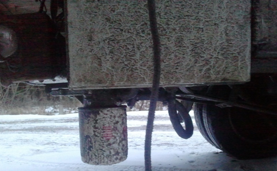

кстати как с кнденсатом борешся ? у меня когда просто стояли две подушки и компрессор при сдувании летела влага в больших количествах с клапана…
у меня большой объем подушек, еще хочу увеличить объем и задних, не представляю сколько нужно ресиверов чтоб за раз кочнули подушки без насоса, например на погрузке
конденсат собирается в фильтре, зимой проблем не было a.d-cd.net/251f5v/480.jpg
сколько объём подушек в литрах примерно?
перед ресивер 24 литра и подушки 10, в общем наверное 24
задние примерно тоже 24
вот 48 литров, после загрузки нужно поднять давление до 2-3кг

Во подухи есть такие pnevmoressora.at.ua/_si/0/97318563.jpg
А есть такие pnevmoressora.at.ua/_si/0/64736553.jpg
Какие брать ? Не могу сообразить? Разница в соотности крепёжных отверстий и нет!
че они разные чтоли?

А устойчивость и раскачка: это потому что нет независимых ресиверов я так понимаю!
машину можно одной рукой раскачать, стабилизатор помогает
задние пневмобалонны независимые
странно, а почему так легко раскачать? А сколько сантимов в высоту передние подушки в самом низком положении., примерно?
самый минимум у них 10 см, вообще передние особо машину не поднимают если накачивать, у них есть рабочее положение и от него они тяжело уходят
другое дело задние они как телескоп поднимают машину без особого давления

вообще характеристики у передних подушек от 80мм-до 265мм и 170 рабочее
а 80 это полностью спущены и работать просто не могут? Рустем, а балонные это передние?
да 80мм это уже все, это баллонные.
ничего страшного если сделать рабочее например от 120мм до 220 думаю
120-220 это если применив баллонные подушки?
да имеено, которые спереди у меня, но это предельные значения думаю, хотя надо поэксперементировать

Подушки с Икаруса что ли?
нее, задние с полу прицепа brw вроде
передние с ленивца
Молодец . Сделано красиво, а главное не слишком заумно, в общем респект изобретателю и рационализатору. Возник один вопрос : Низ задних подушек лежит на листе металла зажатого одной стороны под рессоры ?, с другой стороны не крепится ? и какая его толщина и марка материала ?, и как оно там вверху.
Я себе то-же такую цацу захотел …
Лист вообще не крепиться, точнее их два по 8мм
сверху стоит рама которая упираться в доски кузова
Приветствую. Хорошая работа. Тоже собираюсь делать пневму в свою газель. Можешь по подробнее рассказать что именно за подушки спереди и сзади? Они ведь разные? Контура три я так понимаю, разница заметная когда две подушки соединены и когда раздельные? Почему именно три а не два или четыре?
Лучше конечно 4 контура, хотя я не уверен.
Задние подушки раздельно чтоб выравнивать крен, а передние слабые может бес толка их разделять
передние подушки не имеют грузоподъемности вроде
Понятно что лучше. Просто стоит ли эффект получаемый удорожания. Думаю сделать два контура и поставить стабилизаторы чтобы не раскачивало, что про такой вариант скажешь? А какие именно модели подушек или где заказывал не подскажешь? Мне в принципе не грузы возить, думаю Air Lift Dominator 2500 ( www.yourcustomcar.com/dominator-2500.html )выдержат, как считаешь?
у них грузоподъем 950 кг итого 1900 можно взять груза и не будет изменения клиренса, я думаю это очень хорошо
можно сделать и так конечно, но машина будет крениться на бок по любому при смещении груза или неправильной загрузке, стабилизаторы не помогут
Ну про груз то понятно, просто я грузы в ней возить больше не буду. Для других целей переделываю. Ну в общем спасибо большое за информацию=)

Шикарно! А бюджет какой ;) ?
Подушки по 3500 четыре штуки
Насос 2 тыс
клапан 6 штук по 400руб
и так по мелочи провода и детали
20тыс примерно.(ужас)
Ну да, примерно так (ресивер и т.д). Оно себя хоть оправдывает ?
Ресивера нету
в денежном эквиваленте тяжело посчитать
тут больше другое
хотя ресор нету и вообще подвеска не беспокоит

Рустем, скажи а 3500 рубля стоит подушка в сборе?И другой вопрос, а если делать пневмо только на зад, что понадобится из материала?И что за концевики у тебя стоят, от чего?
Подушка в сборе 3500, концевик используются на любых устройствах автоматики
сделай просто кнопки ручного управления
Рустем, скажи а есть ли у тебя характеристики задних подушек (высота полностью поднятой подушки)и если можно то выложи фотки к чему крепятся верхняя часть подушки (стакана).И есть ли сылочка на сайт по продаже этих подушек, просто сегодня был во многих магазинах и цена на такую подушку в сборе 4.300-4.500 тыс рублей(дорого блин).Я думал себе устанавить 2е подушки на зад, и при не обходимости просто накачивать их насосом, нужны ли будут на каждую подушку по клапану?
s3.images.drive2.ru/car.j…48ceac704d5d08e9-main.jpg
вот нашел более подробно грузоподъемность около 4х тонн каждая
Рустам скажи а передние подушки (как у тебя) на зад не подойдут?И на сколько они расчитаны по тонажу!
передние не знай, по факту приходиться качать больше чем в задние
например 2 тонны
в задние по 2кг, а перед 2.5кг
у димы такие стоят 2.5 тонн 5 кг давление во
лазил сегодня под машину и обнаружил что бы мне установить подушки на зад, мне нужно что то мудрить с Калдуном, а то он мне очень мешается!
он абсолютно бесполезен
А у тебя наверное удалён Колдун?я так думаю, ато бы подушки не уместились на мосту
удален, хотя намного раньше
нах не нужен по-моему этот колдун)))
колдун не работает, может теоретически только особых условиях, на практике совсем не работает
у меня вообще отцеплен в стороне болтается))) так лучше всего "работает"! Как полезу конкретно вниз, думаю его насовсем оторву и отправлю в мир иной…
