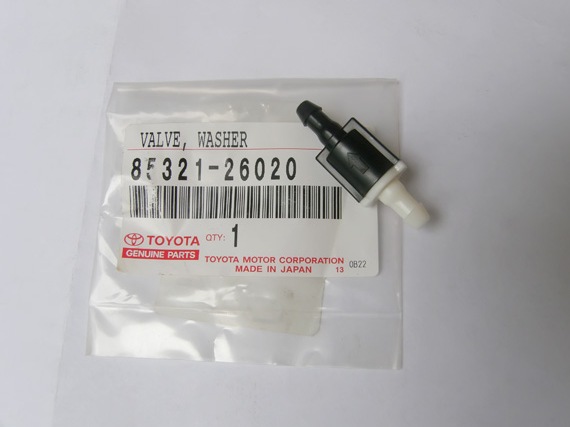

Как известно при нажатии на рычаг омывателя стекла, происходит то што дворники начинают свои путь и делают энное количество взмахов по сухому стеклу, прежде чем омывающая жидкость окажется на стекле, тем самым царапается стекло да и срок службы самих дворников уменьшается, происходит это изза того што, в спокойном состоянии трубки идущие к форсункам пустые, при нажатии на рычаг, жидкости из бачка требуется время штобы подняться к форсункам, на многих машинах таких как:ауди, вольво, тойота и др.придумали обратный клапан он пропускает жидкость в одном направлении тем самым, она стоит в трубке и при подаче на стекло нету никаких задержек, увы на моей нету такого девайса и я решил установить его, заказав обратный клапан омывателя с тойоты, кому интересно код: 85321-26020, после установки жидкость будет подаваться на стекло сразу при нажатии на рычаг!
цена проблемы ~ 1.6$ за клапан (нужен только один)
partmaster.com.ua/?action…rPrice=&price_type=retail
как приедет дополню фотоотчетом по установке

У вас клапан стоит в каком месте сразу после моторчика или возле форсунок? думаю в каком месте его ставить. еще хотел спросить жабо снимается легко или есть нюансы, просто ни разу не снимал. У меня тоже веерные форсунки стоят и иногда наблюдается такой эффект, иногда брызгаешь на стекло все нормально струя воды распыляется а иногда после многократных брызганий может и одной струйкой брызнуть…
жабо не снимал, клапан поставил вместо трубочки-переходника где крыло заканчивается и трубка под жабо уходит, там видно сразу
эффекта струи не замечалось ни разу
Поставил точно так же вместо переходника, эффект виден сразу. Нажимаешь сначала брызгает а после взмах дворников. я доволен.
У меня сначалаполивает стекло, потом идет взмах . А если надо обильно пополивать стекло жидкостью, делаю несколько короткочастных нажатий, и стекло поливается без дворников сколько нужно.

У меня сразу вода бежит, а потом дворники включаются… Когда впервые увидел — был приятно удивлён.
вчера проверил — после где то недели не пользования омывателем — вода сразу пошла и дворники по мокрому проехались.
я думаю там либо насос держит давление, либо подкачивает моментально.
мне кажется у вас таки что то неисправно и клапан не спасет ситуацию. только нажал на подрулевой сразу пошла жидкость.моментально короче

клапан кстати в самом насосе стоять должен по нормальному а не где то по пути. я думаю все таки он есть
может просто мне в моей сборке не поставили … или поломан возможно
в общем как приедет (месяц где то будет заказ ехать), разберу систему и увидим что к чему =)
фотоотчет само собой сделаю,
ставить правильней всего сразу после насоса да, чтоб клапан в насосе был не знаю такого, не подскажу =)
