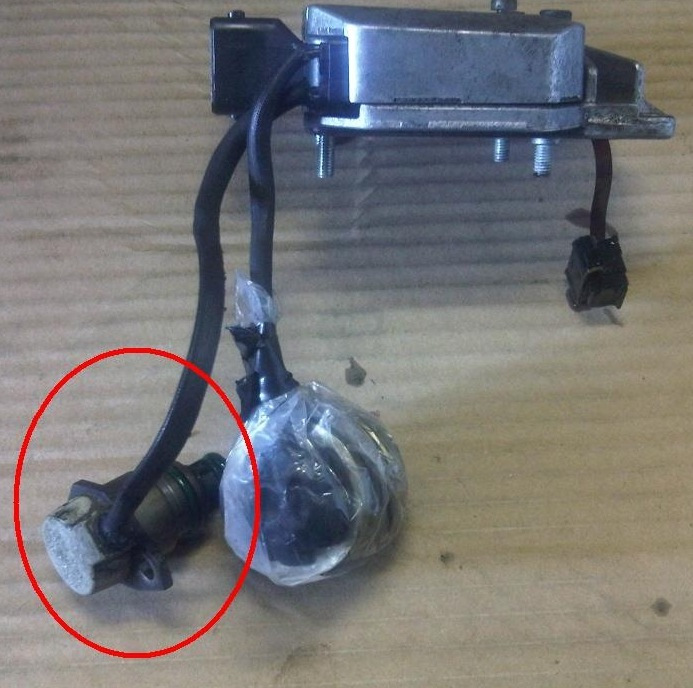

подскажите пожалуйста.нужен ответ срочно.вот на этой фотке где обведен датчик.вопрос такой.что за датчик и на что он влияет?может ли из за него не заводиться дизель.и второй вопрос провода на которых этот датчик держится.там их два.а на моем тоже два но почемуто они оголенные все.если эти два провода соприкаснутся между собой что может быть.и должна ли быть на этих проводах изоляция
Тоже интересует ответ!

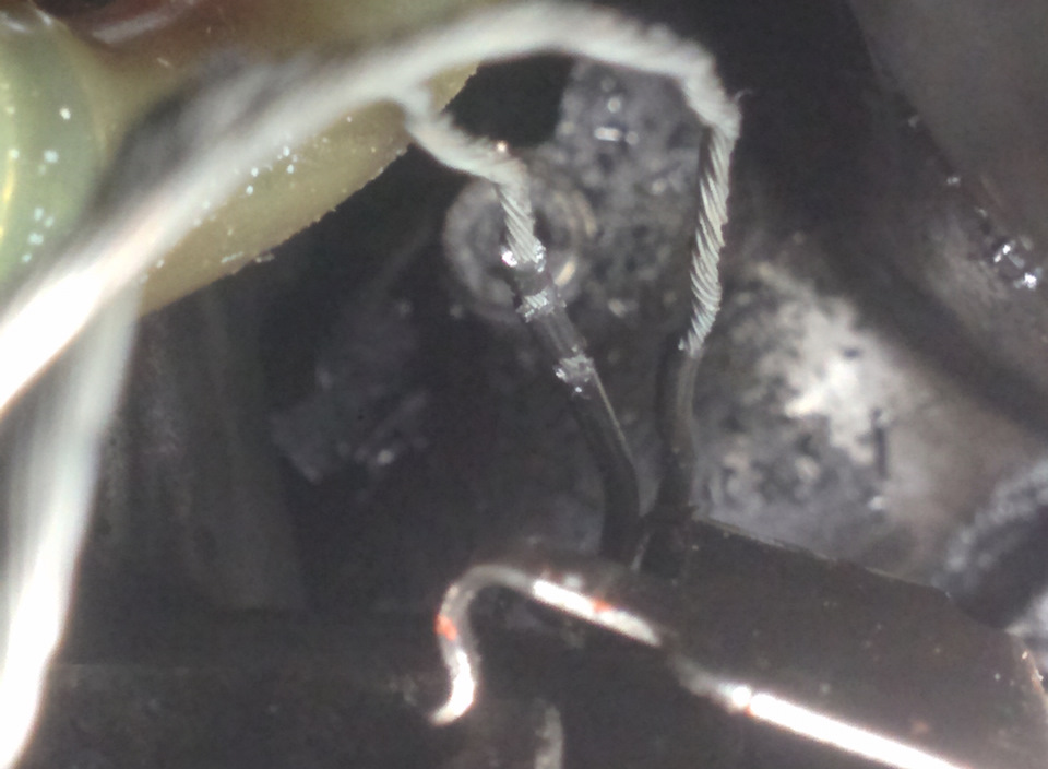

Распотрошил они должны быть не оголенными.
Происходит замыкание, горит транзистор или сам клапан.
