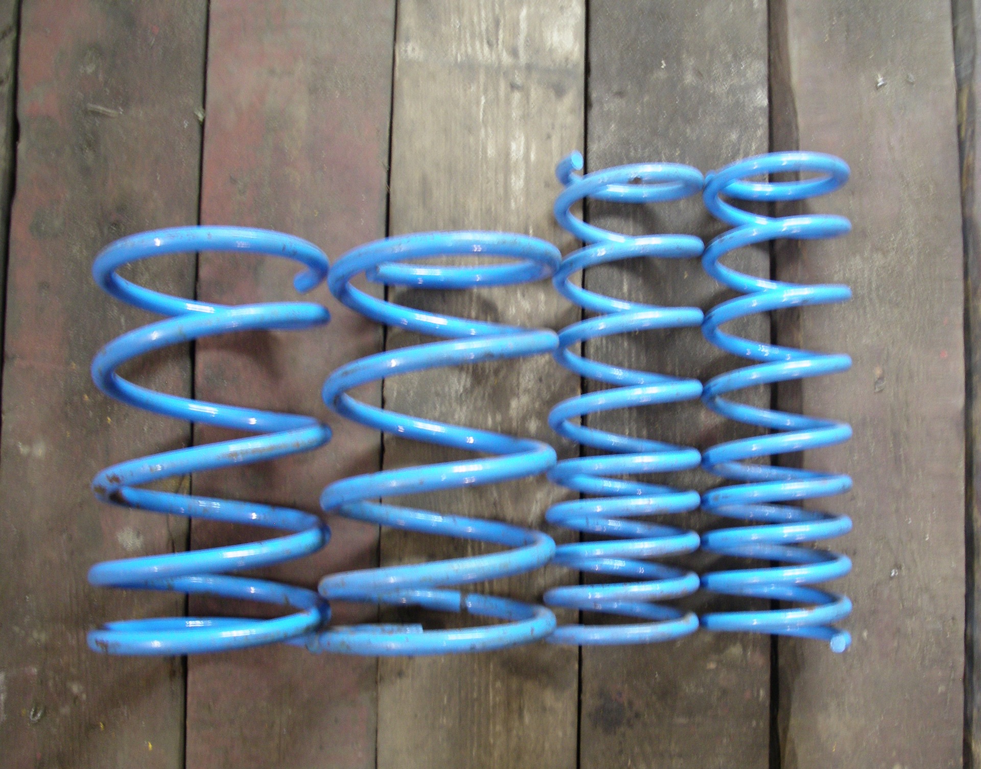

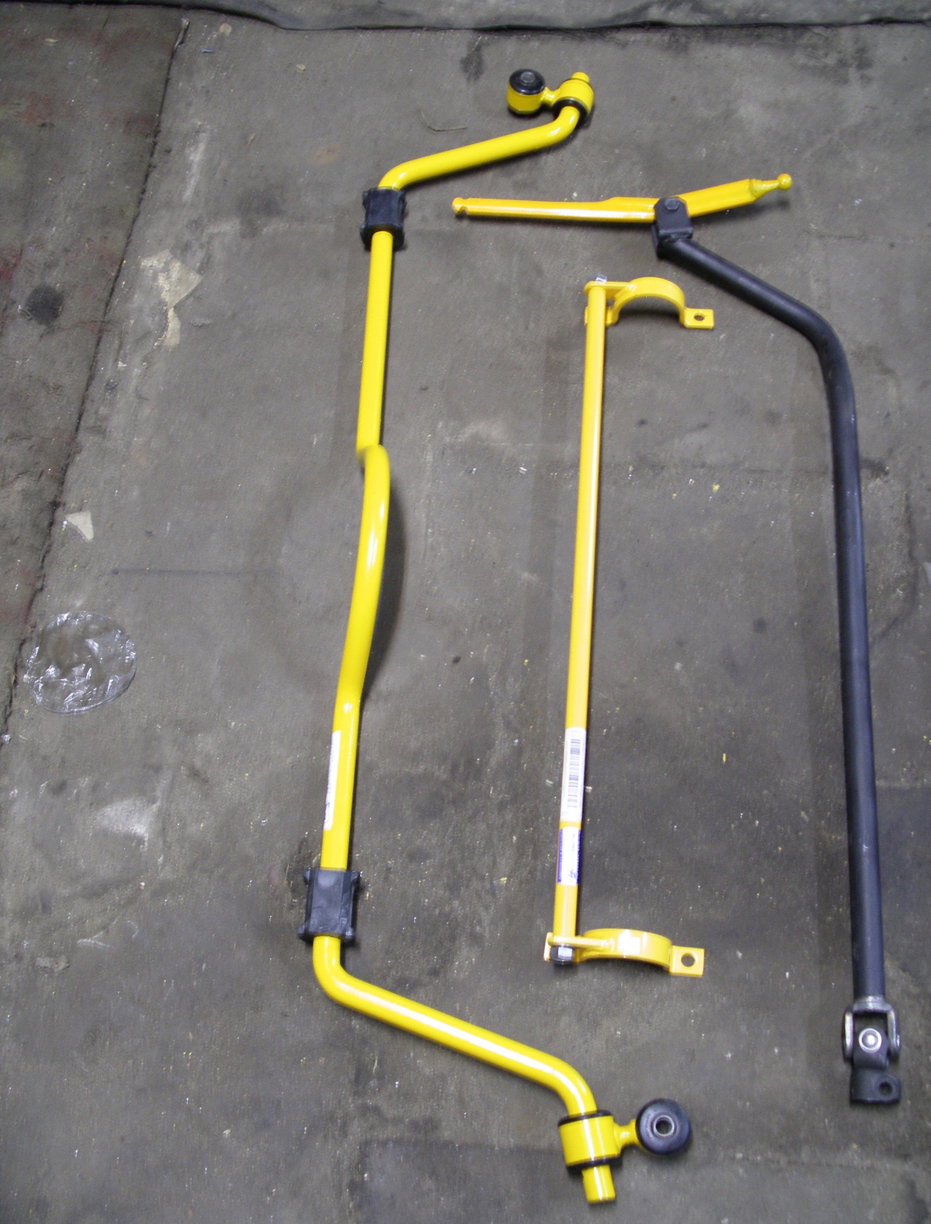

Всем привет, вот зима ещё только начинается, а я уже готовлю подвеску к весне) новые пружины клаксон -90 вручил Arzamascev так сказать подарок на д.р. которое будет в феврале, за что ему большое спасибо:) т.к. именно от полученных этих пружин было решено построить бюджетную подвеску а там видно будет…
А поскольку пружины уже лежали решено было собирать подвеску сразу зимой пока есть монета.

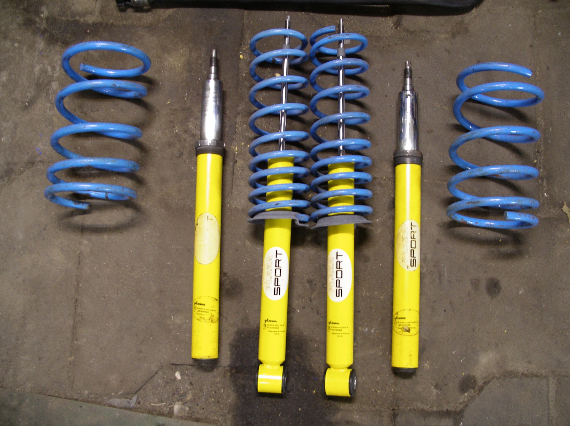

Плазу на перед купил у друга б/у с пробегом 2 тыс.км, за рубль, и решено было докупить новую плазу на зад.
в итоге поехали на рынок Южный порт, потом в Кунцево там где ул.Горбунова и закупил:

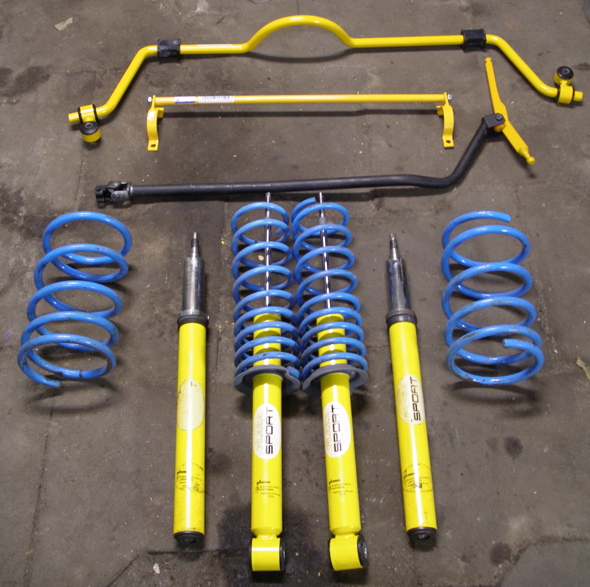

— амортизаторы задние Plaza Sport -50 (3400 р)
— усилитель рулевой рейки (щитка передка) Техномастер (780р)
— Стабилизатор "Тюнинг Авто" 20 мм (1050 р)
— короткоходная кулиса ( 600р) + безлюфтовый карданчик типа спорт (500)
к Подвеске ещё буду докупать:
— сапоги с укорочненным ушком наконечника рулевой рейки чтобы при занижении правильно стояли рулевые тяги и не тёрли о трос сцепления .а именно что бы был смещённый, вниз поворотный рычаг для обеспечения расчётной геометрии рулевой трапеции;
— шумоизоляторы SS-20
— Буфер хода сжатия задней подвески «SS20» пенополиуретановый
— Подушки амортизатора задней подвески полиуретан
— опорники Сэви спорт(но пока ещё думаю)
Буду признателен с выбором опорников, т.к. узнал что нужны опорники чтобы при повороте шток не крутился как у SS Queen… а хочется со стандартной верхней чашкой, чтобы если вдруг будет джип то что ж поделать) пилить и подвязывать.

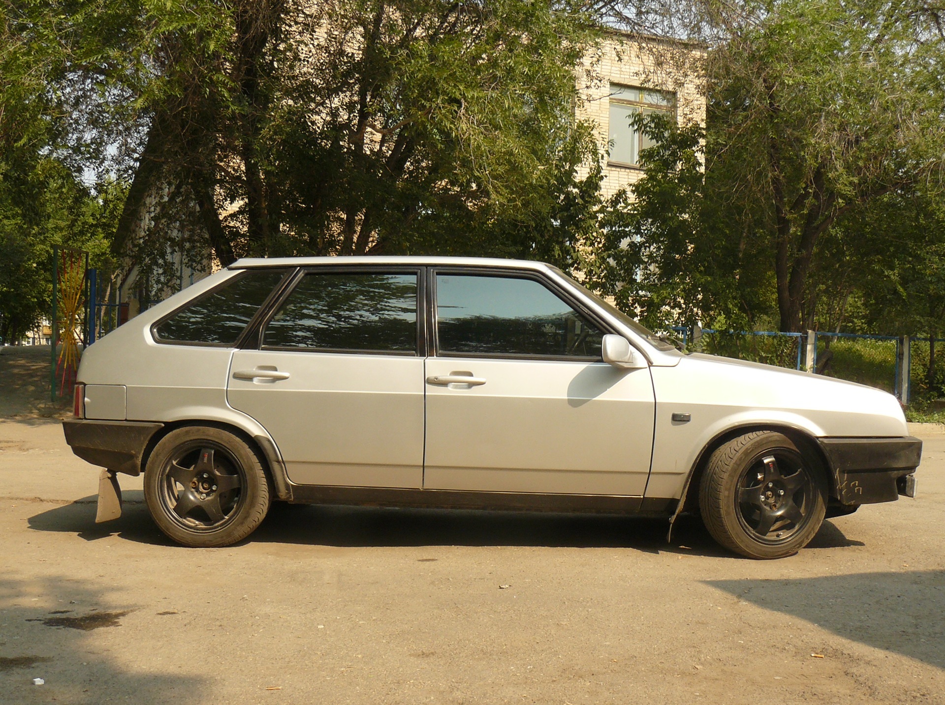

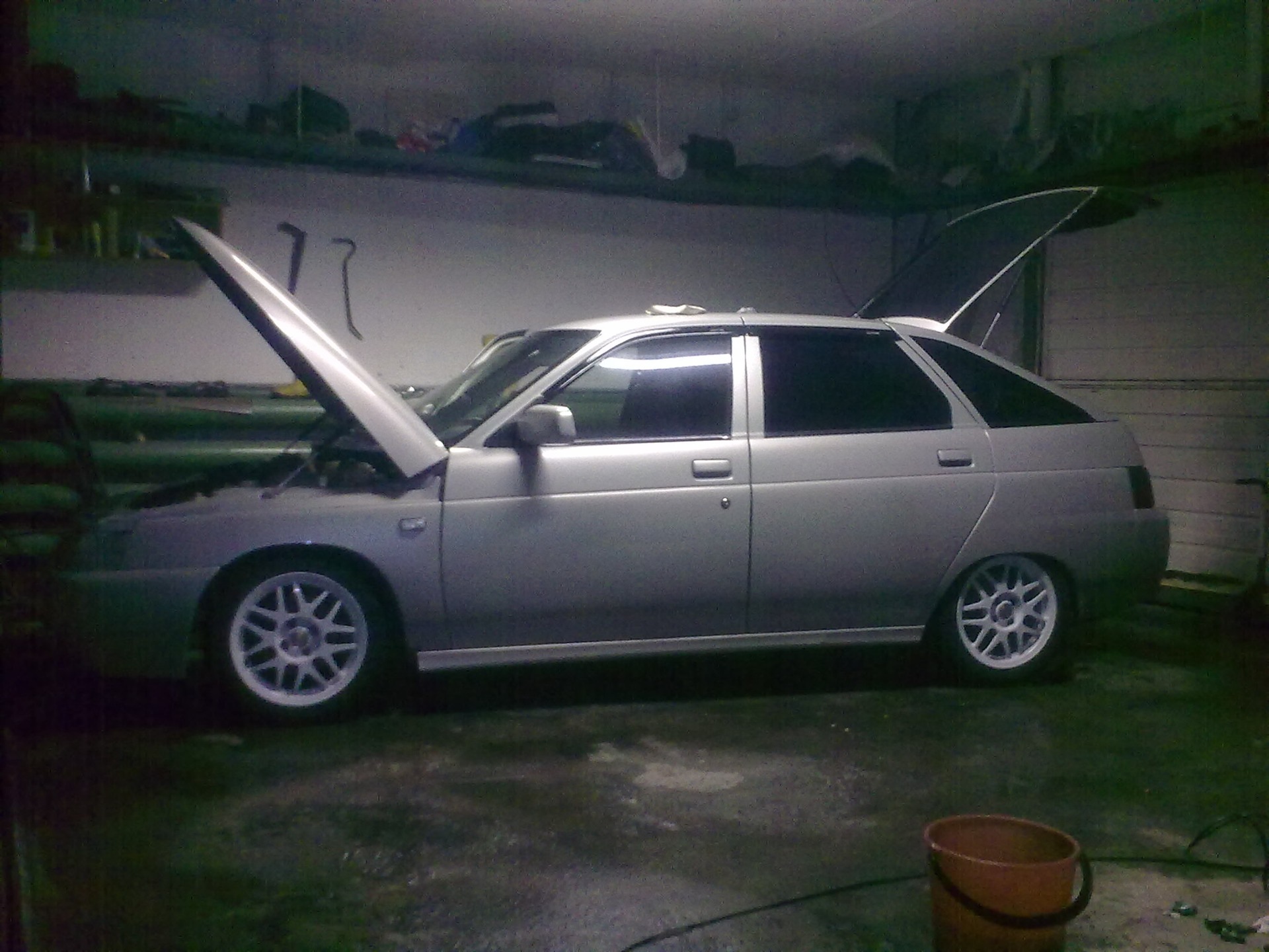

Вот нашёл такую же подвеску у пользователей Drive2
сидит ничего, но хочется ниже на 2-5 см

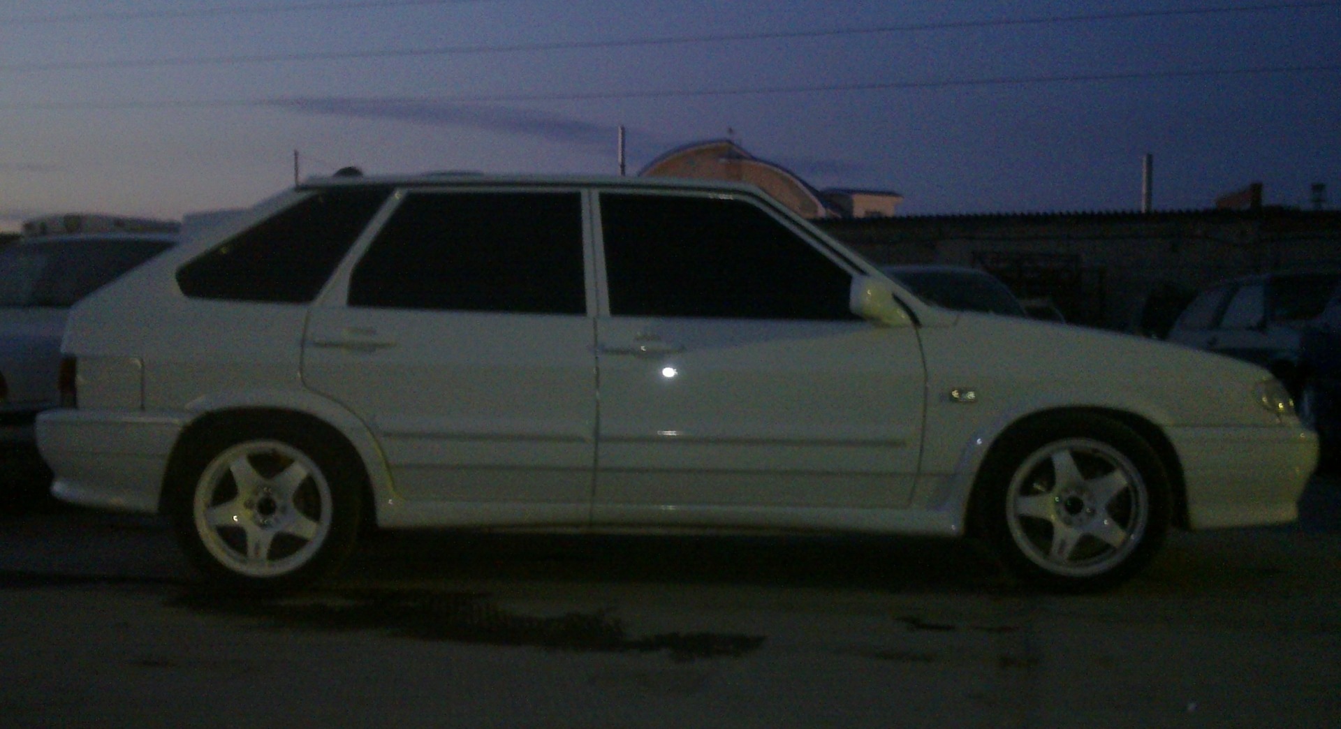

и вот ещё

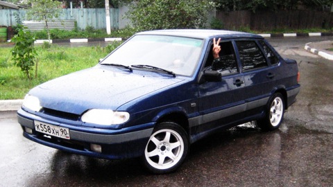

и ещё 2112
: Пружины — клаксон -90мм
Стойки — Plaza sport SP-50
Опорники — SS-20 qeen

кстатиу меня двин вообще валялся по сравнению с этими тачками)
ну да) правда я думаю технорессор покачественнее, более низкие и ровные чем клаксоны, да и потом у тебя 1 виток сзади и спереди красные СС-20 которые ещё дают — 10 мм
ну не знаю.
да да) так и есть) поэтому у тебя ещё ниже легла)
ну 14ку сажал теми же самыми стойками, пружинами, опорниками, так не села.
— усилитель рулевой рейки (щитка передка), читал раллист какой то писал не советуют ставить её не помню по какой причине правда) у типа знакомого были клаки такие же, норм ваще было и не жестко не и не как гражданская валкая)
на счёт усилителя слышал рейку убивает из-за того что больше нагрузки на неё идёт поскольку она меньше перемещается по своим втулкам… на счёт клаков хз, много слышал что жёстко)
вот точно)) не, клаки я тебе говорю не жесткие (ну или каждому по своему кажеться), самые жесткие обычные пружины это от 412 москвича))) на них ездить вообще невозможно)))
Табуретка будет валить на поворотах боком)))
Клаксон зло)
да судя по отзывам ещё та табуретка получится)
Кстати на Клаксонах, жестковато будет… Девушку с большой грудью не посадишь!..) Если хочешь чтоб помягче чуток было, то возьми пружины Техно Рессор technoressor.ru/ — посолиднее контора нежели клаки!
ну взял бы может и другие, но клаксоны подарили так что посмотрю как на них будет), а если и менять пружины другие то и амы другие бы поставил тоже.просто сейчас бюджетная постройка подвески идёт) а так слышал пишут что клаксоны — 90 дубак)) как на табурете наверно)
Весело будет)) Только не вздумай резать! А то хода и так нет, так вообще тупо на отбойниках будет машина валяться… Максимум 1 частый виток можешь сзади рубануть… Так как из-за заниженных опор морда будет ниже… И не забудь задние отбойники напополам порезать…
да вот именно что перед резать точно не буду, зад думаю придётся пильнуть но не сильно 1 виток или 2 максимум чтоб равномерно сидела. отбойник напополам это думаю придётся) посмотрим может где нибудь куплю б/у сс -20 спорт и поставлю посмотрю как будет, пока других вариантов нет, кстате пишут что только в Queen шток не крутится, а у других сс-20 получается крутитя?
Не заморачивайся! Покупай СС-20 спорт и будешь спокойно спать! Купишь другие опоры — потом разочаруешься, выкинешь или продашь и купишь всё же СС-20 спорт!) QUeen гавно — проверенно, с плазой и с занижением -90 не дружит! Рассыпались через 8000 км
