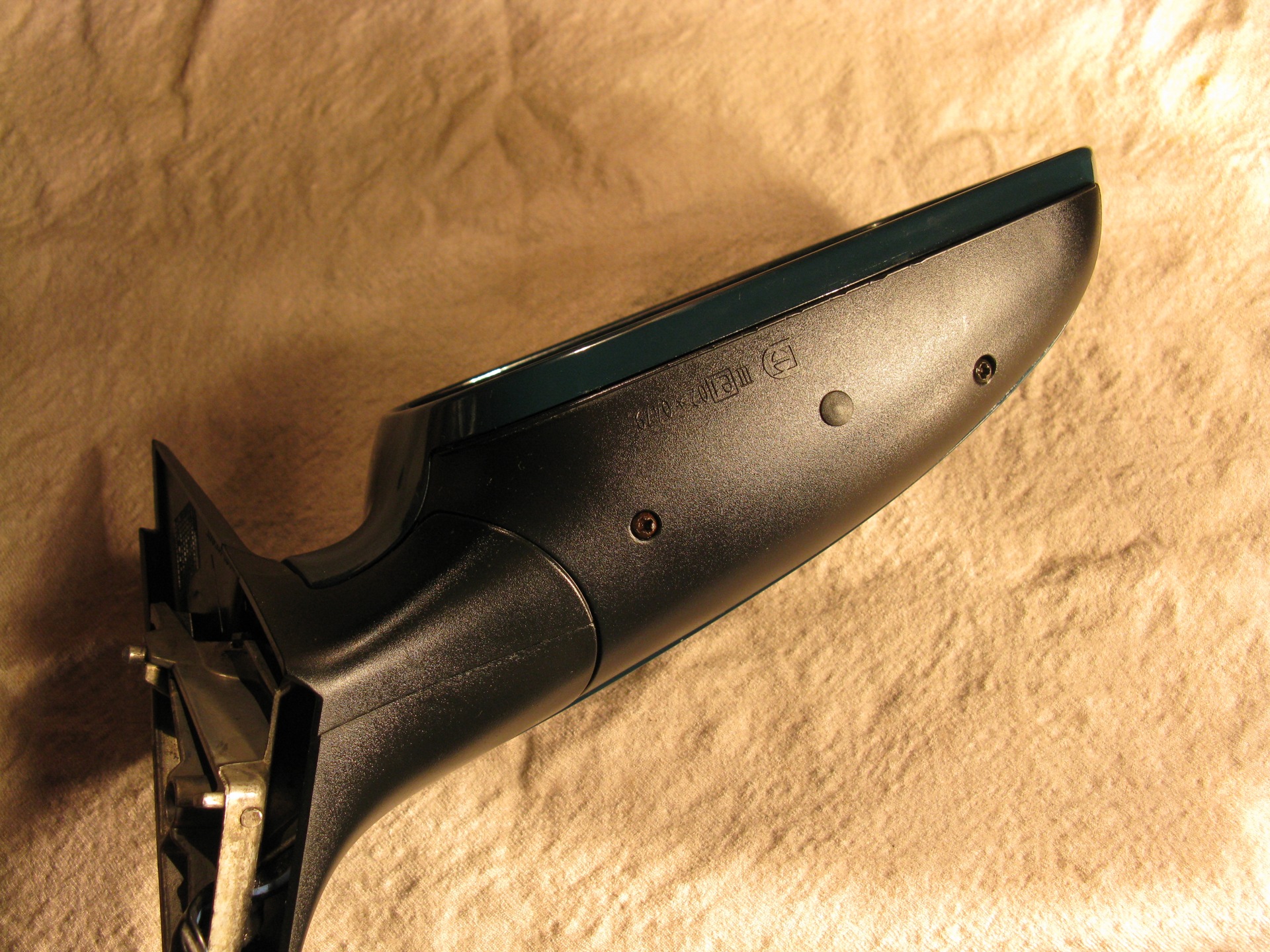

и так начнем, зеркало повертаем максимум влево и вниз (электроприводом или руками)
появится зазор, аккуратненько отщелкиваем зеркалои снимаем проводки подогрева

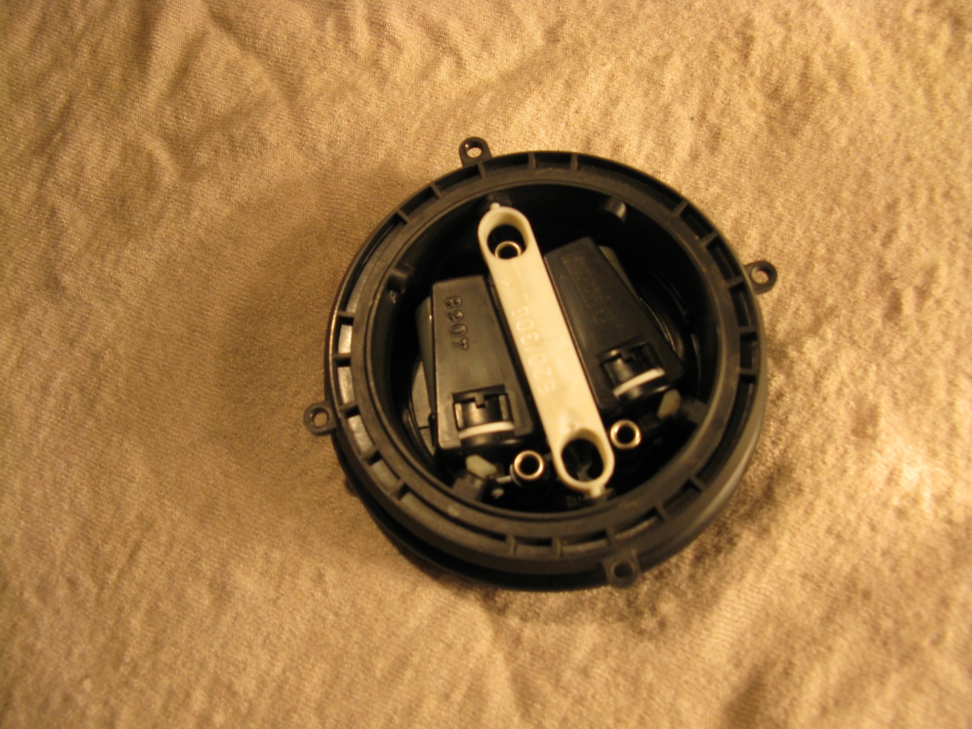

вот как оно выглядит и какие защелки

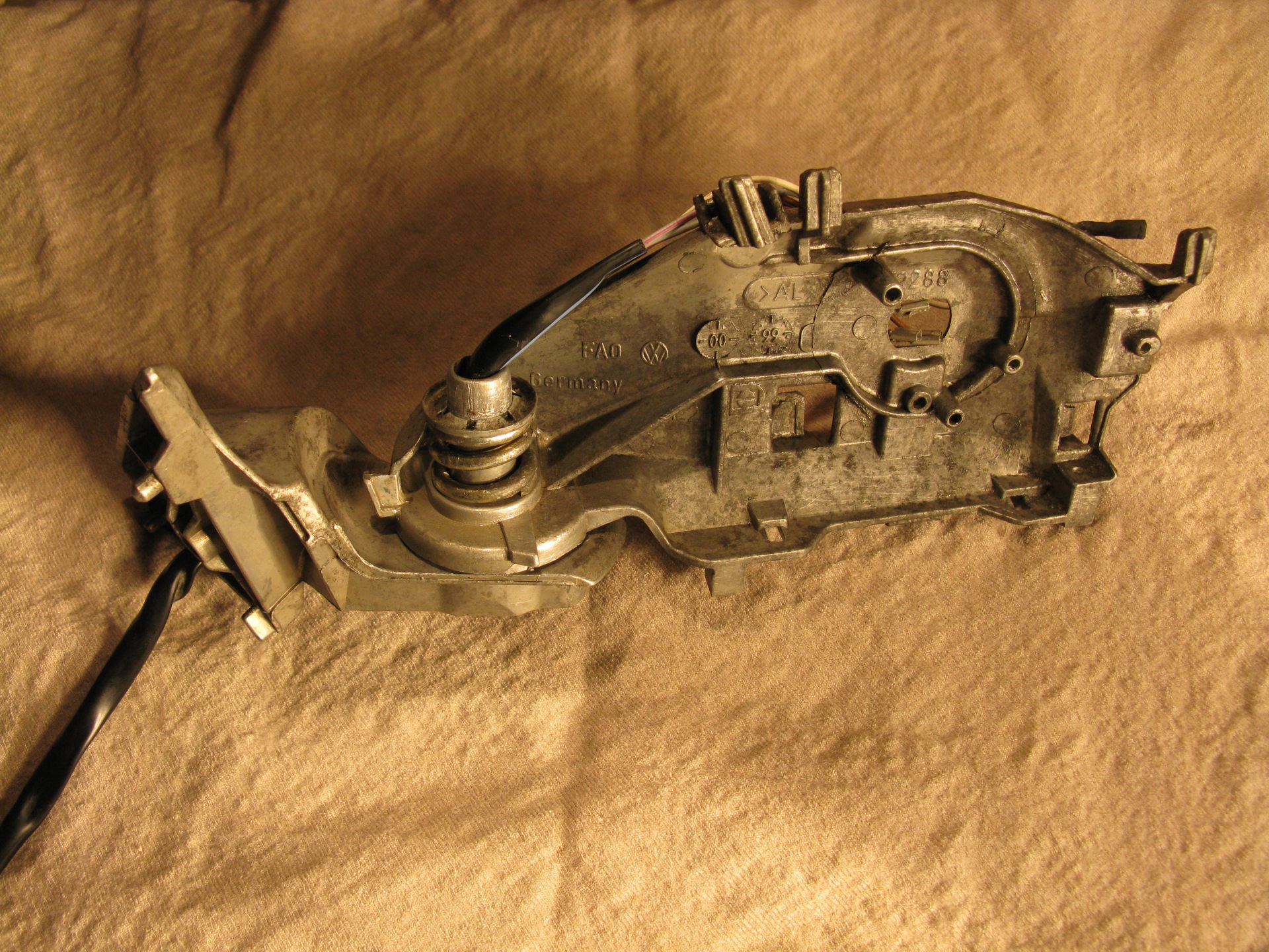

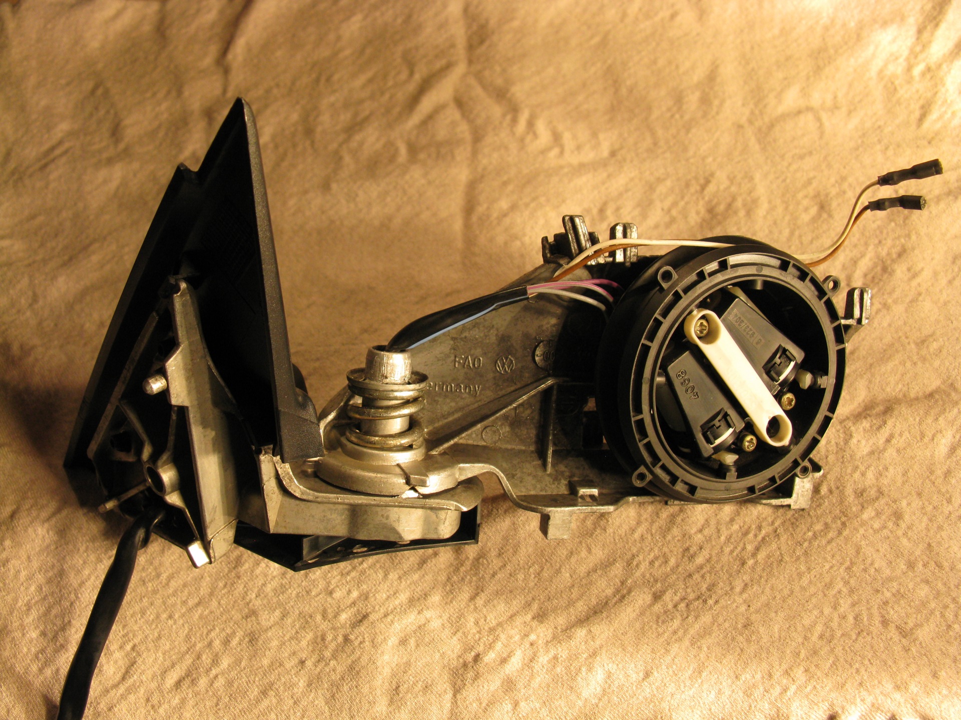

вот такой механизм

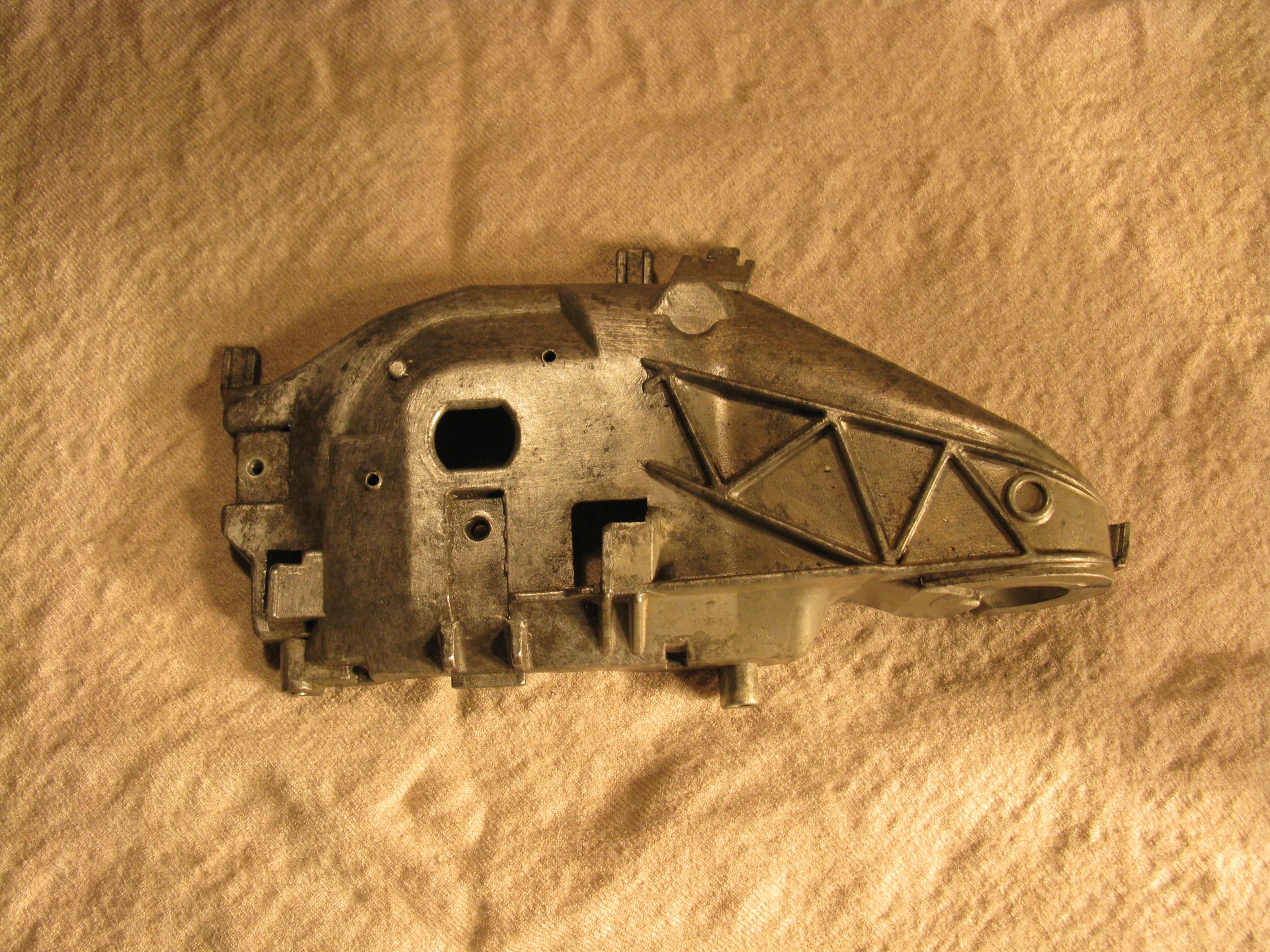

дальше по плану, откручиваем шурупчики 2 шт, и аккуратно вытягиваем (окрашенный в цвет кузова) корпус зеркала, это дело не легкое прежде чем приступить к работе нужно внимательно рассмотреть (снимается в верх)
вот такое оно
электропривод
разница между пластиковыми уголками

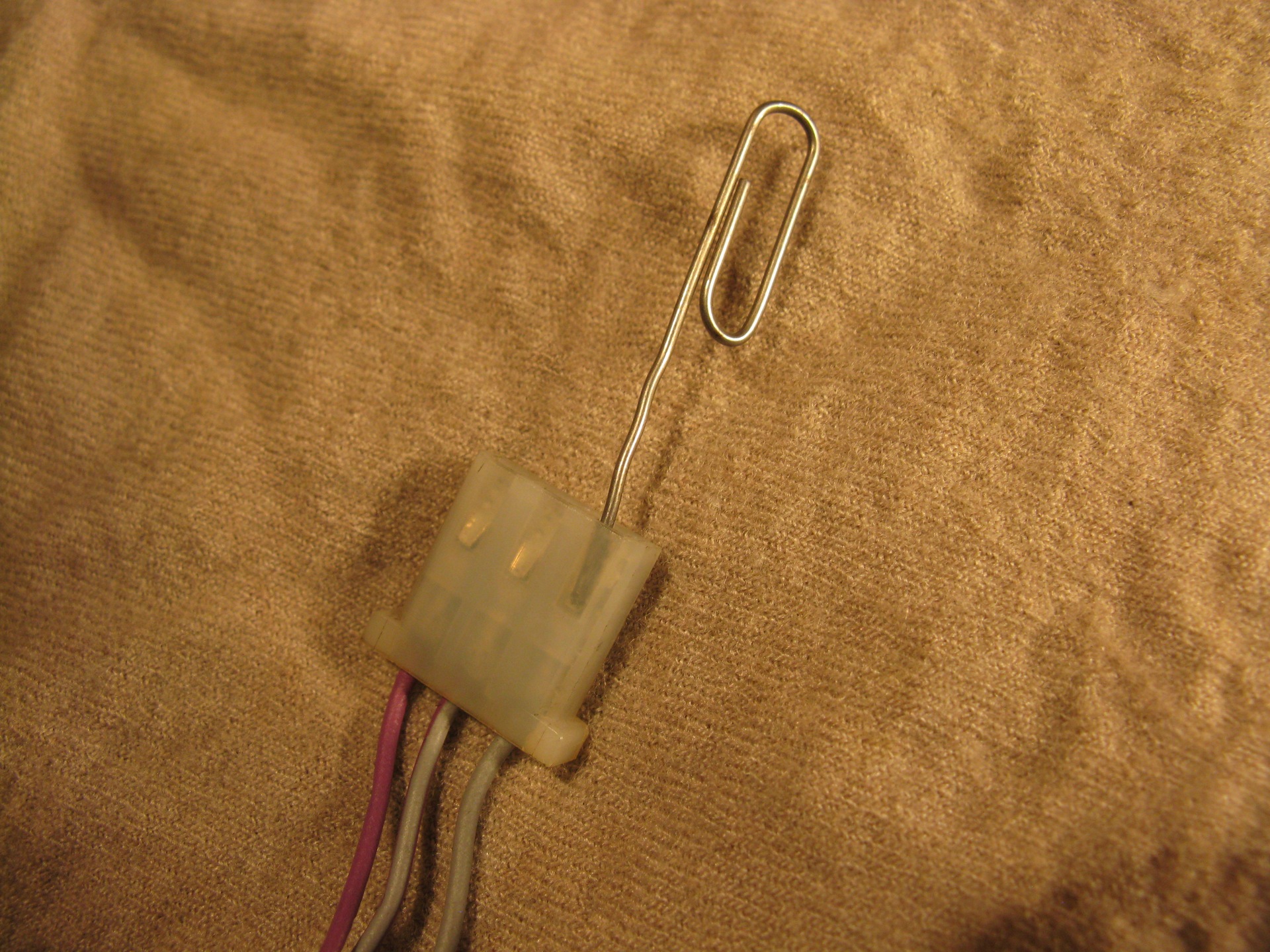

чтобы расшплинтовать нужно разобрать фишку так как она не пролазит через отверстие, понадобится скрепка или какой нить дротик, нужно открыть крышечку на фишке
и вставлять скрепку прижимая фиксаторы и сразу вынимать проводки
все готово

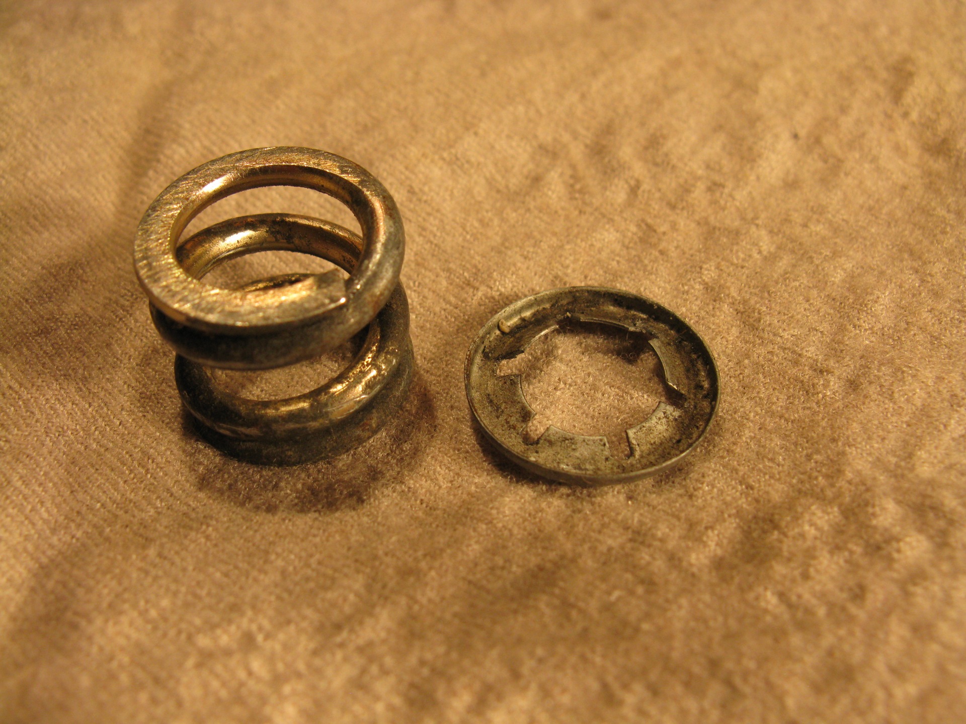

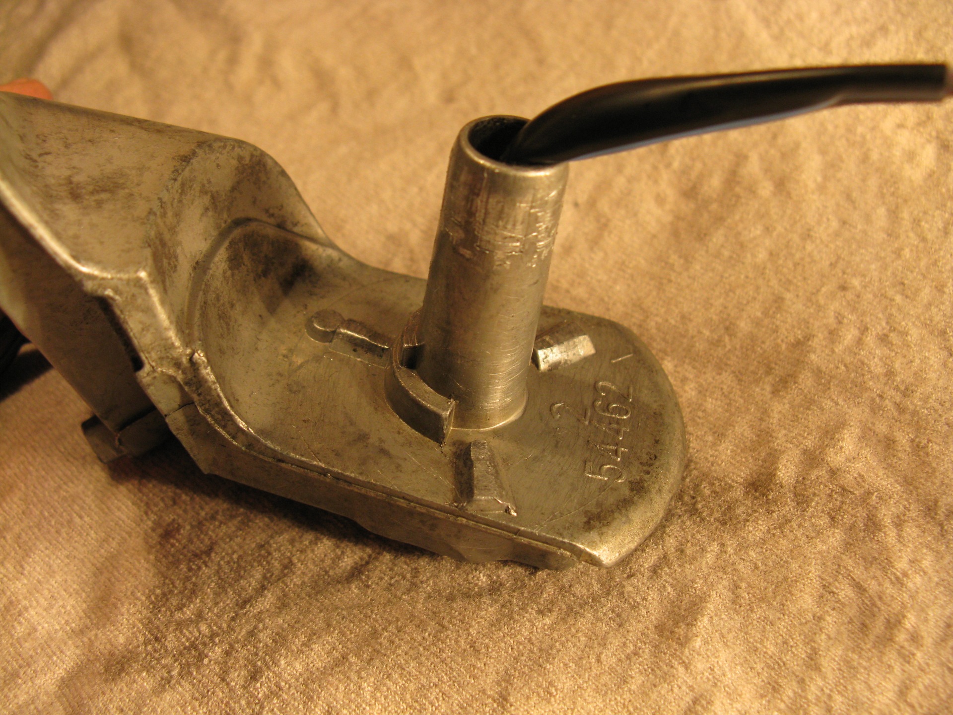

теперь главная задача расшплинтовать, долго думал как это сделать и придумал, отверткою поддевать по очереди усики и мало помало оно вылезет
все готово

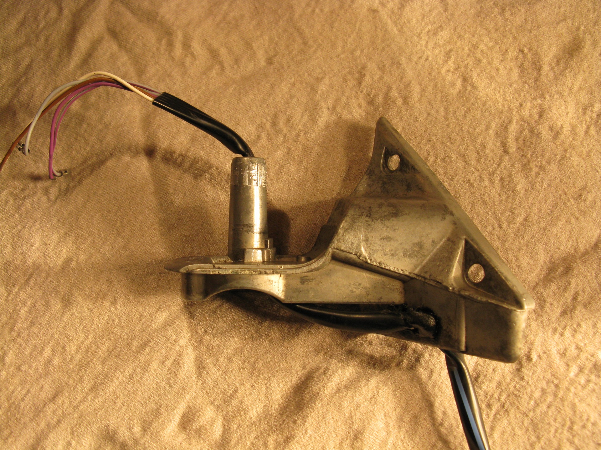

вот этот уголок нужно переставить с маленького зеркала на большое
пружинка и шплинт
костяк зеркала с двух сторон

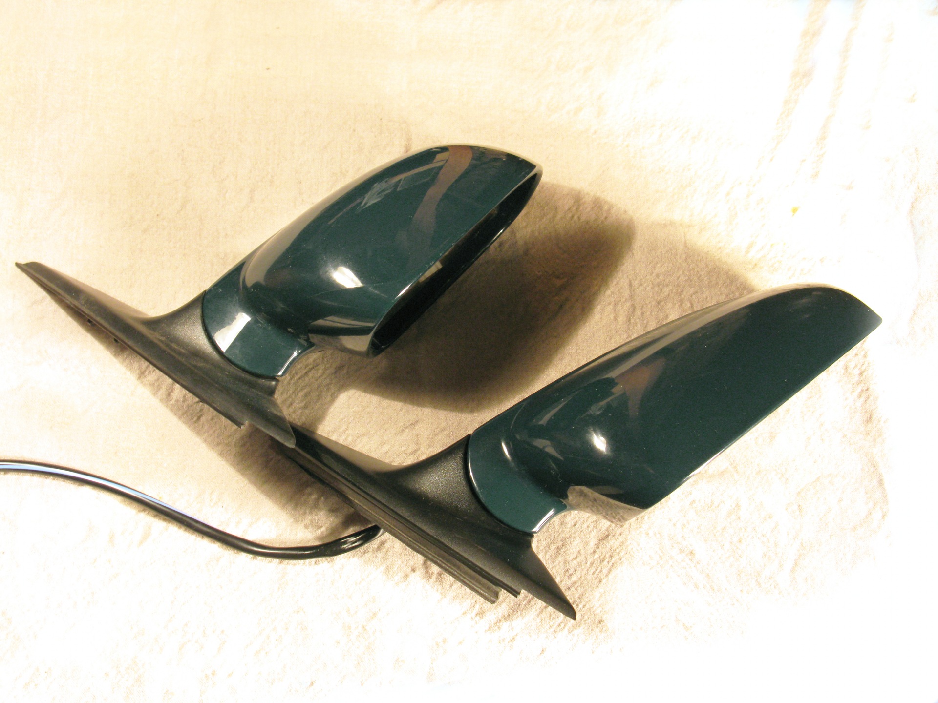

все разборка окончена, сборка в обратном порядке, получается отлично!
Вот конечный результат, получаем большое зеркало для леворульных пассатов
и для сравнения два зеркала после замены треугольников

Привет. Получается что ты поменял местами корпус. В место маленького ты поставил большое зеркало на треугольник от маленького зеркала?

По итогу надо заменить только сам алюминевый уголок на англ.зеркале, все остальное остается?

Разница только в Алюминиевом уголке? или пластмассовый тоже нужно менять? Думаю левое зеркало восстановить зеркалом от праворукого пассата, т. к. оно вдвое дешевле и руки из нужного места
Да, пластмасовый черный также менять

По началу попробовал высверлить. Честно нереально тяжело. Взял болгаркой спилил под основание все 3 винта. Нашел винты подлиннее, между механизмом и металлическим каркасом использовал трубки. Сзади фиксировал гайками.
Потом необходимо было достать пружину. Фиксирующая шайба отличается от той, что описывалась выше. В итоге приделать её обратно физически не реально. Но кое как зафиксировать удалось с помощью Г-образных шестигранников (выглядит стремно, но держится). Кароче, вывод таков: проще не парится и заплать 40-50 у.е. и купить нормальное европейское зеркало, чем е.ться… Автору большое спасибо за фото отчёт, но мне видимо не повезло)

Купил правое как у Вас, всё прочитал всё понятно-отчёт отличный, но как же эту пружину снять-какой то кошмар
отверткой каждую или снизу поддевать или с боку
Замучился снял-спасибо, прикипело походу

Хотел задать вопрос, как вы обратно стягивали эту пружину и ставили фиксатор ?

крышка легко снялась по инструкци. Теперь стопорное кольцо не поддается
отверткой со стороны пружины каждый лепесток поддевай
Понял, буду прилагать больше усилий.
Пружина тугая, не получилось просунуть отвертку.
значит сначала отвертку потоньше

Нереализованная мной тема на первом поколении А4. Но как я его хотел ! (-:
и как обзор?
В сборном виде не тестировал, но как только поменял направляющую сразу поставил сел посмотрел, все супер!
ну тогда круто)
да … сам балдею :)

Спасибо, эта тема на счет большого зеркала не развита вот я ее развиваю, потому что все боятся больших зеркал как чумы :)

Мне почему то казалось, что на американских пассатах правое зеркало большое, разве не так?
ну больше чем водительское быть не может, оба такие самые
Ну я имел ввиду, что проще было с америкоса взять, но я так понимаю, что у вас с этим проблемы?!
Так америкосов вообще нету даже незнаю где искать
Серьезно? Странно…
а я хотел недавно с праворульного б5+ купить рестайлинговые зеркала и слава богу не купил
Зря не купил, большое с малым не сравнить! панорамное изображение на много лучше, не нужно приглядыватся все прекрасно видно
ну мне и маленькое вполне устраивает, я даже не знаю почему все его так не любят а покупать я другие зеркала хотел из за встроеных повторителей поворотов
Присоеденяюсь к вашему мнению, я тоже привык к маленькому зеркалу, но если бы выдался шанс поменять на большое, то скорее всего сделал бы это.
А какие проблемы то? на Ebay.com большой выбор, я себе взял, только не покрашу никак еще! 4000 с доставкой, халява!
