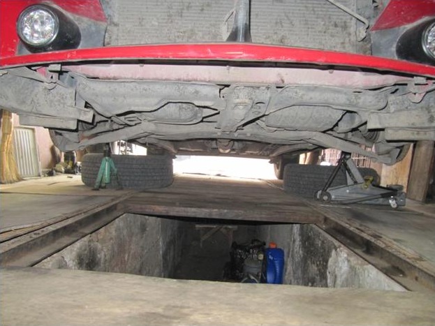

Вывешиваем перед машины и скидываем колеса (достаточно передних))).

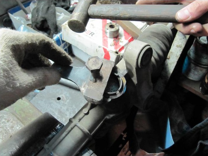

Но сначала – рулевые наконечники: вынимаем шплинт, откручиваем гайку, резким хлестким ударом молотка бьем по указанному ниже месту, и палец выпадает сам (проделываем с обеими сторонами):

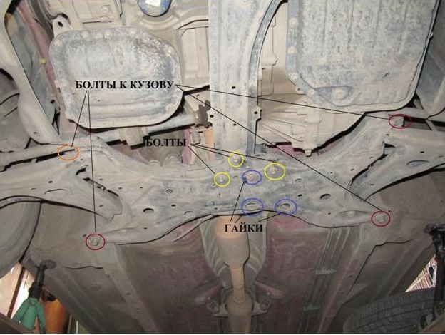

Откручиваем подрамник, 4 болта к кузову, 3 болта в районе задней подушки двигателя и 3 гайки там же.
После этого подрамник вместе с рейкой мягко (если вы спланировали откручивание последнего болта правильно) опускается и повисает на рычагах и стабилизаторе поперечной устойчивости. Все – рейка как на ладони: откручиваем:

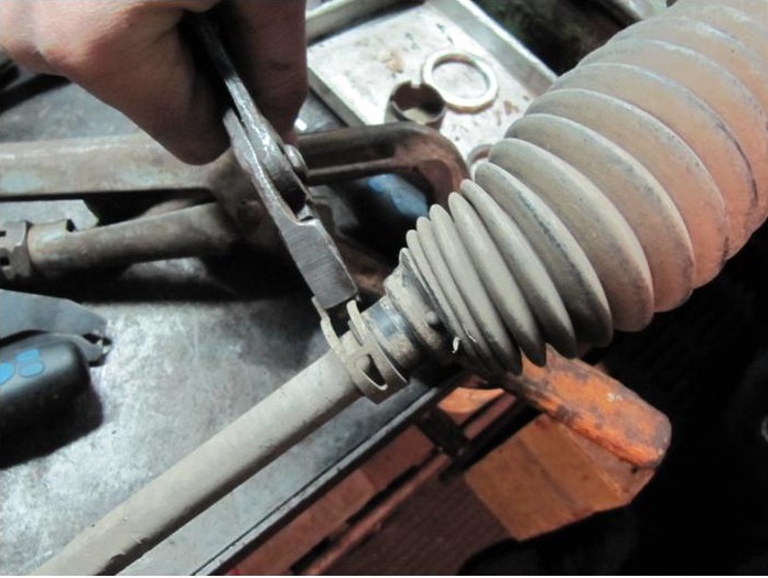

Приступаем к её разборке:
1) Снимаем резиновый пыльник.

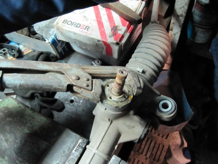

4) Откручиваем контргайку (использовали газовый ключ).
5) Выкручиваем прижимной стакан вала рейки.
6) Затем снова надеваем и закрепляем промежуточный вал, затем легким ударом медным молотком по нему вынимаем весь вал с подшипником.
