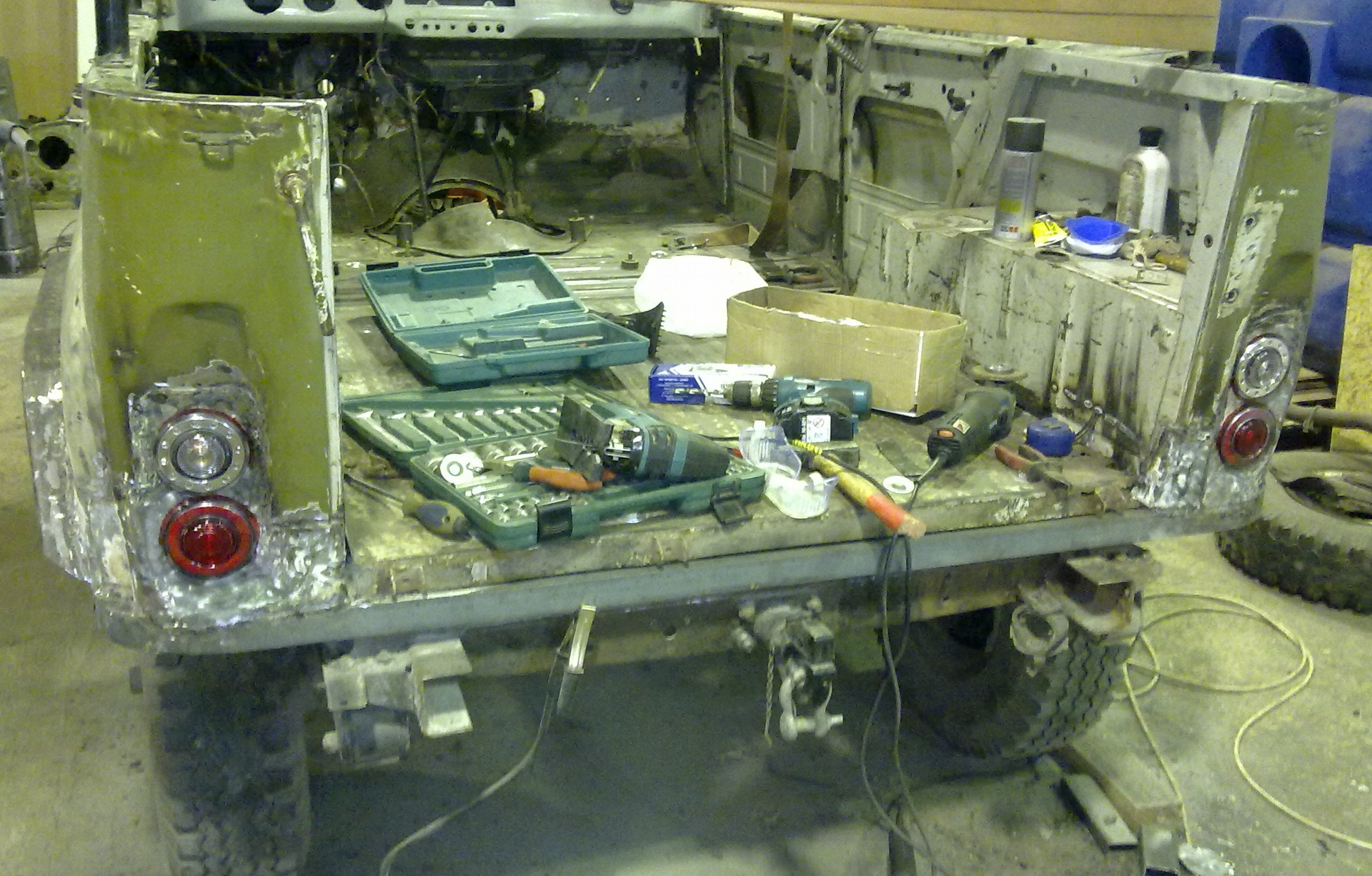

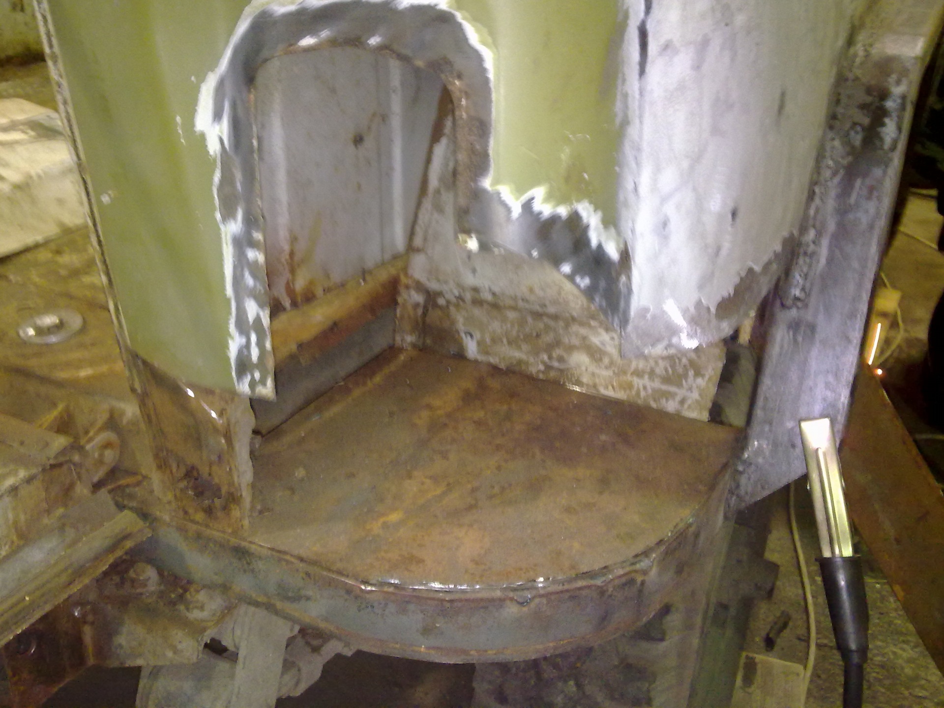

Поскольку штатный крепеж задних фонарей сгнил, и был практически полностью вырезан в процессе переваривания кузова
пришлось задуматься: "а что же мне сделать с оптикой?"

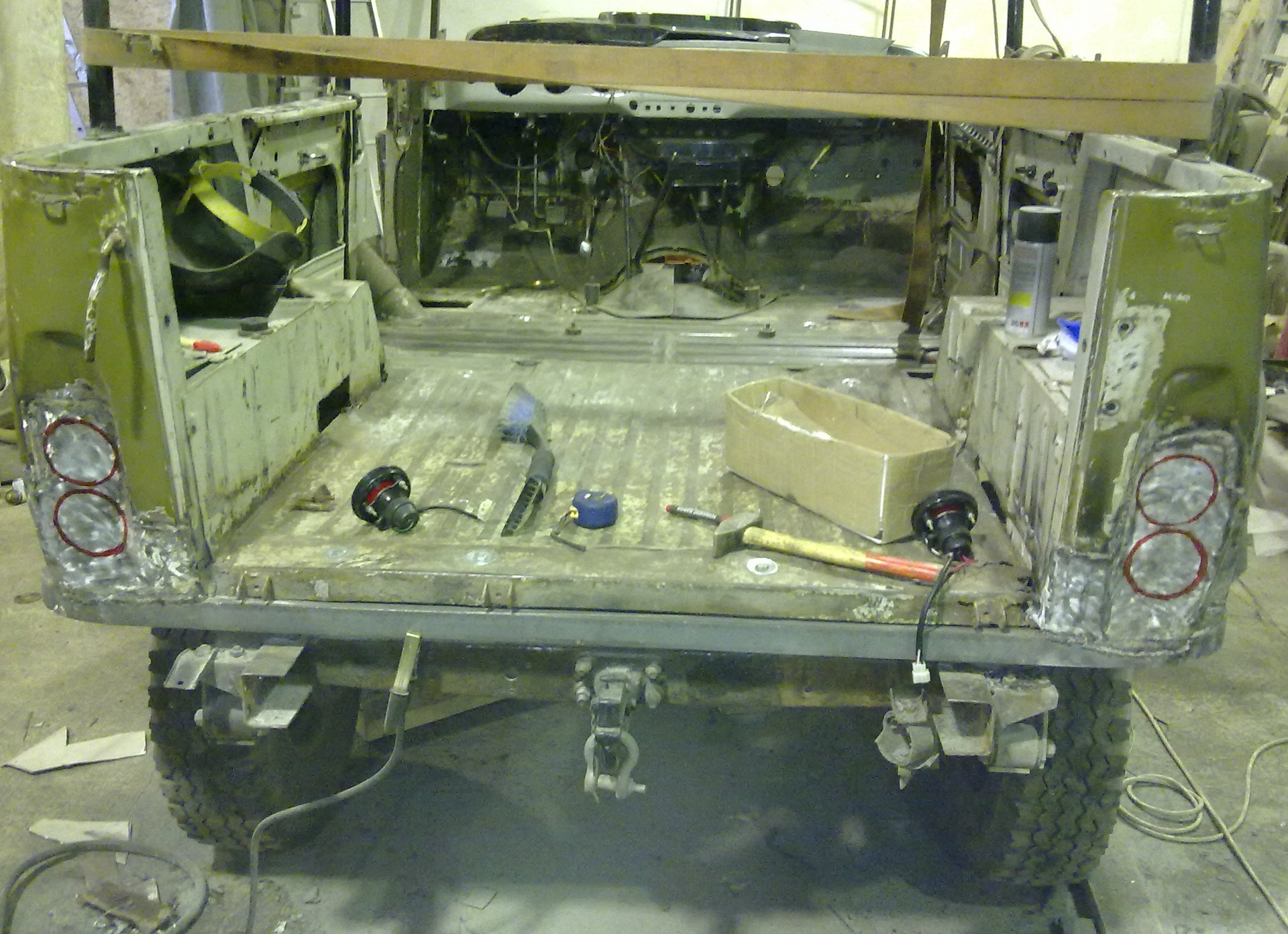

Покопавшись в интернете. определил для себя оптику Pro-Sport, в наличии на тот момент ничего не оказалось, и совершенно случайно в Южном порту обнаружил почти то, что искал(пришлось позже заклеить прозрачной красной пленкой светодиодное кольцо, т.к. красных не было).

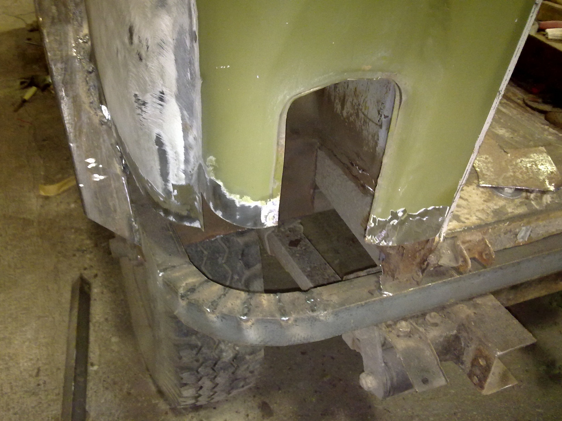

Заварив окончательно то, что некогда было штатными местами под фонари- разметил посадочные места под новую оптику

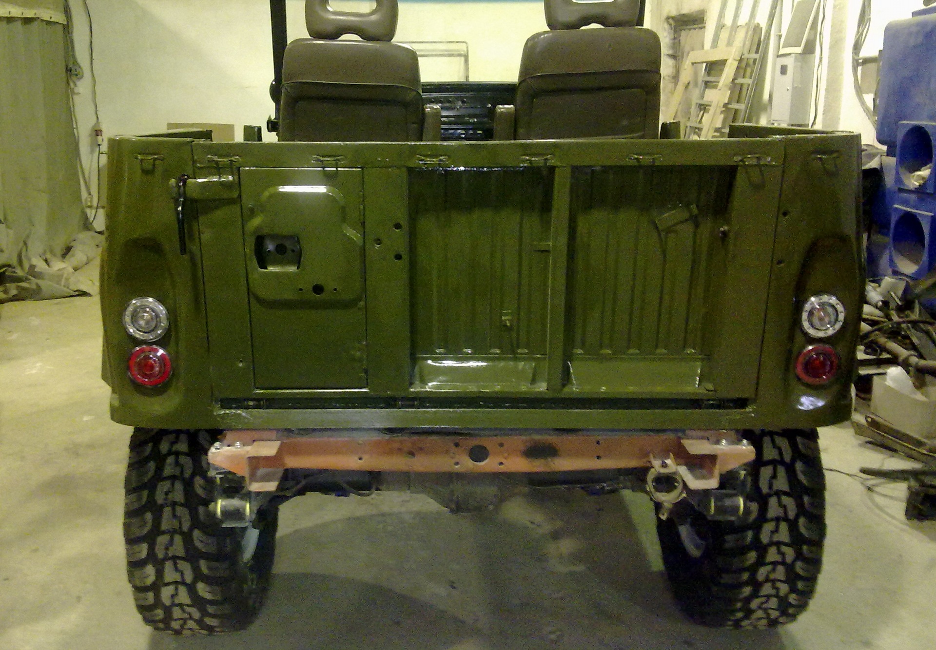

Немного работы лобзиком и напильником, и новые фонари впритирку встали на место
после покраски кузова они окончательно встали на свои места на прозрачный силиконовый герметик

Если не секрет, откуда верхние фонари?
и верхняя и нижняя оптика-Про-спорт

учитывая более чем вполовину сгнившие посадочные места под штатные фонари, посчитал, что такая оптика будет лучше…
