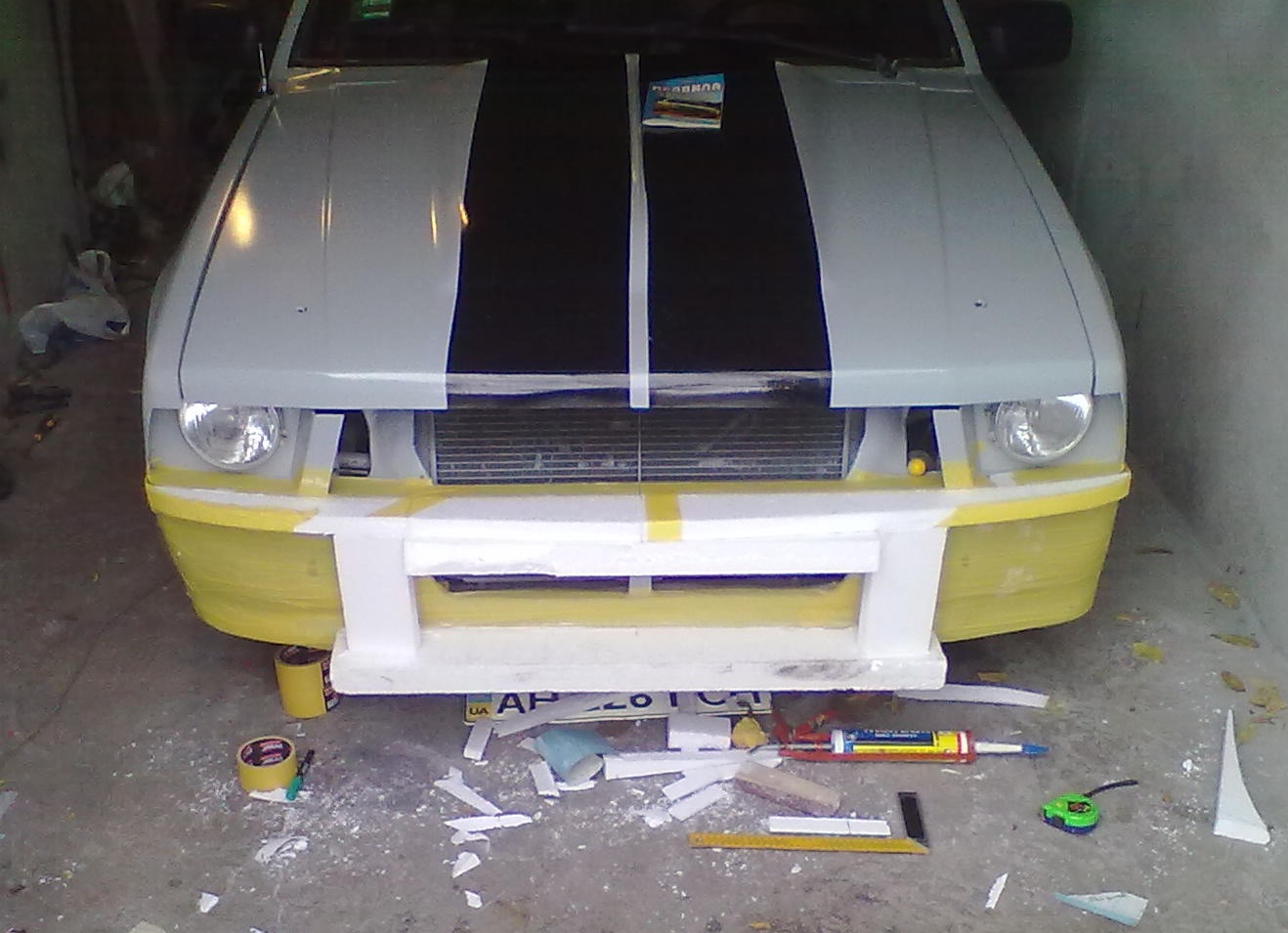

Начал я строить бампер с нуля, по уже пройденной методике из пенопласта.
Для начала долго искал наглядный образец и остановился на вот этом:
Скажу сразу что и от образца я немного отклонился в сторону своей фантазии.
И процесс пошел.

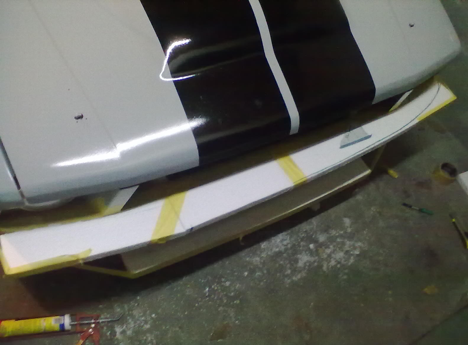

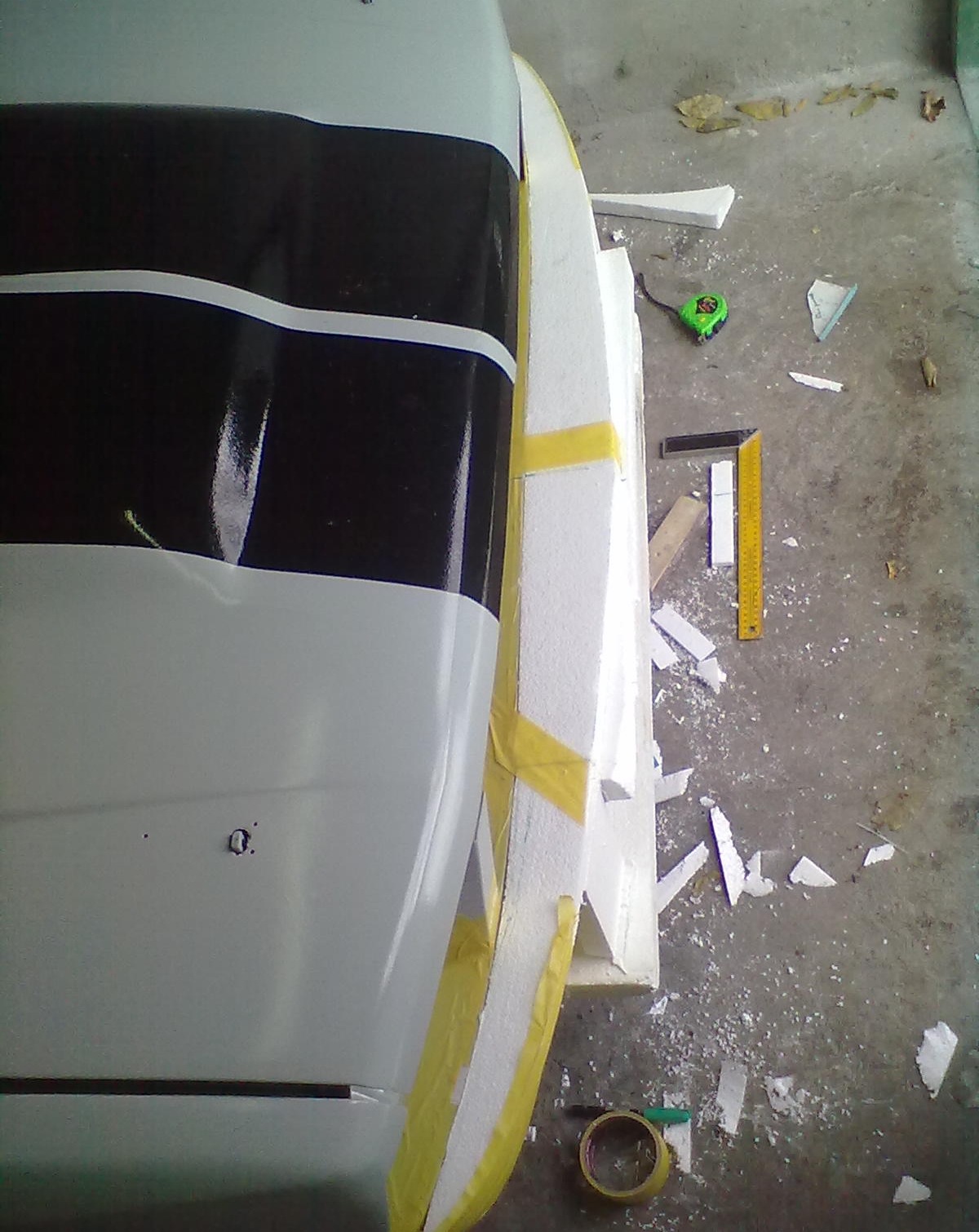

Клеить пришлось по шагово, на улице мороз и клей сохнет довольно долго.

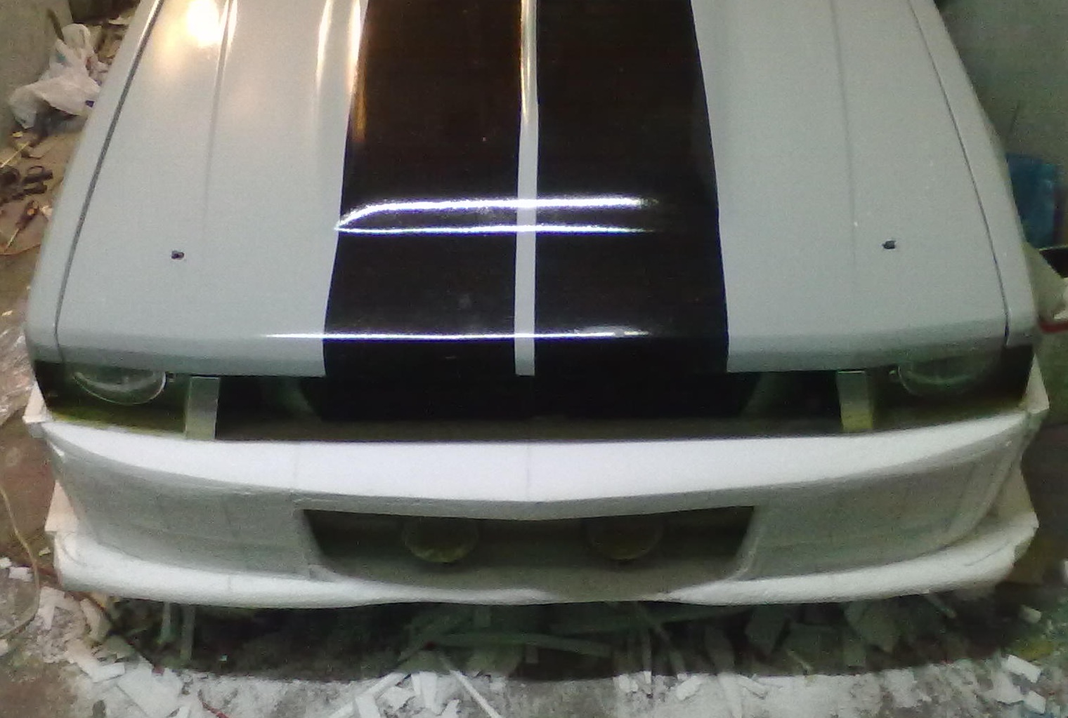

Дальше уже пошла обработка пенопласта пока сохнут боковые части.

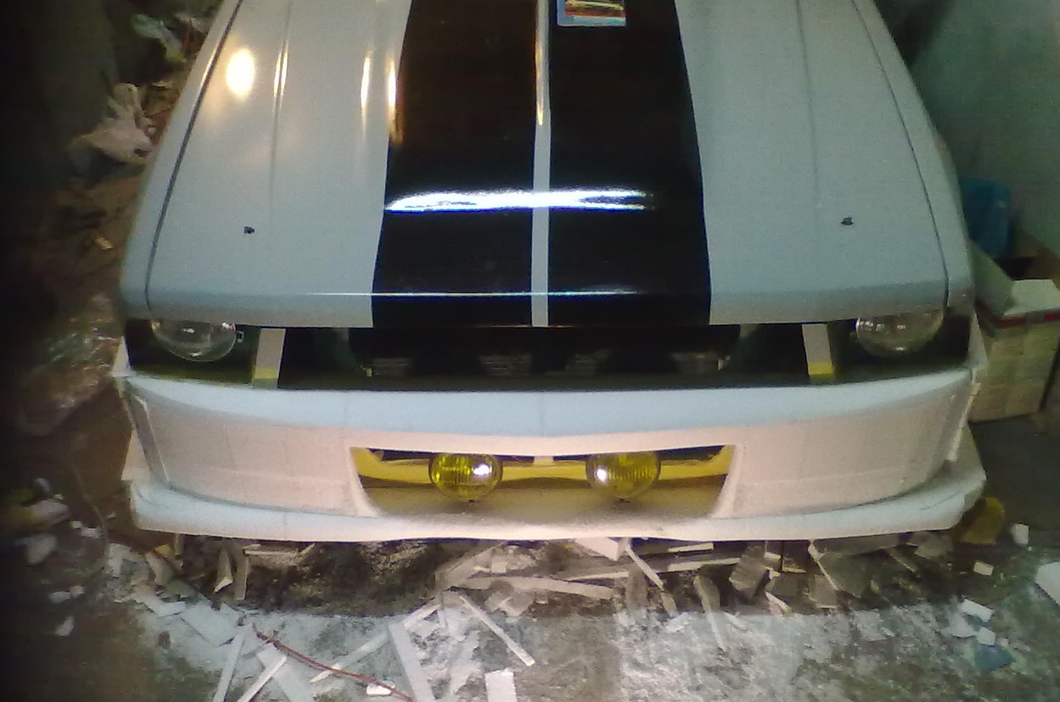

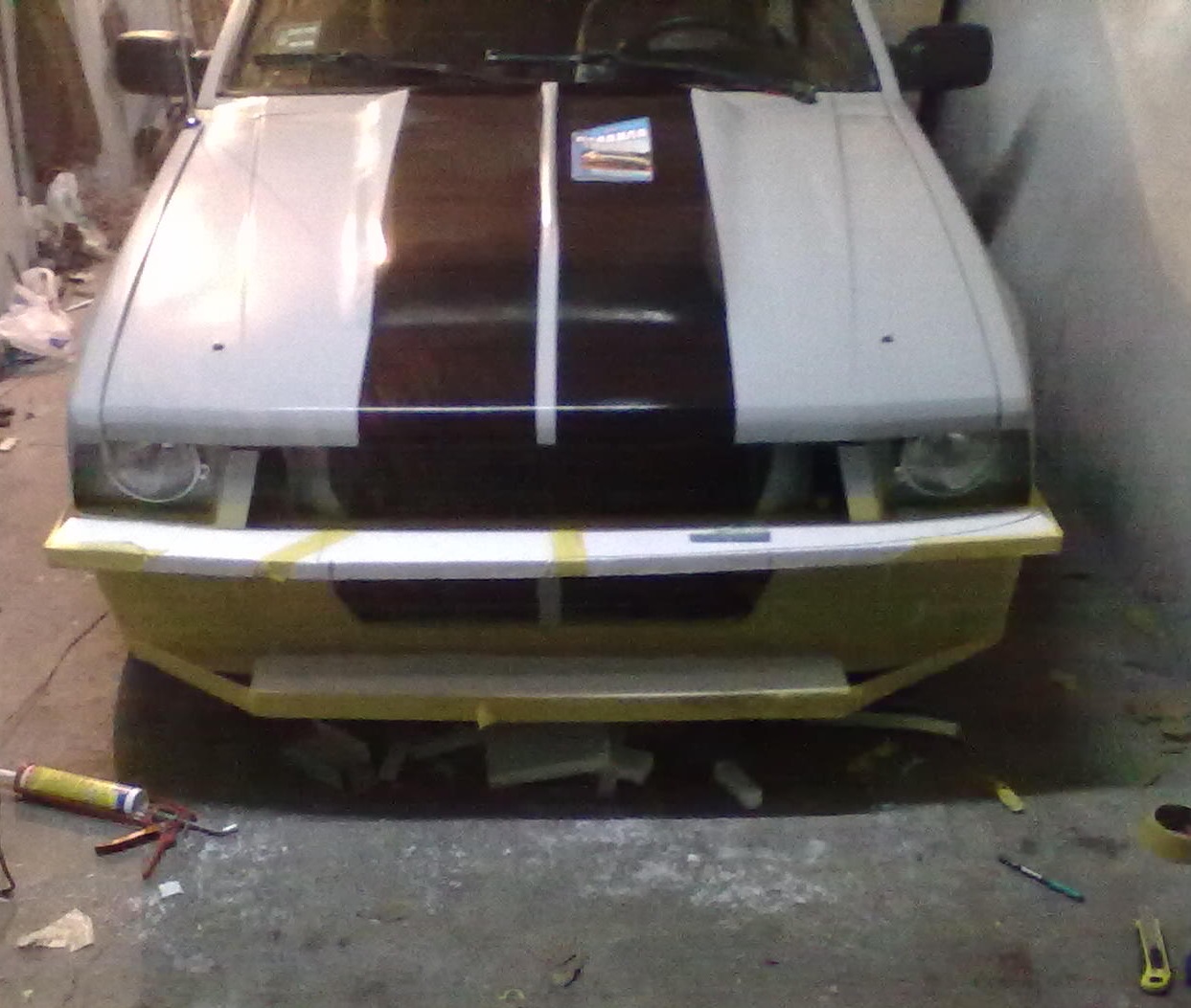

Противотуманки были поставлены для наглядного примера, в конце будут установлены совсем другие.

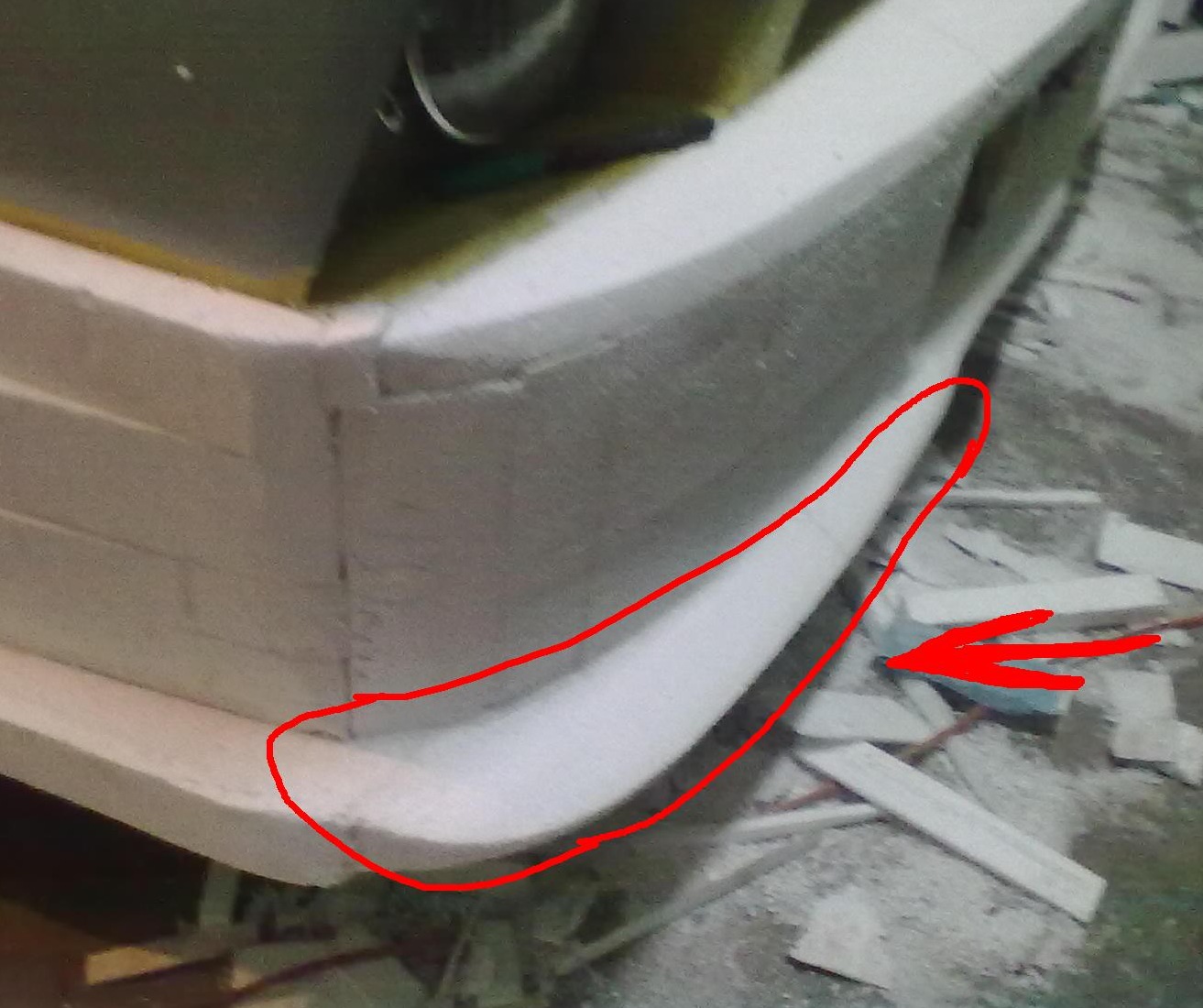

форма нижней губы будет такая:

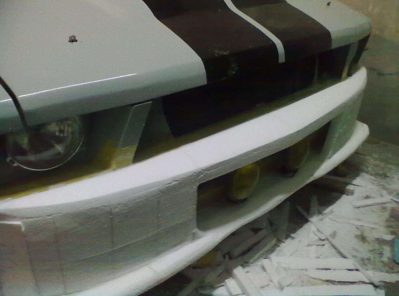

Сегодня уже была доделана нижняя губа по всему бамперу и также почти готовы бока(те что заходят на крылья)увы села батарея на телефоне и сфоткать не удалось 8-(
Скоро будет продолжение.Спасибо за внимание.

неплохо, но мне кажеться форму губы нужно закруглить (как на фото мустанга). А то уж очень квадратная губа получаеться. Думаю нужно повторить форму кузова (бампера) но выступая внизу закруглённой поверхностью на 2-3 см.
Сразу вопрос чем клеить пенопласт, и чем резать?
По поклейке могу посоветовать один слой 300-го стекломата снаружи, а потом снять и два проклеить изнутри. Крепежи можно вклеить так как у меня на капоте.
Удач.
Губу уже немного уменьшил и немного закруглил, на вкус и цвет тут всем не угодишь 8-)
Я пенопласт клею жидкими гвоздями 1stroyshop.ru/published/p…/moment-montage07_enl.jpg это к кузову (держит очень хорошо)А вот между собой пенопласт склеиваю вот таким milya-komplect.ru/wp-cont…%BD%D1%82%D0%B0%D0%B6.jpg
Режу вот таким ножом plitochniki.com/assets/im…ry/bagrationovskaya84.jpg
Придаю форму в ручную наждачкой Р-80.

достойно, а насчёт противотуманок и эти отлично смотрятся, вообще круглые вкатывают)
Та не, эти и светят хреново и хочу взять белые, чтоб возможно было как дальний использовать.

Вид на 5 с плюсом! Но как на такой длинне достигаешь симметрии?
Спасибо 8-)
ооо, вот с симметрией тут как раз больше всего возни!
Одну половину бампера я делаю произвольно, а вот свторой мучаюсь, размечаю обе (если это поворот допустим)то внутренний радиус размечаю по 1 см а наружный по 2 или1.5см и меряю расстояние между этими радиусами и тогда также делаю на другой стороне.Надеюсь понял8-)

Молодцом) Сверху прост смолу или будешь матрицу делать?
Спасибо.Пока не знаю, конечно правильно былобы матрицу сварганить но финансы правят этим балом и я пока в раздумиях.Как до делаю образ там и определюсь.А как бы сделал ты?
Я бы по любому делал бы матрицу) С пенопластом не дело ездить, просто где то легонько стукнулся и все труды на смарку(
Да не, если делать без матрици то стекловолокно положу сверху.Суть какая что с матрицей что без прочность будет одинакова но без матрици прийдетсья шпаклевкой все ровнять, а с матрицей нужно ровнять заготовку а после получаешь почти идеальный образец.
Я понимаю что сверху положишь волокно, но все равно это хлипкая конструкция. . .
Ну в любом случае удачи!:)
не скажи, зависит от толщины !8-)
Согласен, но всё равно не то:)
Соглашусь с тобой, Готовый бампер буду укреплять стальной рамой 8-)
