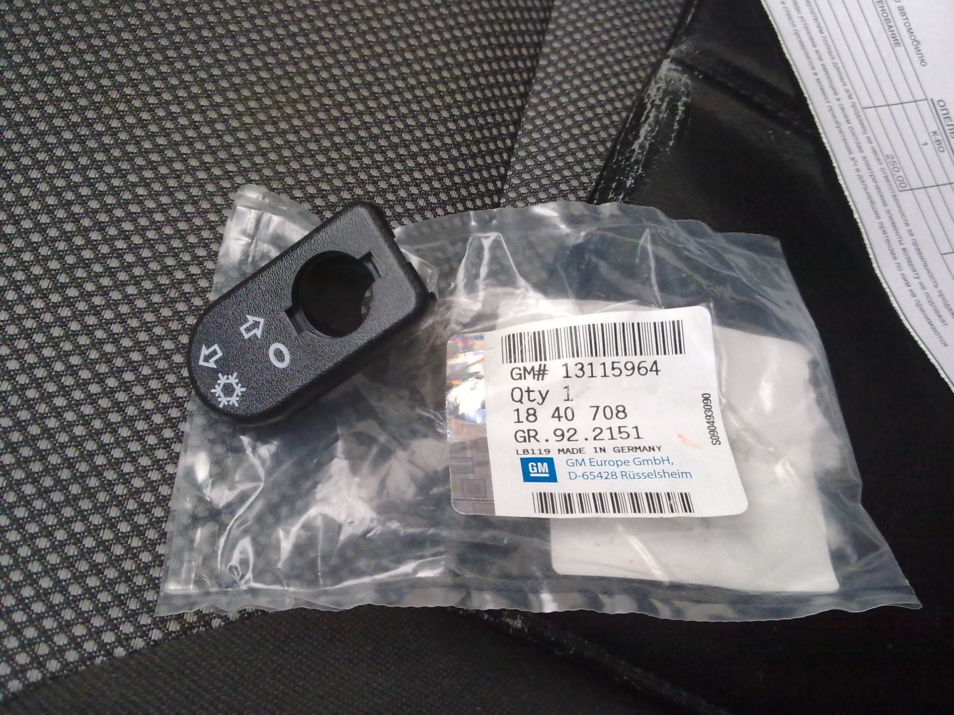

В общем заморочился я по поводу охлаждаемого перчаточного ящика! Там нужно то всего 2 детальки заказать
— трубку для воздуха 1500р (решил сэкономить и заколхозить)
— пробку в бордачек 250р купил

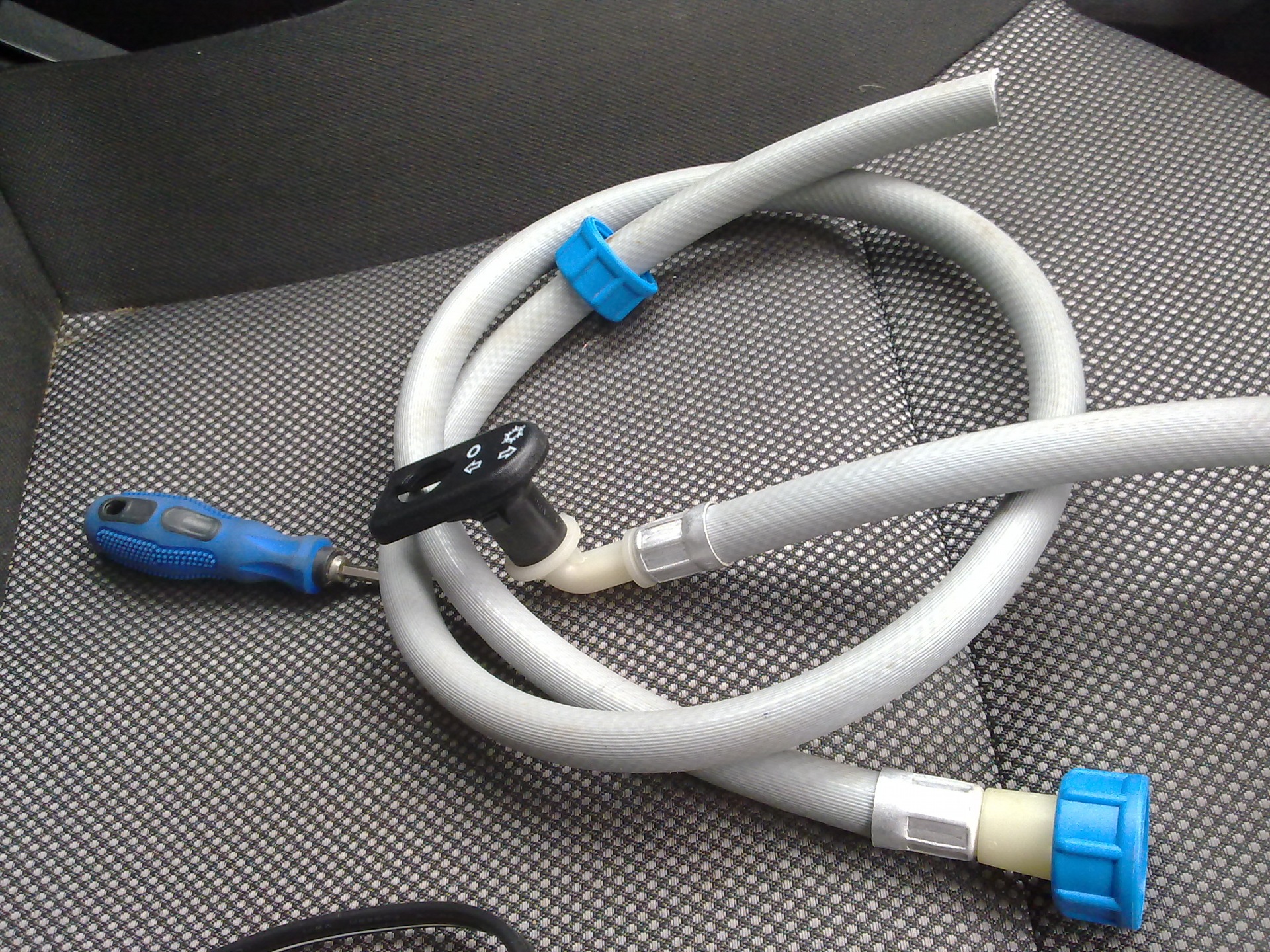

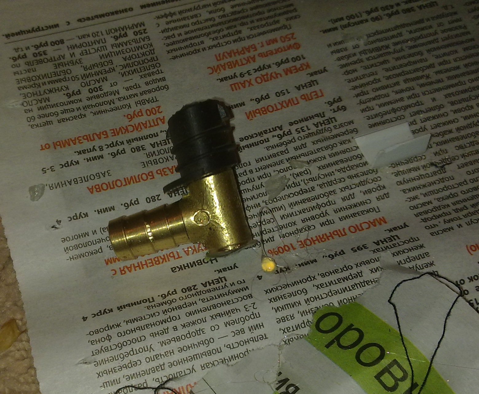

для изготовления трубки я воспользовался медным тройником (угольника не было пришлось из тройника делать)

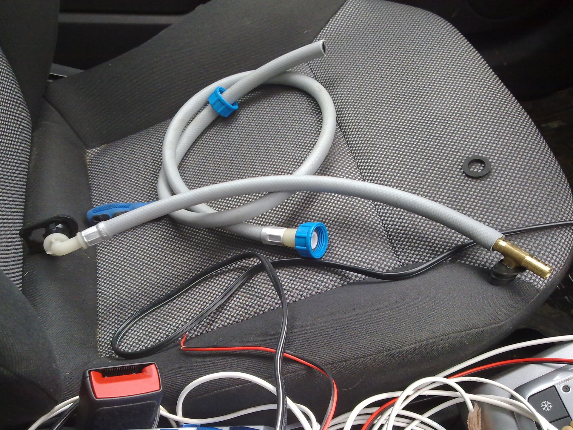

вместо самой трубки использовал шланг для стиральной машины) вот такая трубка получилась

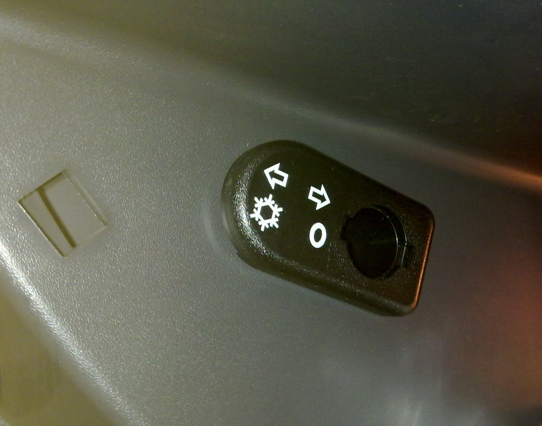

установлено
и конечный результат
Конечно результатом я не очень доволен, дует слабо видимо трубка тонкая и повороты крутые) ) ) ) может дальше будем что нибудь думать, а может так и оставлю
