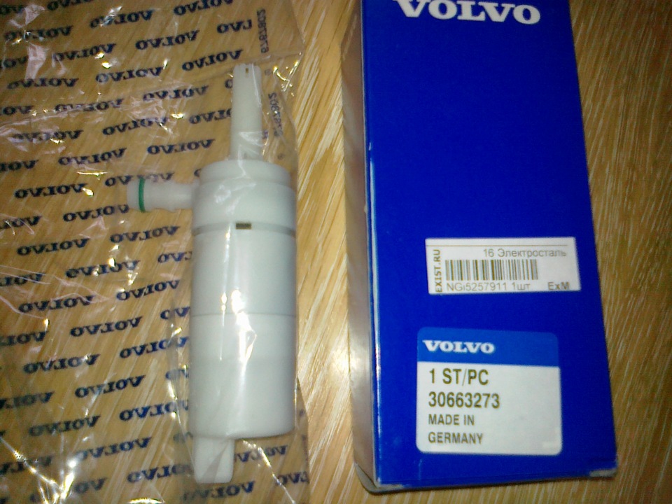

— насос омывателя фар Volvo xc90 30663273
Можно еще использовать вот этот номер 3B7 955 681 (он дешевле и к нему много заменителей "неоригинала")

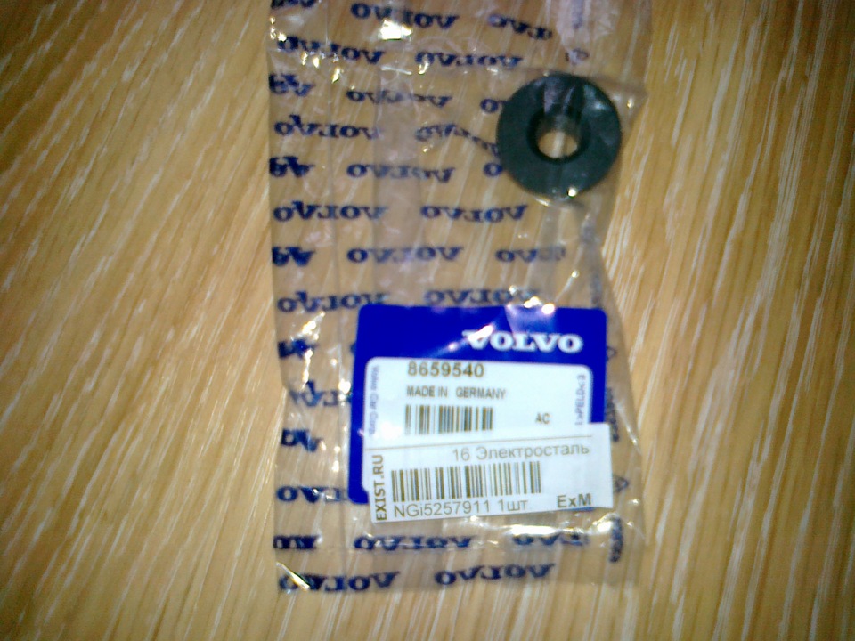

— уплотнение насоса омывателя фар 8659540
Так же можно использовать этот номер 431 955 465 A

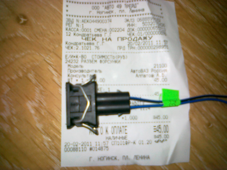

— разъём для подключения насоса, идеально подошел ТАЗовский разъем для подключения форсунки

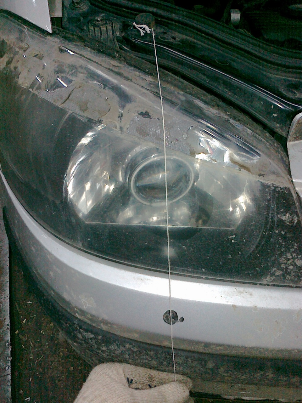

Отверстия для форсунок намечал вот так (пардон за грязь, в тот день снял реснички, а под ними оказалось очень грязно ) ) ) )
Снимаем бампер и слив жидкость, сверлим "перышком" на 18мм отверстие
