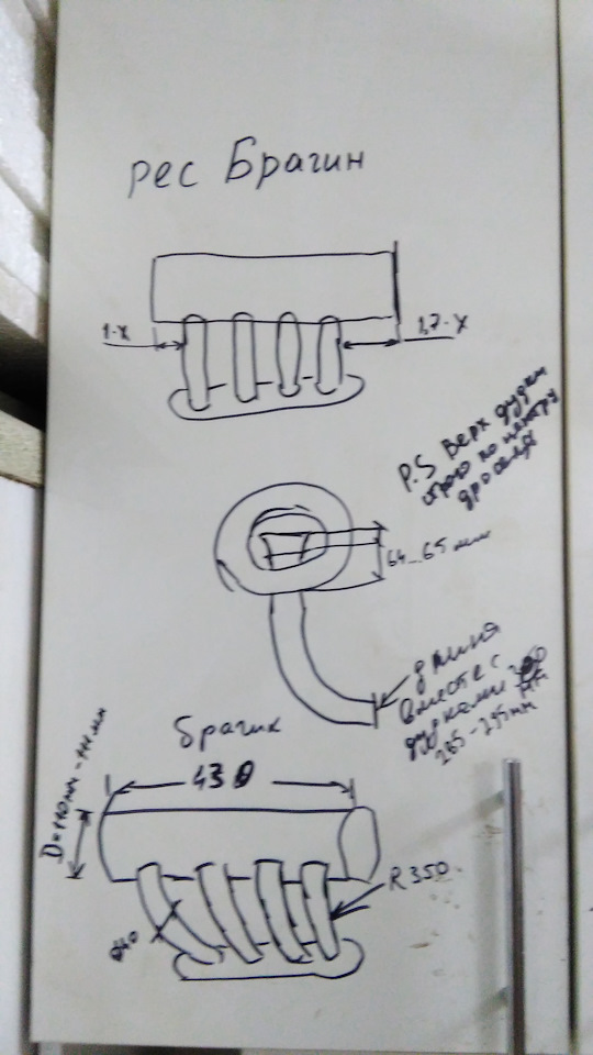

Второй ресивер был Брагин (он установлен и сейчас) Ресивер целиком с рогами, прикрутил и поехал) Неудобство в том что на клапанной крышке приходится переносить сапун в сторону аккумулятора, ехать к мастеру который варит аргоном, оставлять крышку, платить за это рублей 500)) Второй минус это то что он не подходит точно по креплениям на крышку клапанов, и со временем лопается сварка между рогами, и банкой. По характеристикам машина на холостых оборотах работает не очень красиво, нет такого чтоб раз в секунду было бам-бам-бам-бам)) есть такое бам-брр- бамбам-брбрбам)) На низких оборотах стала дергаться, серединка как на динамике а верха хорошие, на доли секунды хуже чем на ресивере SVR буквально на 0,05 сек. Стоит этот б\у ресивер 3000 (согласитесь что за такие деньги, а результат хороший на верхах, а по сути только там он и важен) это достойный рес. И еще когда куда нибудь приезжаешь, открываешь капот а там стоит огнетушитель, никто не воспринимает эту машину всерьез, так, бюджетный вариант. А вот когда начинаешь их объезжать, приятно смотреть на удивление на их лицах))) И потом долго смеяться с того что они минут по 10 ищут спрятанную закись у меня под капотом)))

Это удлиненный Брагин, у него рога длиннее и диаметр их больше чем на простом огнетушителе
На более поздних выпусках диаметр уменьшили до 38

Саня привет . А если из брагина собрать котлету типа трубы как на team-80 чтоб на клап. крышку ложился, дроссел 73 мм с дудкой, и мегафоны под конкретный мотор как думаешь стоит заморочиться ?!
Думаю смысла нет)) поставь теам 80)) и думаю что дроссель большой ничего не даст, объемы не те на наших моторах))
