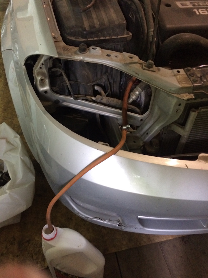

Подготавливаем банку для охлаждающей жидкости шланг 50-60 см. Откручиваем крышку с бачка, чтобы стравить давление.
Застилаем все, что под термостатом целофаном.
Снимаем тонкий шланг и вместо него быстро одеваем сливной шланг.
Ждем пару минут. Сливается примерно 2,5 л.
Далее откручиваем термостат и снимаем его, остатки ОЖ стекут по целофану. Снимаем с него толстый шланг. Все протираем насухо и собираем в обратной последовательности.
Доливаем ОЖ. Проверяем, что нигде не бежит.
У меня капало с обоих шлангов, но после прогрева до рабочей температуры перестало.
Для заполнения толстого шланга нужно заехать на горку или эстакаду и понажимать на него. Будет видно ка воздух выйдет в бачек.
