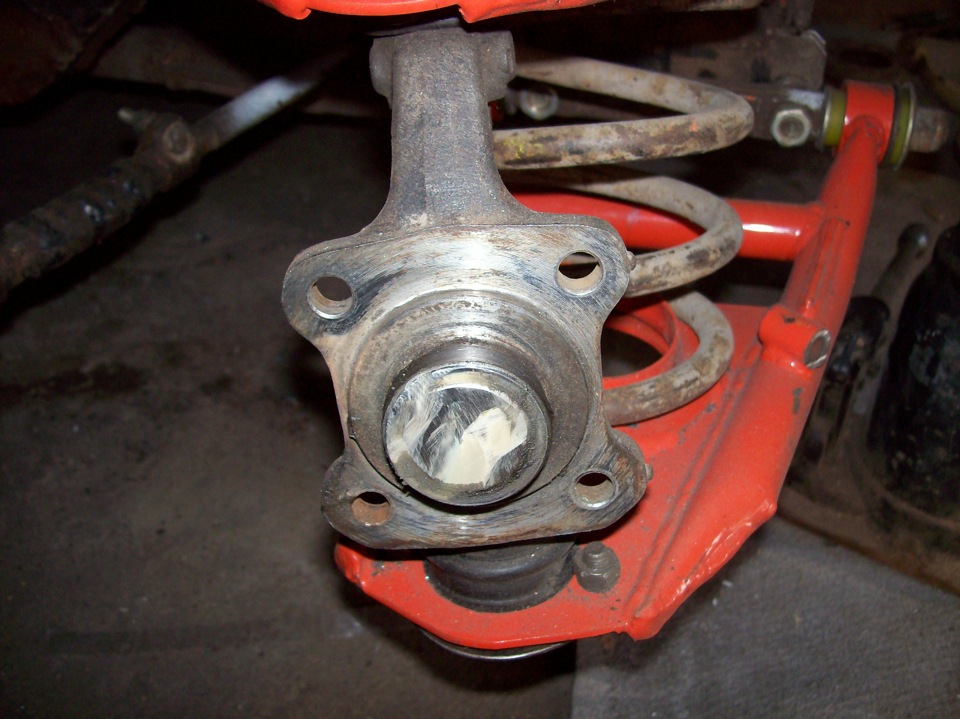

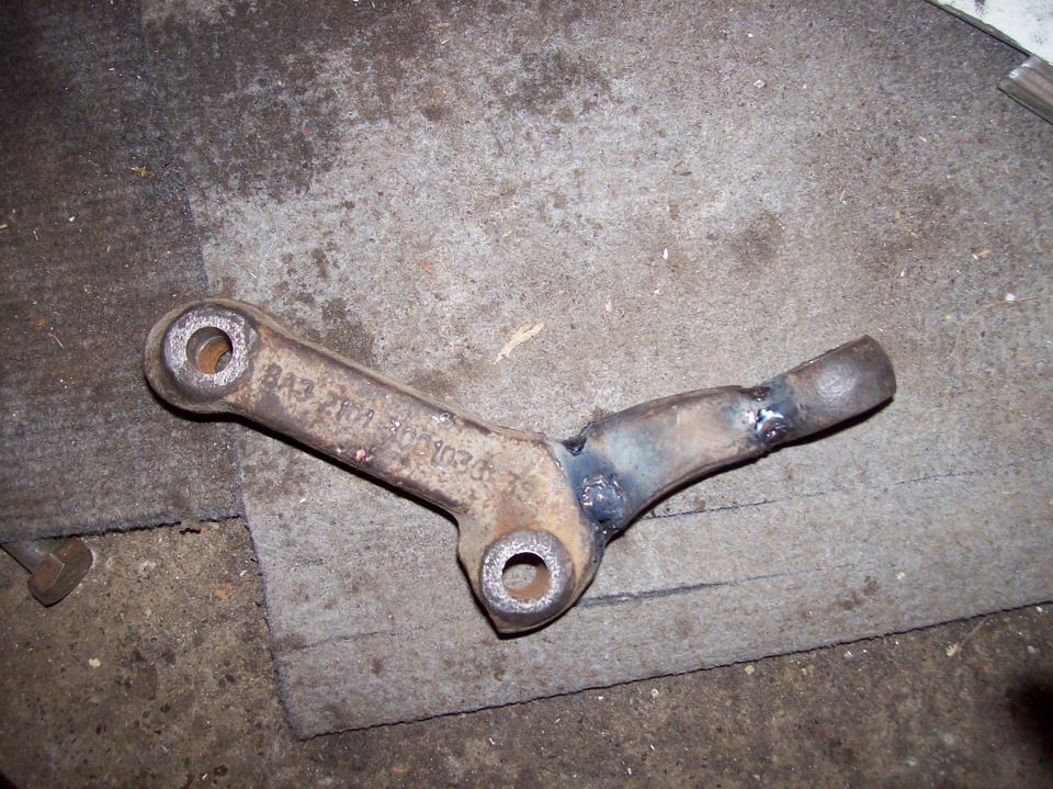

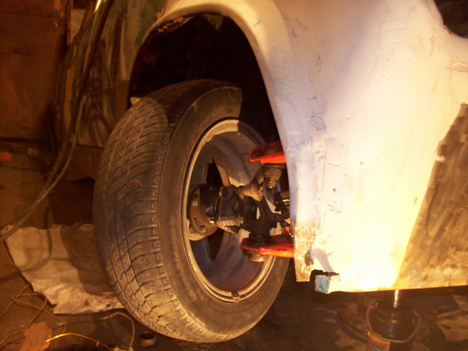

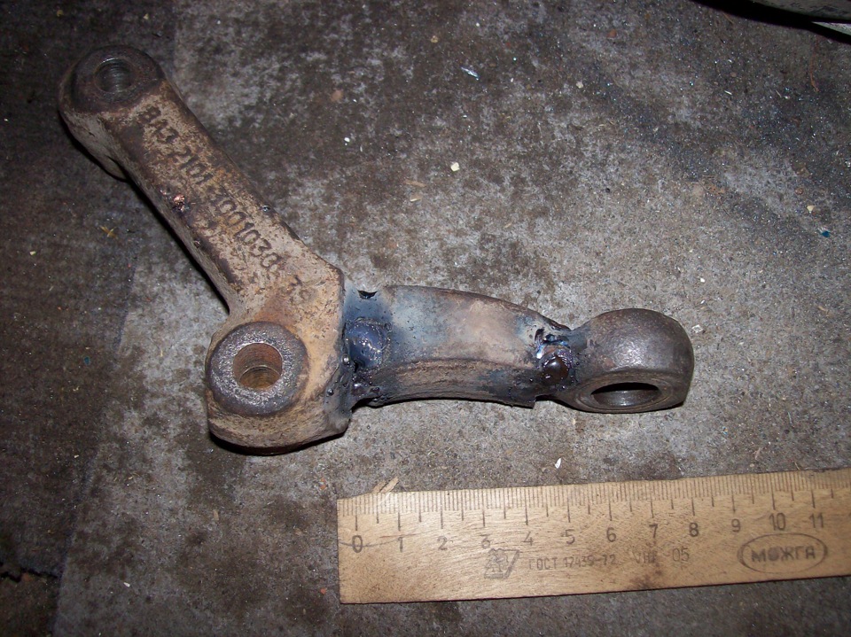

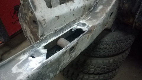

Не даёт покоя мне эта тема и вот решил дальше эксперементировать) сделал практически прямую сошку) плюс вынес ступицу на 4 см).)) Закинул видео) но там темно в гараже) поэтому завтра перезалью) или сделаю нормальное когда соберу вторую сторону)
пара фотоГГ имеется)

Чувак ты ее для Дрифта делаеш? Выворот оболденный, наверно вокруг своей оси может ездить=) Мерсы отдыхают!
пока делаю чисто для души)) но выворот еще будет увеличиваться)))

Вот выворот, так выворот! В градусах не мерил? Но полюбому не меньше 47град.
Не мерил пока что)) но думаю меньше немного)

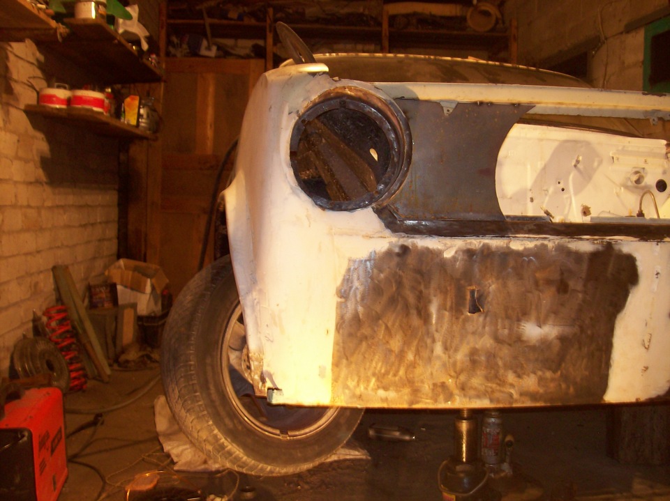

ты сделай фото выворота когда машина на колесах стоит. на вывешенной то можно хоть 90гр сделать… это читерство!
вот на опущенной cs5800.vkontakte.ru/u5781…/125820709/y_fda2c12e.jpg
вот на поднятой cs5800.vkontakte.ru/u5781…/125820709/y_a6cdb7a7.jpg
есть разница ? ;) ограничители на редукторе не спилены кстати

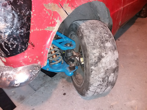

cs305407.userapi.com/u131…/151554363/z_6ee17188.jpg
тебе не кажется что ты завалам переборщил))))?
возможно)) настраивать надо будет на сход развале) но всё равно кастор 12 оставлю)
ты наверно в гараже на месте можешь развернуться)))
ахха)) не)) места мало)))
я раньше во дворе не мог развернуться с одного раза, за это теперь еще пол метра остается)
просто как это все будет держаться и вести себя на скорости, и в поворотах)
проверим летом)) мне всё равно пока дальше посёлка нельзя выезжать)))

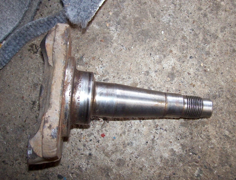

и что изоброжено на первой фоте ?
ступица обрезанная)
а для чего ? расскажи подробней

Пасиб Андрюх) теперь арки надо раскатывать походу)

внатуре городуха. кинематика шарниров прощитана так чтобы наконечник рулевой стоял снизу. сместив его вверх ты получил нехреновое изменение схождения при ходе колеса. при паралельных сошках угол акермана равен нулю, рулится нармально не будет.
проверим на испытаниях летних и потом рейку поставлю переделаю0 пока так)
YudinNikolay
сильно сказал!
YudinNikolay
это точно.

О! Выворот шикарный получился! градусов 75? а вынос ступици на вид не вызывает доверия… на чем он держится?
На болтах держится). там можно будет проставку у токаря заказать и обвварить это дело. т.е оба кулака с проставкой)
да. так будет надежней!
завтра кстати возьму транспортир и померю еси получится угол поворота
