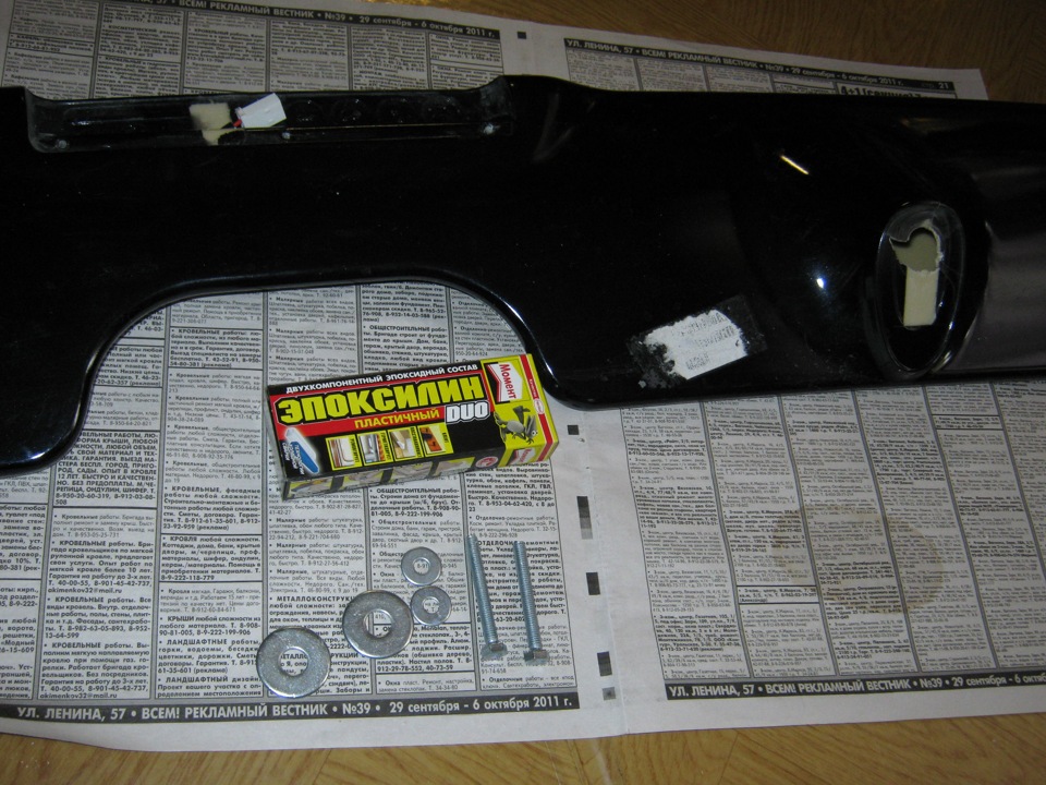

Эта запись о моем варианте ремонте спойлера в его самых слабых местах! Особенно это касается полых спойлеров, когда эти места ломаются спойлер начинает жить отдельно от машины! В последствии появляются натертости!
Так так спойлер сломался еще в начале зимы всю зиму, он пролежал у меня дома! Были попытки, замены его по гарантии но официалы отказали, ссылаясь на то что спойлер был сломан третьими лицами!
Но вернемся к ремонту, были поиски в нете, так как это болезнь 14-к! Многие делали с помошью эпоксидного клея, заливая его через доп. отверстие! Мне этот способ показался проблематичным!
Я воспользовался двух компонентным эпоксилином (пластилино образный). Мне еще понадобились болты на 6и две шайбы разного диаметра!
Сам процесс ремонта очень прост готовим эпоксилин, и начинаем его запихивать в полость спойлера после вставляем болт с шайбамии с другой стороны притягиваем, крепежной гайкой! Ждем когда засохнет, и спойлер готов к установке, в добавок я сделал прокладки их сплена 3004!
Спасибо за внимание!

после ремонта спойлер стоит на трех креплениях. Делал так: то отверстие через которое проходит провод стоп сигнала я обломал по кругу весь пластик, в эту дырку просовывал металические планки вырезаные по форме посадочного места спойлера, в этой планке просверлил три дырки на 3 для заклепок и одну на 6 и приварил гайку для закрепления спойлера в ляде. Другую пластину такую же как внутри положил на наружную сторону и стянул заклепками!

Я брал 10см шпильки, спойлер не мерил)

Я покупал на 70 см но ни длинноваты можно меньше! Металлической шайбой и гайкой с наружной стороны притягиваешь и центруешь на глаз!
