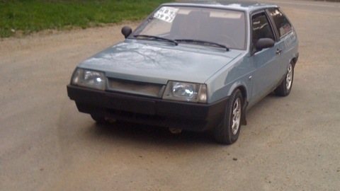

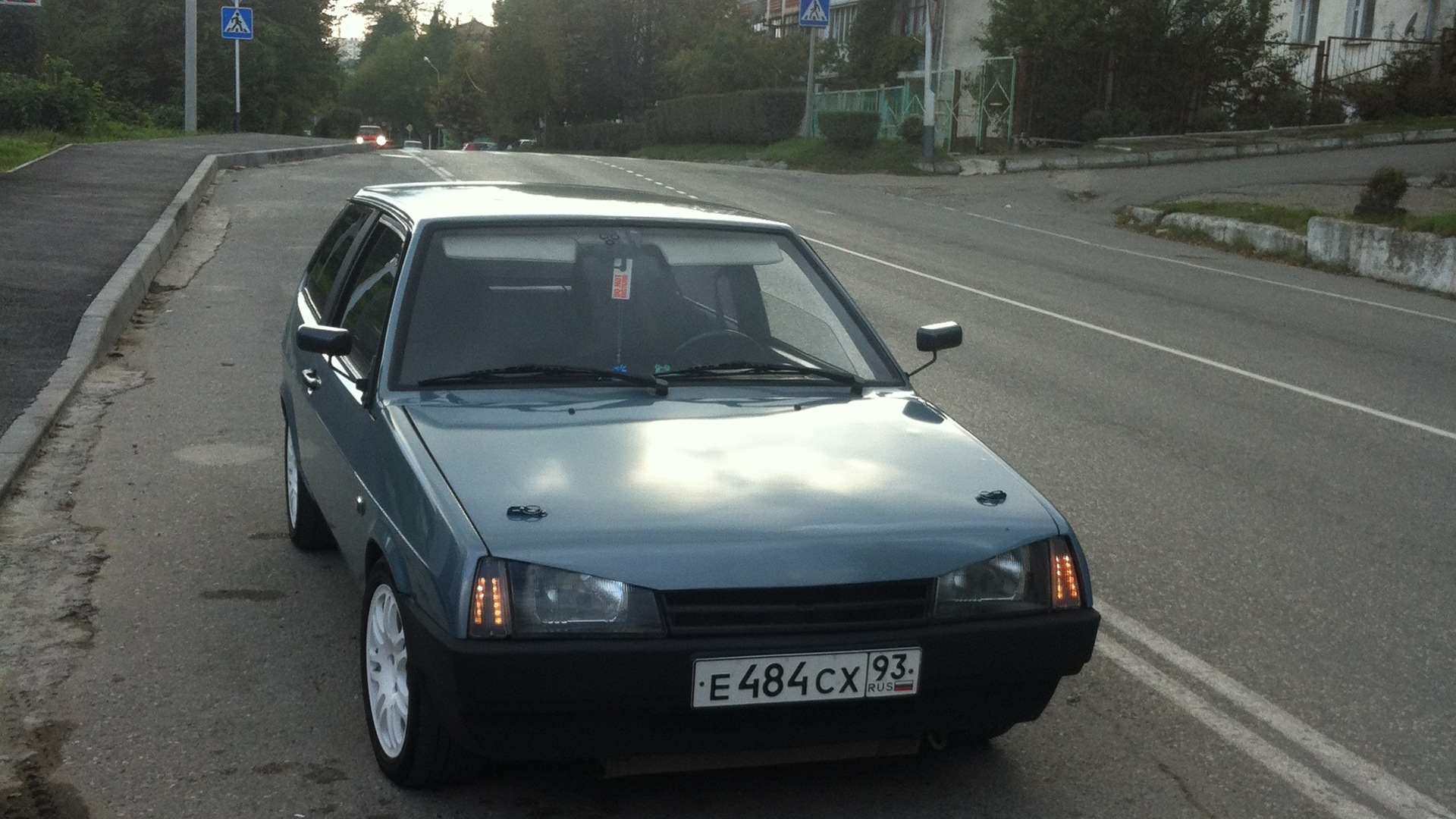

Все началось с того что поездил на Брата 8ке. Решено было продать свою 6ку и купить себе 8ку.Случайным образом увидели 8ку такого же цвета у нас в районе с надписью продаю…ориентировочно было известно откуда она…Искали не долга час от силы.нашли.
Сел завел.сцепление на верху.удивлен…(Старый хозяин девушка).проехал.решено нужно брать. Быстро продал свою 6ку…добавил денег.купил.
Сел почувствовал что на машине, а не на стуле.Все нравилось, все устраивало. Но: Было немножко мято крыло и задняя крышка багажника была уже ржавая.Нужно было менять.и красить. ну а так как болезнь прогрессировало.проста замена меня не устраивала.охота было что нить индивидуальное сделать.
После разговора с братом было решено сделать одинаковые автомобили.чтоб как 2 капли воды.но с номерами произошла запарка .небыли в наличии…прождал месяц.закончились транзиты.ездил как партизан.пока в один прекрасный день меня не остановил честный ДПСник.я конечно сунул ему кучу бумаг, что типо осталось только номера получить, а все остальные справки уже готовы.Штраф 500 рублей и с миром я поехал дальше.так и полетели планы.не так как планировались первоначально.
Брат не стал заморачиватся и вживил модули.чтоб одинаково все было:):):) www.drive2.ru/cars/lada/2108/2108/artkel/
и так образовались 2 разные машины.хотя все еще можно исправить.

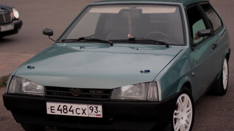

Что имеется:

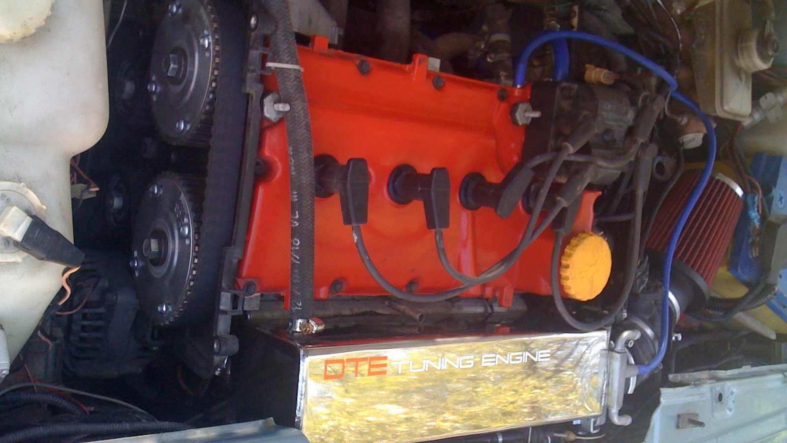

Двигатель:
Калино калено, шатун 10ка, поршня 12, голова запил(хлам),
клапана облегченные. валы стольников 9.25. (фаза 290). шестерни ал. с градусами. Модуль перенесен на растяжку.
Впуск:
Ресивер Стольников нержавейка( с мегафонами), рога ал. стандартные за пиленые под 37мм.
Выпуск:
Паук 4-2-1, прямоточный резонатор нерж., труба 51 . банка сток переделаная под 51.
Подвеска: Треугольные рычаги (синие) стальные крабы "автопродукт" нижняя растяжка под треугольные рычаги. стабилизатор 10ка. . яйца сс20. Верхняя растяжка "Торгмаш".Стойки Плаза.Опорники сс20.укорочены пружины.
Тормоза: 15е вентиля с переходниками на суппорта.(скоро заменю на волга суппорт). задние дисковые( 13 диски, суппорт фольц).
Тапки: ВСМПО Сириус (Белые)*15е.резина Федерал 595 EVO
Музыка.Все разное:) овалы JBL вроде, спереди пионер.усилок soundstream 4х канальный, саб. пионер. ящик самодельный.
Салон: Евро-панель, салон обшит не понятно чем, но смотрится не плохо.задняя полка дерево.
Планы .
ой как все изменилось… салон пока остался. ну и тормоза ЗД:)
Ну вот и все вроде. буду дописывать по мере заболевания.:)
