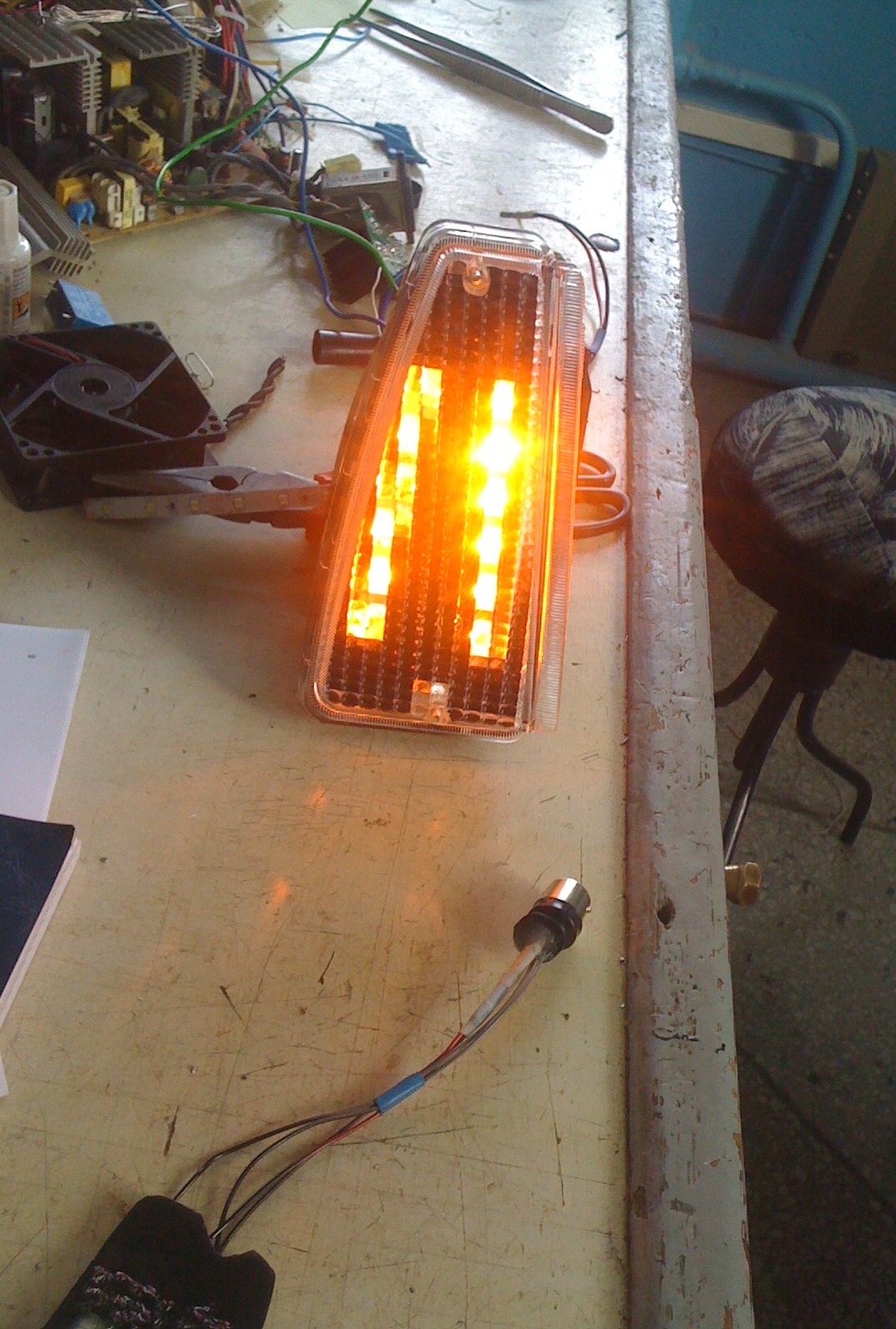

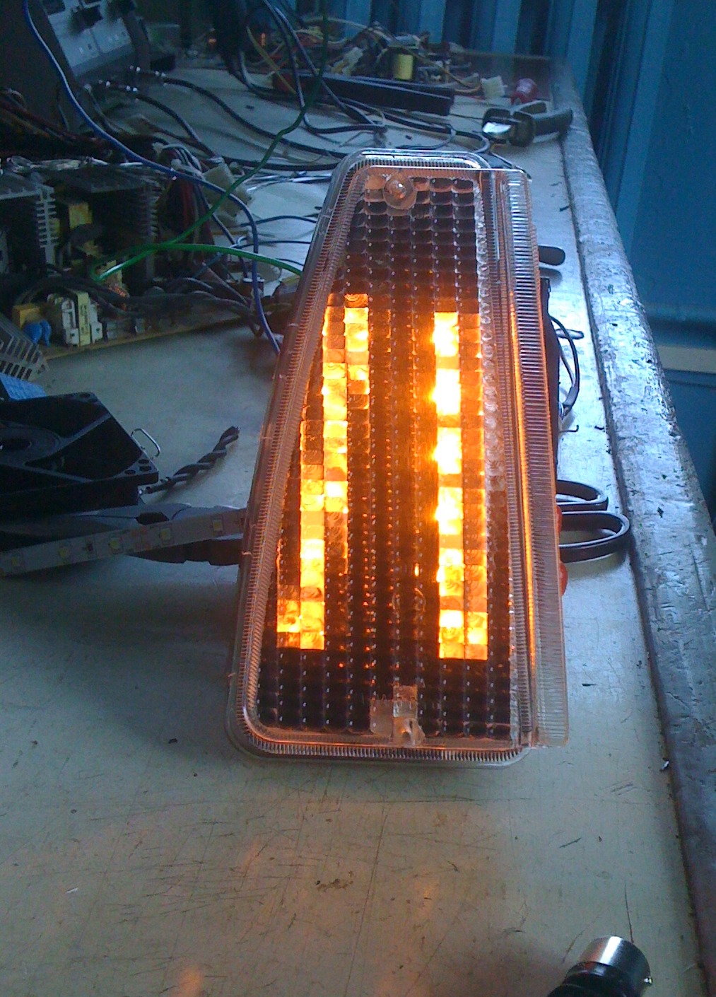

Нормально так. Яб знаешь чо сделал… Между этими лентами зазор убрал, былаб одна такая толстая светящаяся полоска и пластину, к которой диоды крепятся, в белый задул… Смотрелось бы гармонично, белое на белом… Ну или светоотражающую какую-нить пластинку самому наколхозить))) А вообще молодец, лампы уже вчерашний день) А как ты частоту моргания поворотников откалибровал? Сопротивление для диодов грят дорого стоит, лампочку штоле повесил?)

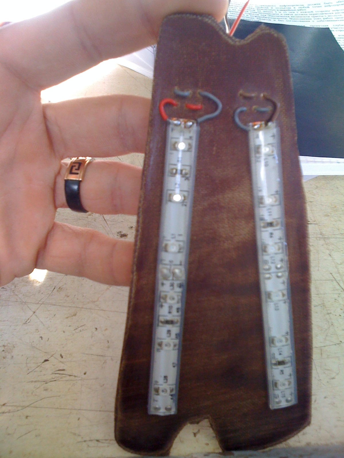

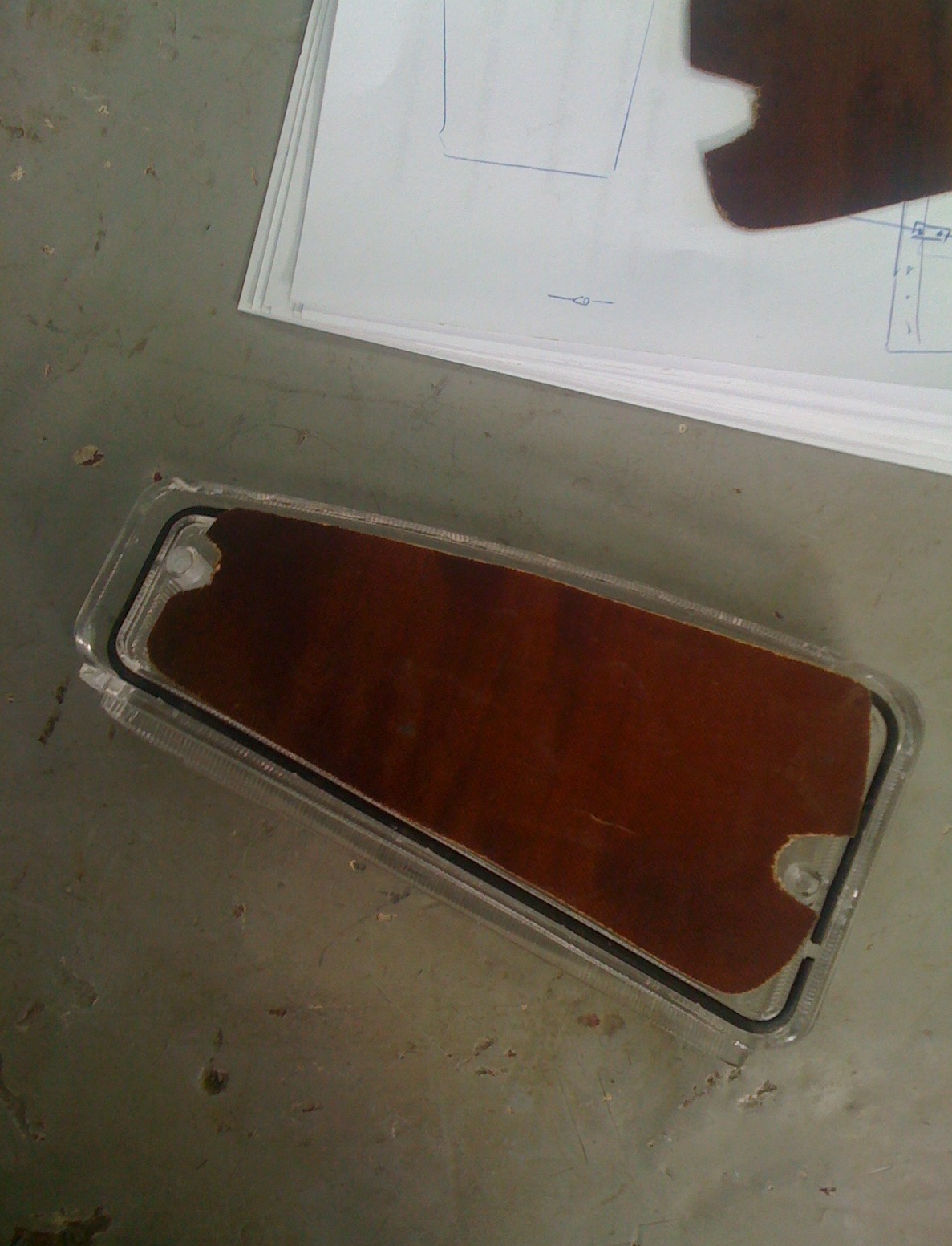

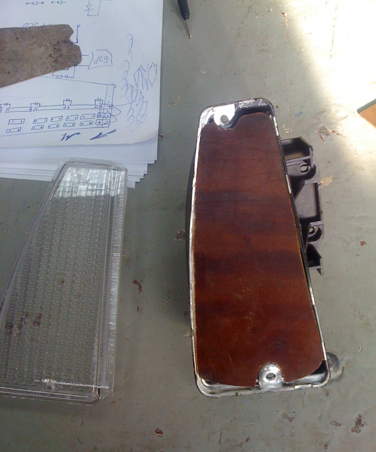

зазор оставил специально.мне почему то на тот момент в голову не че другое не приходило…

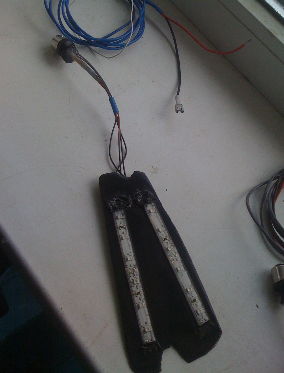

черным пластик покрасил под фары.они внутри черные.кроме отрожателя.а до этого были черные поворотники.с лампами.поэтому решено было делать черные пластины.чтоб видно было полоску диодную.на белом она бы терялась. отражатель смысла нет делать.лента светит направлено.
сопротивление пока не сделал.так и моргает часто.у меня они и с переди диоды.и с зади.так что я не парюсь с частотой мирцания. лишь бы горели:)
ну насчет слизал у тебя это врядле… я на прошлой недели впервые увидел у тебя…а это я делал еще в феврале! и не кто еще не здит на тазах с такими поворотниками как у меня…так что сам сделал:) есть задумка родные фонари вернуть и ленту поставить.тока нужно все продумать че да как будет!сопротивление не проблемма:)
забыл, лучше эти ленты крепить прям на стекло, тогда будет очень хорошо видно диоды ( как у меня в задней оптике ) а если их в глубь садить, то уже красота не такая будет:)
с меня идею слезал? :) тебе еще можно в заднюю оптику зафигачить с этих же лент:) а сопротивление можно сделать так, вывести проводки с фары, и припаять на лампочку и кинуть куда нибудь в темное место в багажнике:) просто самый легкий вариант:) сопротивление для диодов стоит 500 рэ. Проще лампочки повесить:) так что вот, думай :)
ну да типо пластика…3 многа.светят ярко .я хотел диоды поять.уже текстолит подгатовил.но оказалось что паять диоды долго.и цена вопроса не сильно отличается.

Кстати дорого вышли 2 диодных поворотника?
200р.:)

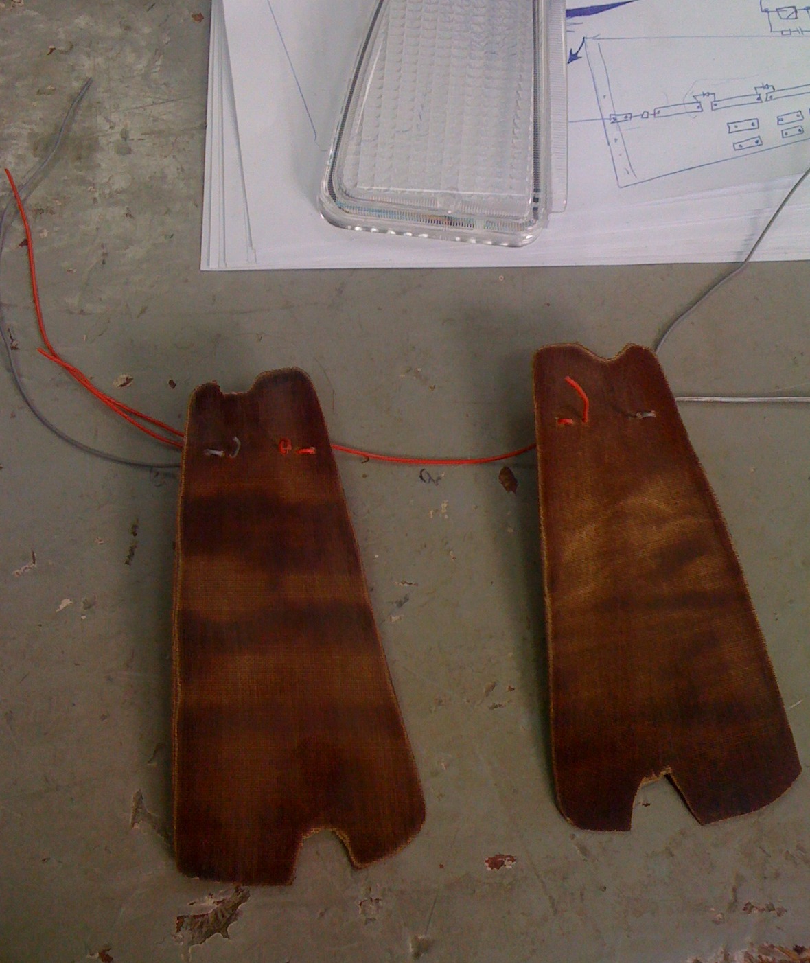

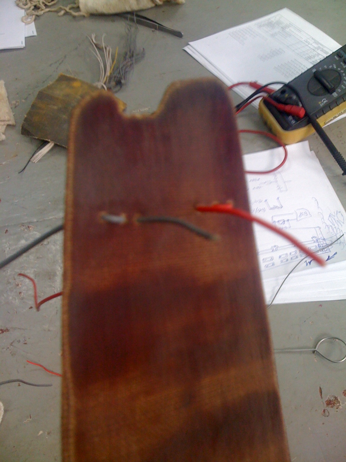

Ну это легкий вариант, у меня намного сложнее;)по мне две полоски мало, 3 надо;)да лан, не мне судить, а что за материал?пластик?
Текстолит…
