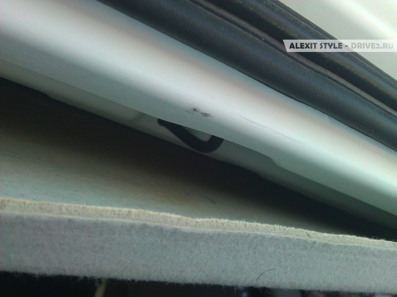

Внутри прямо по центру видно шланг (я для себя запомнил это место еще когда проклеивал потолок полтора года назад как раз чтобы поставить клапан :) ).
Чуть вытягиваем шланг и режем, вставляем в разрыв клапан.
Собираем как было и проверяем результат.
