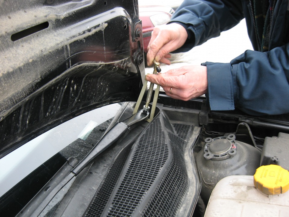

Первая проблему подкинули дворники, которые обязательно нужно было снять. Сняв защитные колпачки и отвернув гайку, я не смог сдёрнуть поводки с крепления они просто не поддавались и это на новой машине, которой и года еще нет, их и так и сяк, просто боялся уже оторвать и погнуть моторчики. Было принято решение поехать в ближайший автомагазин и купить съемник и трубку омывателя, которую я забыл купить, перед установкой.

Ну а дальше все действительно просто, меняем форсунки на инсигневские, подключаем клапан, стрелка должна вести к форсункам. Все собираем, привинчиваем дворники и радуемся.
