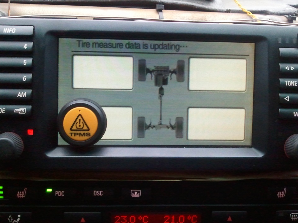

Недавно приехала давно выбранная мной система контроля давления и температуры в шинах . Зачем она? Да все просто! Цена одного баллона от 11000 руб. В прошлом году чуть не проморгал заднее колесо :)

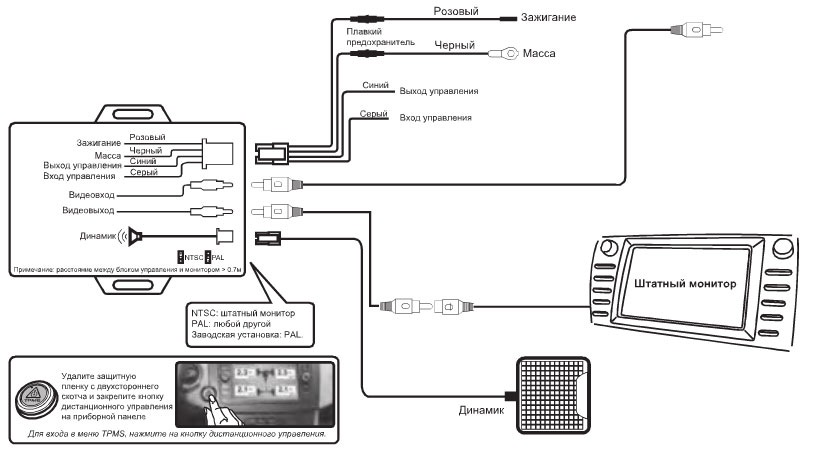

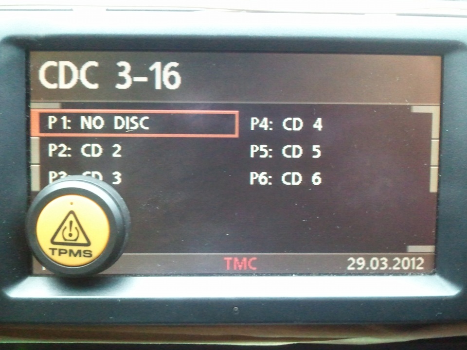

Выбирал долго, смотрел разные варианты. Лепить какой-нибудь дополнительный экран на панель или стекло не мой вариант. Система же TPMS 4-01 подключается к штатному монитору, что меня вполне устраивало. Нажал кнопку — получил все данные.

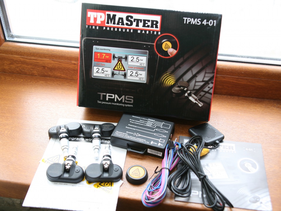

Вот так выглядит комплект:

ParkMaster TPMS 4-01 — система TPMS предназначена для установки на легковые автомобили и легкий коммерческий транспорт.
Система подключается к штатному головному устройству или к любому монитору. Может работать как с PAL, так и с NTSC мониторами.
Каждый датчик снабжен мощным источником питания — батарейкой Tadiran.
Система ParkMaster TPMS 4-01 поможет вам избежать аварийных ситуаций, связанных с давлением в колесах — не соответствующим нормам безопасной эксплуатации автомобиля; сократит потребление топлива, не докаченная шина имеет повышенное сопротивление качению, что компенсируется приростом мощности и продлит жизнь шинам, за счет своевременного оповещения о критическом состоянии параметров давления и температуры.
Основные характеристики:
— установка датчиков в посадочное гнездо вентиля на диск колеса
— мониторинг давления и температуры шин в реальном времени
— системная инсталляция колесных датчиков с помощью пульта (опционально)
— источник питания колесного датчика батарея – Tadiran
— инерционная активация датчиков – вход в рабочий режим после начала движения
— звуковое и голосовое оповещение о критических параметрах состояния шины
— предупреждение о разряде батареи колесного датчика
— питание системы от бортовой сети
— вывод данных на TV или штатный монитор
— одновременное отображение данных по 4-м колесам
— возможность изменения контрольных параметров давления и температуры
— комплектуется 4 датчиками

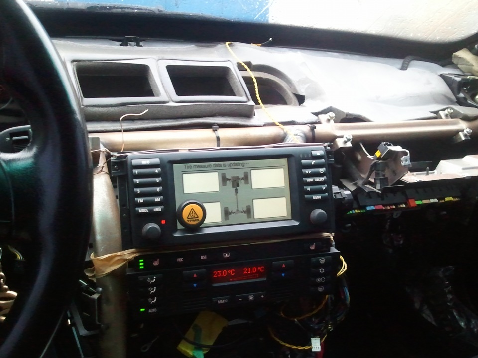

Из сложностей можно отметить только то, что у меня на мониторе висит и камера заднего вида. Но Юра Xenonus все настроил. Юрец, спасибо!
Все работает, но датчиков в колесах нет, т.к. катаюсь на зиме. Скоро заберу колеса с полного восстановления в РЛД. Вместе с ними выложу и фото полноценно работающей системы. А уже к будущей зиме докуплю датчиков и установлю и в зиму ;)
