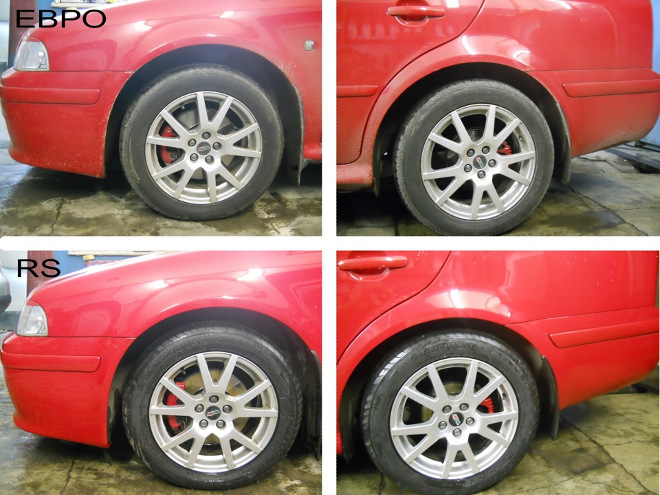

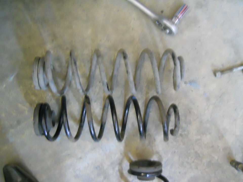

В общем после первого не очень удачного опыта по занижению с очень крутыми низкими спортпружинами

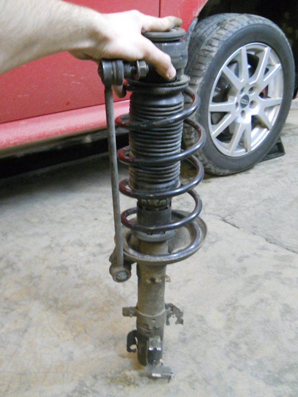

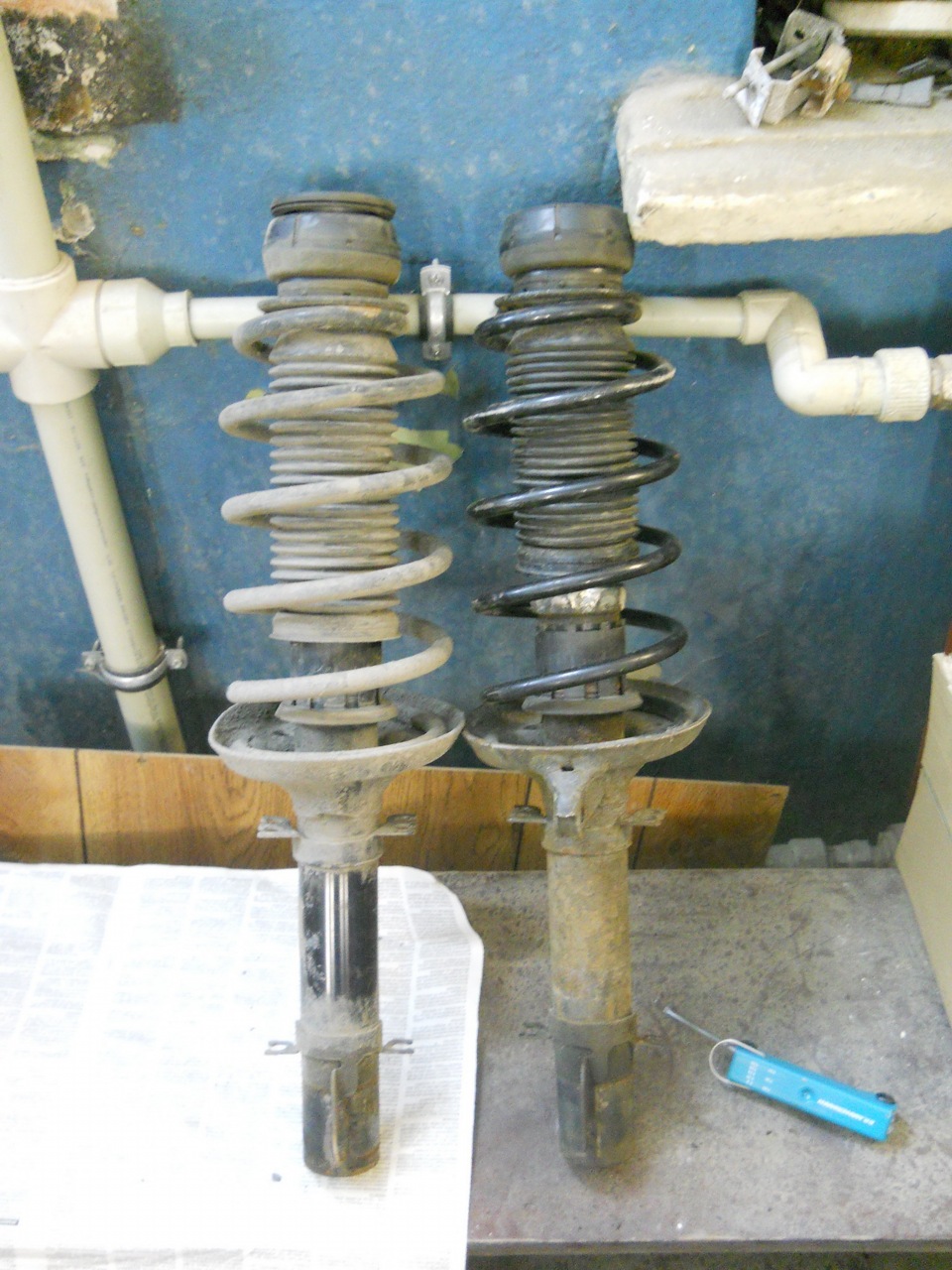

www.drive2.ru/cars/skoda/…4899916394579285360/#post было решено перейти на РС пружины. В результате томительного ожидания звезды сложились так что переход на РС подвеску состоялся в полной мере — Аморты, пружины, отбойники и прочая мелочь. Правда задние аморты пока еще не доехали, но думаю в скором времени прибудут и они, и тогда уже подвеску можно будет называть РС) Хотя тоже увидев в первый раз передние стойки от РС был удивлен наличию на них стабилизаторов, которые по идее должны крепится к переднему стабу, но как-то они не очень подходят. Поэтому возможно что на РС и стабилизатор тоже отличный от машин с двигателем 1.8Т. Ну это еще предстоит выяснить.
А так сняли все ненужное с РСных стоек и довольно быстро все поменяли. В итоге машинка села как хотелось, стала немного жестче и ничего не цепляет на дороге) Клиренс пока не замерял, но в скором времени выложу и эти данные.

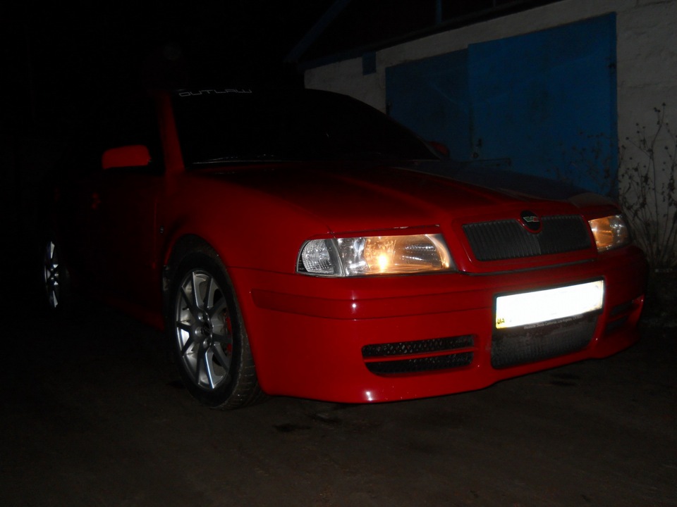

Как обычно закончилось все действо со сменой подвески ночью, поэтому фото пока только такое:
P.S. После выезда из гаража на новой подвеске нужно было еще подвезти помощника до дома и выехав на Артема около полуночи оказался на гоночном треке) Видимо заметив мою РС подвеску многие решили меня опустить по полной — вначале BMW 3 (шильдика не видел, но судя по тому как она ехала думаю 335) обделала меня по полной программе, а потом на светофоре подъехала Mazda 3, которая с включением зеленого света как-то подозрительно зарычала и быстро поехала вперед, показав на крышке багажника буквы MPS. И под конец путешествия на Артема еще и Lancer X хотел вообще уничтожить меня, но это уже было бы слишком. Тут уже Шкода типа РС конечно не опозорилась:-)

не подскажете есть ли смысл ставить рс пружины на стандартные аморты не рсные?
главное отбойники поменять на короткие. А так рс пружины неплохо уживаются со стандартными амортами.
а что бы вы посоветовали стандартные аморты с рс пружинами или же евро пружины?
Ну смотря какие цели преследуются. На РС ниже и жестче. На евро более комфортно и выше.
все таки наверное больше хочется рс) а не подскажешь где можно номерки найти пружин рс, или же проще будет на разборках бу найти
новые очень дорогие. На разборках проще и дешевле. Не знаю как кому, но мне и аморты, и пружины достались в хорошем состоянии и не подводили.
а аморты у тебя тоже рс?
Да, РС. Они чуть короче стоковых. Отъездил на них около 40ткм, потом при продаже машине на стенде показали себя отлично, хоть уже и немного потели.

РС полно приводная была скорей всего ! пото мучто так стабилизатор крепится на полном приводе !
а это ты так про eibach "с очень крутыми низкими спортпружинами" ? ? ?
Не, про свои красные безымянные пружины. А РС вроде как не было полноприводных.
Поздравляю! А где ты взял стойки от РС?
Стабилизатор там точно другой!)
Спасибо) Запчасти все с тех же английских РС
Так стойки значит уже изрядно подуставшие? Ведь они явно не 30 тыс. прошли(
По езде незаметно — держат хорошо, не стучат. Да и так чисто внешне не потевшие.

у рс другой стабилизатор
Что и требовалось доказать)

А ППД был в стоке? Снимал его?
Сколько было занижение на предыдущих пружинах( и какой фирмы) и какое занижение на РС?
ППД был, но снял его через пару месяцев после покупки машины. Ну стойка передняя осталась с ППД — чисто проставки вытащил, а сзади пружины поменял. На тех спортпружинах занижение было где-то -50, что за фирма пружин не знаю. А на РС по идее где-то -20. Ну я померяю клиренс скажу точно. До замены у меня было 11см
Ясно. Просто у меня были мысли при замене подвески выкинуть проставки ППД и поставить пружины Эйбах с занижением -35 мм. Насколько мне известно, проставки ППД составляют 25 мм, то есть вкупе с заниженными пружинами машина опустится на 60 мм. И выглядеть должна лучше и зимой на каждой кочке не должна цеплять=)
Ну да, где-то так и получится. Но на ейбахах не ездил, не знаю как они себя ведут жестко или не очень.
Мысли есть взять пружины Эйбах и амортизаторы Билштайн Б6=)
Жесткие, но тачка становится очень управляемой=)
Ну не знаю, не пробовал такое. Но по слухам реально хорошо)
