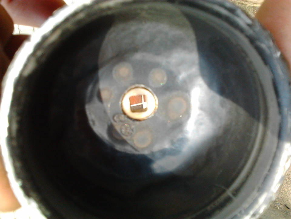

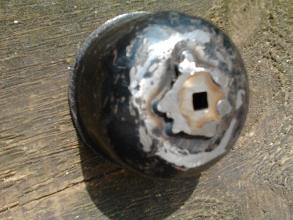

Перестал работать спидометр, в процессе осмотра данной системы было выявлено следующее-на колпаке ступицы где крепится трос спидометра квадратное отверстие превратилось в результате выработки и времени в круглое:) искать новый колпак в облом.при помощи токаря выточили втулочку приварили полусваркой все в кучу и получили почти новую деталь с хорошим пробегом.потраченное время на ремонт 30 минут:)
Комментарии 1
а я один колпак потерял, и для симметричности купил от ваза колпачки железные с пластиккого серединой. перевернул логотипом лада внутрь и просверлил отверстие меньше тросика, поработал напильником и вуаля. год катался никаких проблем ))
