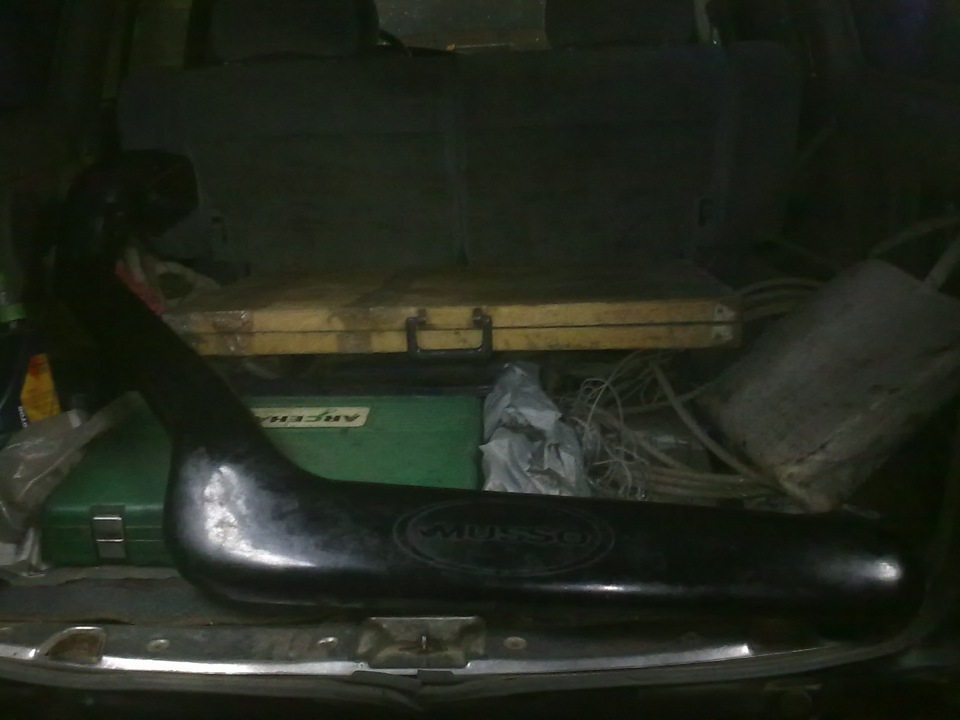

Давно шёл к установки шнорика, заказал его с Новосибирска у MaxAlex-а (кто знает тот поймёт), НО заказал шнорик на пассажирскую сторону, хотя выход у меня с водительской стороны, решил что мне нужен именно такой чтобы не мешал обзору и прочему)
сам шнорик

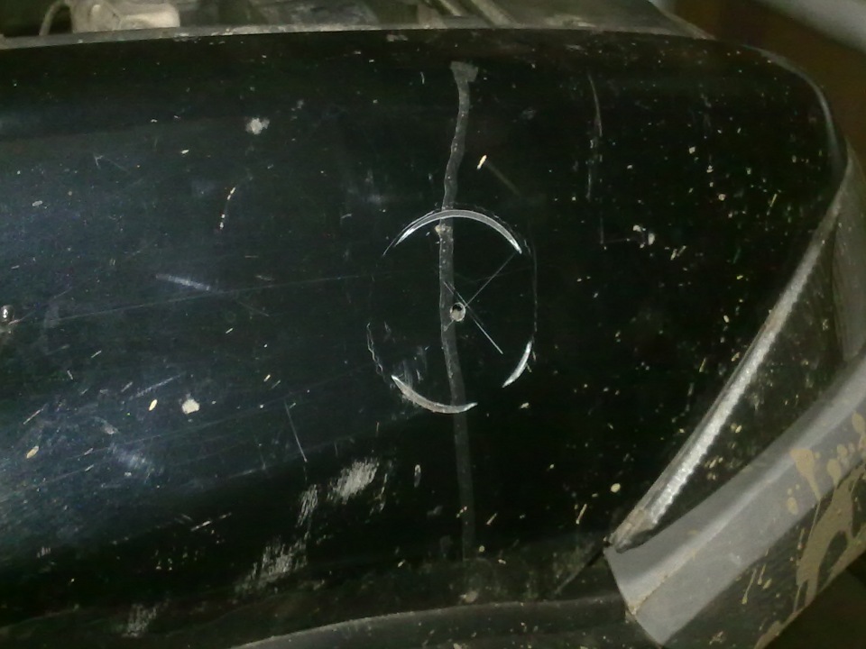

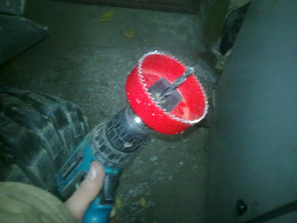

взял простую коронку чёт 76 или 78 мм, в общем не меньше 75 мм

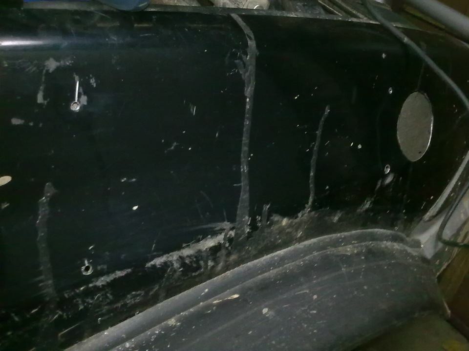

отметил на крыле

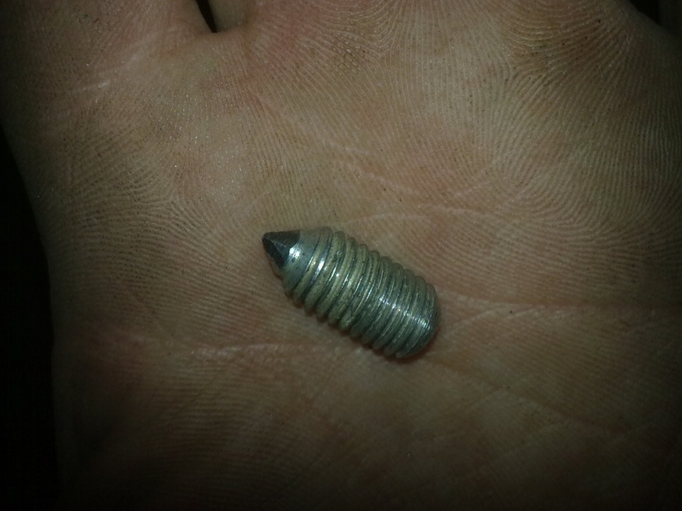

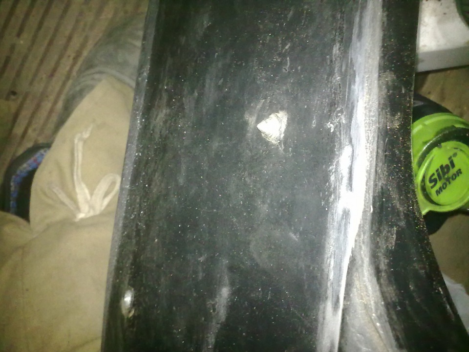

так как ни какого шаблона не было пришлось думать как на крыле отметить места где нужно сверлить отверстия под крепление шноркеля, решил сделать проще взял болт м8 отрезал небольшую часть и заточил
после чего этот заточеный болт вкручивается в отверстие
и прижимается к крылу, конечно же на крыле останется пятнышко, там и сверлить и так все 6 отверстий

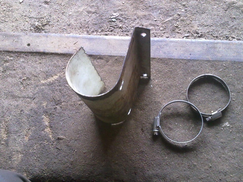

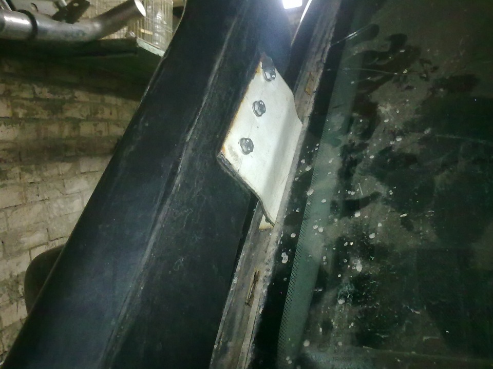

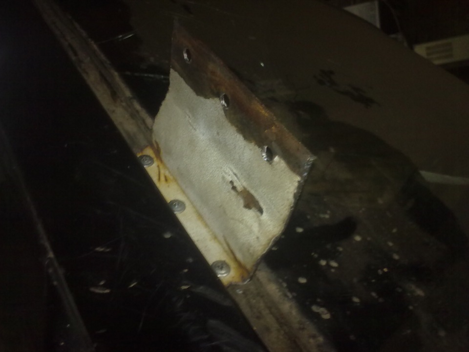

теперь нужно шнорик закрепить сверху, делается простая железка
ну и вот так получилось
в общем сам шноркель установлен

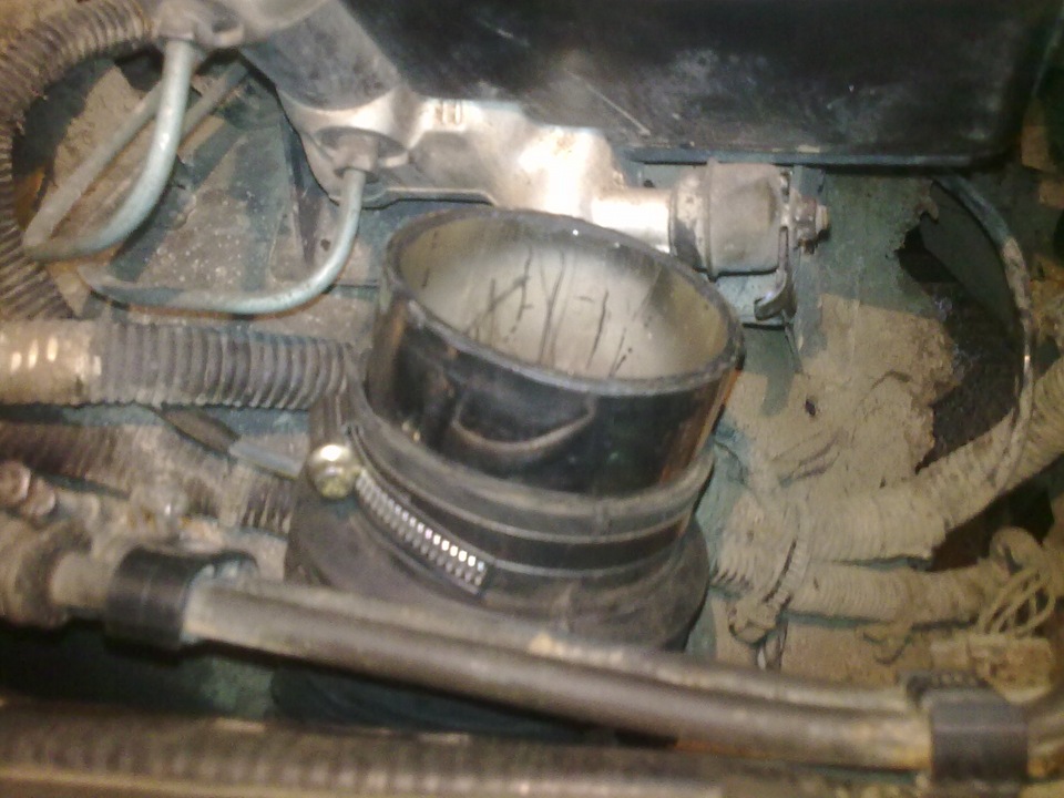

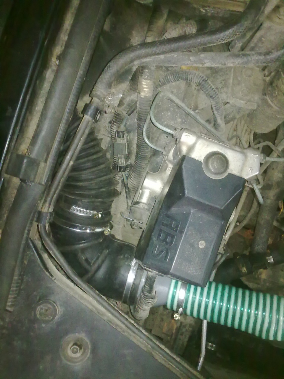

но теперь осталось довести его до корпуса воздушного фильтра

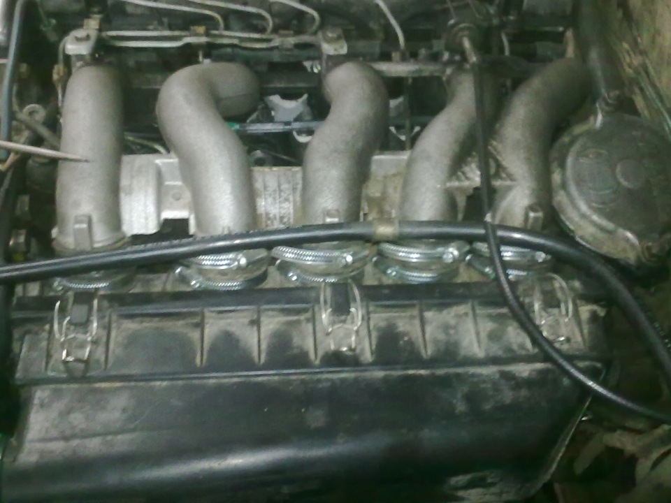

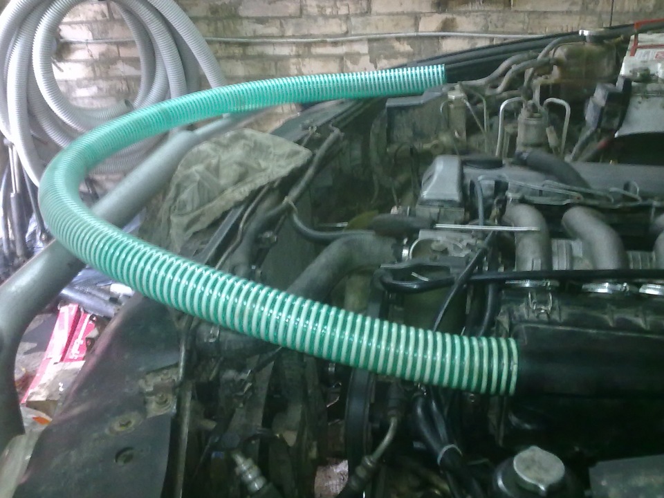

вот корпус фильтра он находится на самом впускном коллекторе и он же является как бы разветвителем для впускного коллектора и соединён с ним 5-ью резиновыми трубками, на каждую из таких резинок поставил по 2 хомута чтобы ничего не пропускало

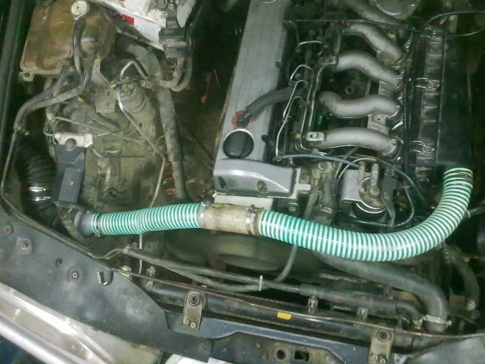

выход из корпуса воздушного фильтра имеет внешний диаметр 56мм ничего подобного нету, по этому нашёл шланг спиральный напорно-всасывающий диаметром 50мм, натянуть его на воздухан получилось только благодаря фену, нагрел и натянул

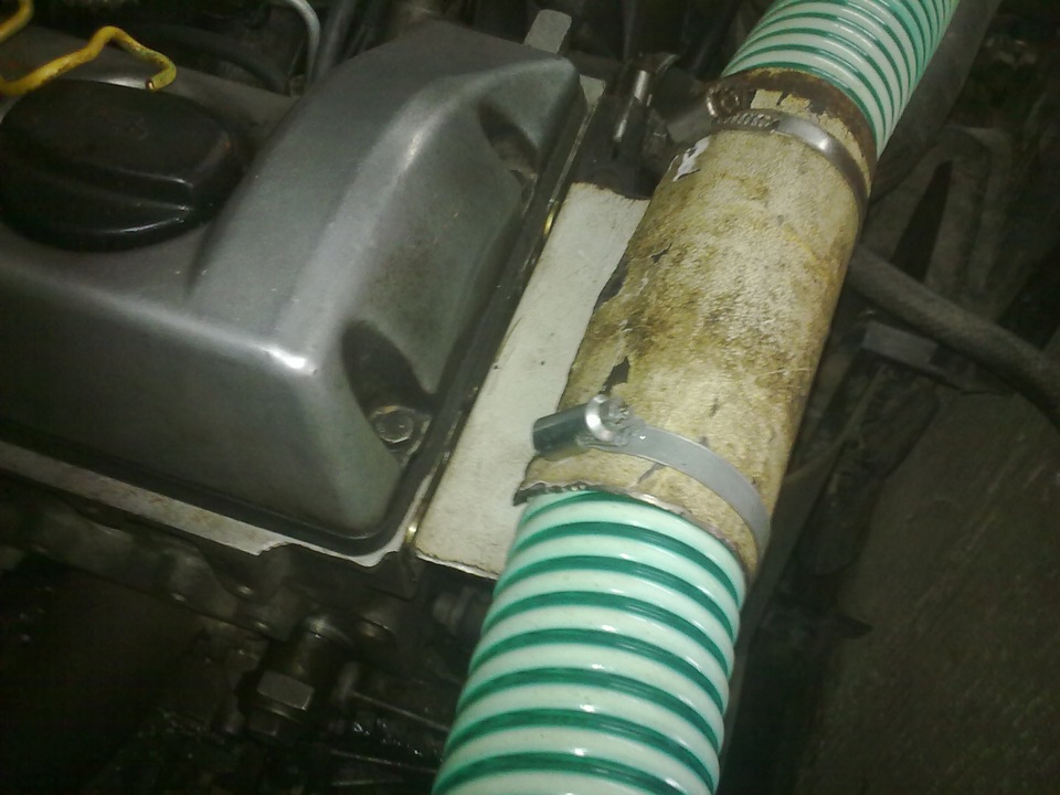

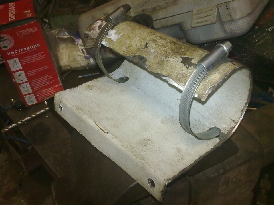

теперь этот шланг надо закрепить чтобы он не болтался и не цеплял вентилятор, по этому решил сделать вот такую железку
вот так с хомутами
и вот как она на двигателе, крепится он к голове двигателя двумя болтиками м10, там уже есть отверстия с резьбой

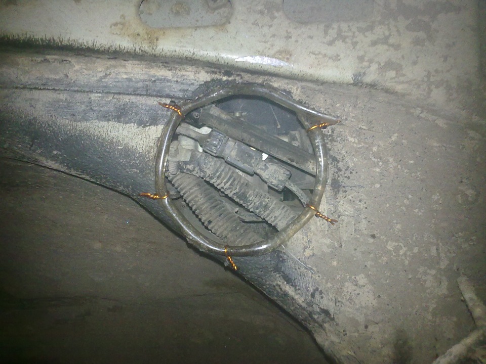

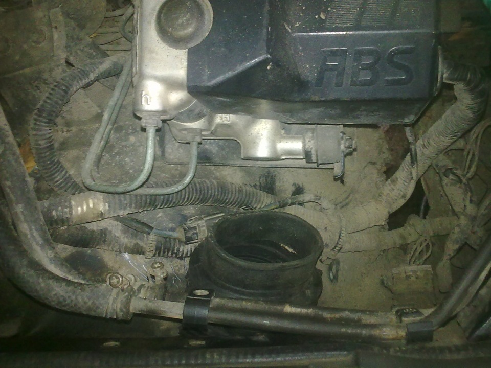

отверстие в кузове
для соединения шнорика взял волговские патрубки какие-то не знаю где стоят
вот так патрубок выходит под капот

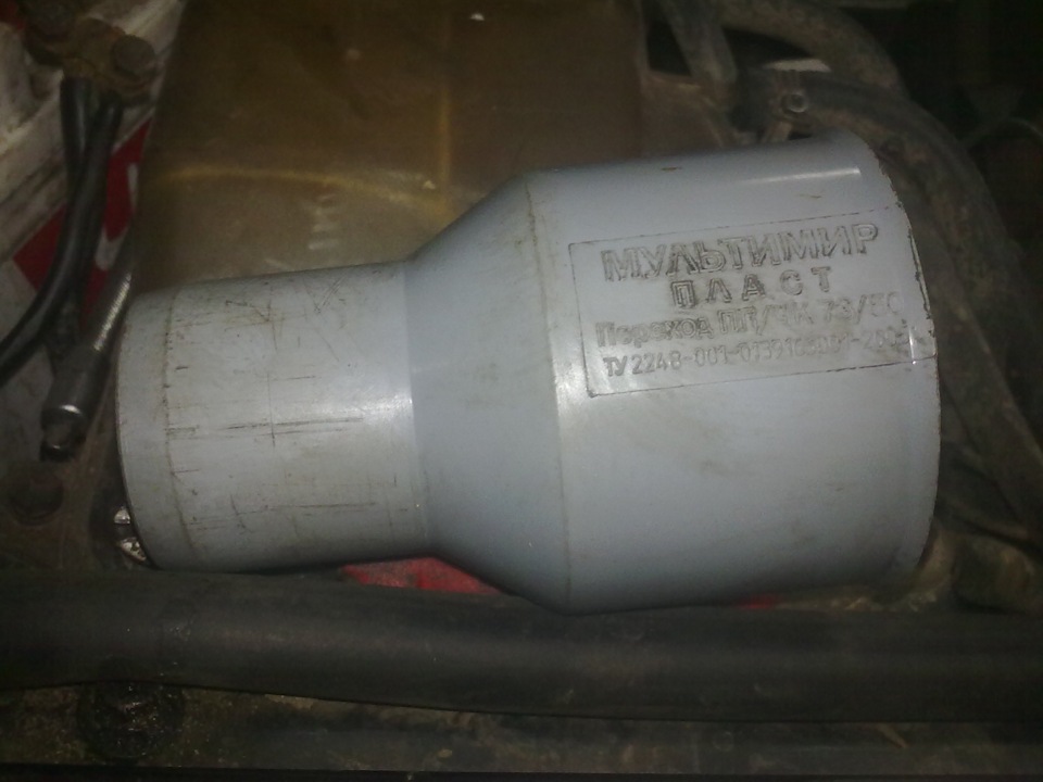

это переходник с 75 на 50 мм, так как шланг и сам воздухан 50 мм а выход из шнорика и резинки 75 мм то без данного переходника ну совсем ни как.

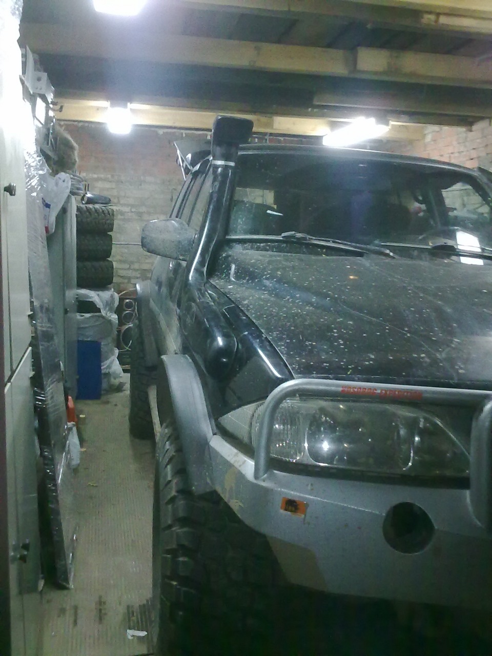

ну и общий обзор
всё работает отлично, если закрыть рукой шноркель то двигатель прямо начинает работать с нагрузкой и бешено всасывает руку, но не глохнет рукой не получается заглушить полностью шнорик.

Я точно так же мыслил!)), заглушка с сужением сечения там неспроста, она ускоряет поток, (зря я её выкинул) турбулентность сложная штука, 50ти нехватает так как в трубопроводе возникают потери. У нас на Камчатке большие перепады высот, поэтому нехватка воздуха оказалась сильно заметной…
ну с моими парами двигатель работает в пол силы, посмотрим как будет, если не будет хватать то вместо 50 поставлю 75 трубу
50 мм диаметра будет нехватать, сам такой же диаметр поставил, едет также, все вроди норм, но по обычному маршруту в перевал вскипел, оказалось всеже маловато! Сейчас поставил перед фильтром сантех тройник, (то есть вход и со шнорка и из под капота) а когда нужно что то штурмовать, тройник будет запираться, вот
странно потому-что я из воздухана вытащил заглушку которая уменьшала отверстие вообще до 30мм, по этому решил что 50 хватит.
посмотрим я ещё и гусак направил по направлению движения, будет наоборот давление создаваться
посмотрим в общем)

Попробуй заткнуть шноркель рукой, должен заглохнуть, если не заглохнет то гдето подсасывает.
А еще не боишься что шланг от нагретого двигателя поплавиться? На работающем там градусов сто будет.
градусов 100 это внутри с наружи дай бог если 50-70 будет, но даже если и 100 то ничего с ним не будет я его феном грел 300 градусов давал он просто становился мягким и всё) так что думаю проблем не будет, тем более вокруг двигателя много всяких и проводков и вакуумных трубочек пластиковых и резиновых, и с ними ничего не случается и с этим не случится
