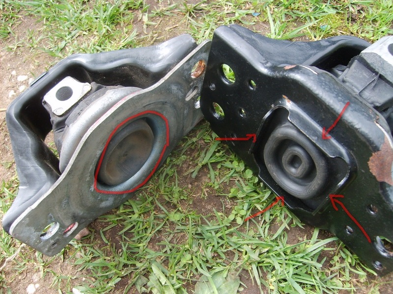

Пришло время менять верхнюю подушку двигателя, она же гидроопора. Вибрация уже стала невыносимой.
Думал что все будет гораздо проще, как и в нижеследующем фотоотчете, а на деле конечно же всё было намного тяжелее, ввиду того, что места для каждого элемента катастрофически не хватает, и чтобы что-то открутить или снять и вынуть, требуются стальные нервы и находчивасть.
Первым делом надо поддомкратить двигатель, чтобы разгрузить подушку. Я это делал так — домкратил машину, подкладывал под паддон деревянный пенёк, и приопускал домкрат, чтобы двигатель лег на пенек. Только потом откручиваем саму подушку.

Затем вынимаем подушку и нам открывается вот такой вот вид.
А это мой главный помощник. Как говорится, старший помощник младшего конюха.
На фото видно, как просела старая подушка. И она болталась как хотела. Двигатель одним словом лежал на корпусе.
Сравнение новой и старой.
Но как оказалось хорошие продавцы втюхали не ту подушку. Отличие — вот эти выпирающие вниз хреновены, из-за которых подушка не становилась. На старой дно гладкое.
Назад все собирать было лениво, поэтому было принято решение стачить их на наждаке.
Я не знаю из чего сделана эта подушка, такое ощущение, что из титана. Так как закаленные болты по сравнению с этой подушкой стачиваются как пластмасса. Одним словом сточил.
Залил граветексом.
Ну и сборка в обратном порядке. Результат превосходит ожидания, тишина в салоне, никакой вибрации, даже расход помоему уменьшился) ) )

привет, сегодня поразглядывал эту подушку, судя по сделаной тобой фотке
s3.images.drive2.ru/car.j…8cefa8b80bb8390-large.jpg
есть щель которую ты обозначил стрелочкой, у меня на подушке такой щели вообще нет. говорит ли это о конченой подушке? фирма и номер детали? цена? спасибо
О неработоспособности подушки говорит вибрация. Но просвет быть должен, это свободный ход подушки. А саму подушку я потом всё-таки поменял на ту которую надо, отчет уже не переделывал, так как процесс один и тот же. Я брал Febi артикул 28320. Цена 70$.
