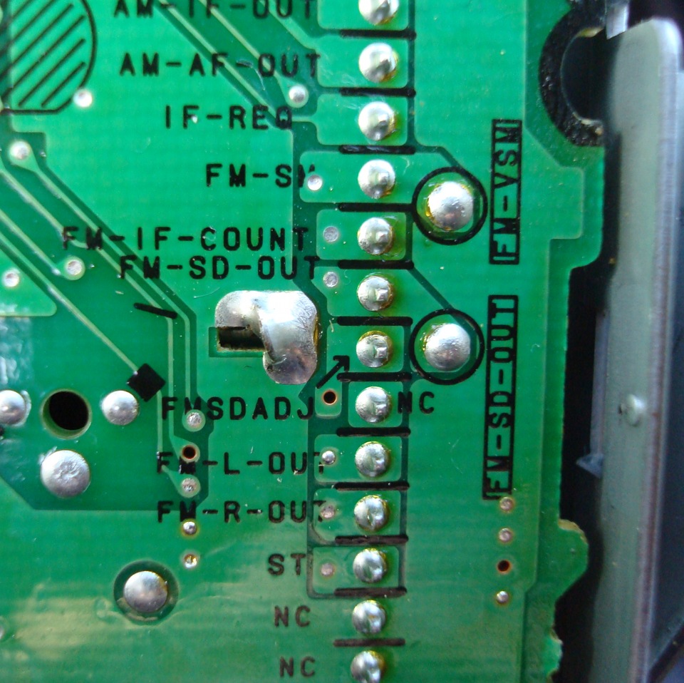

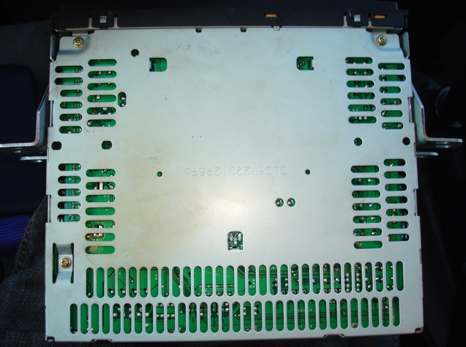

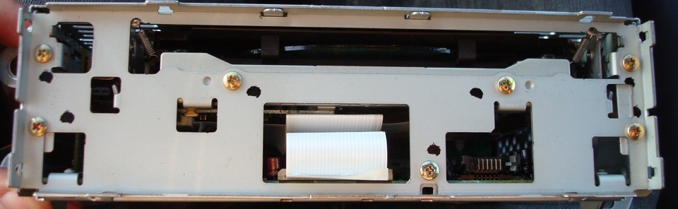

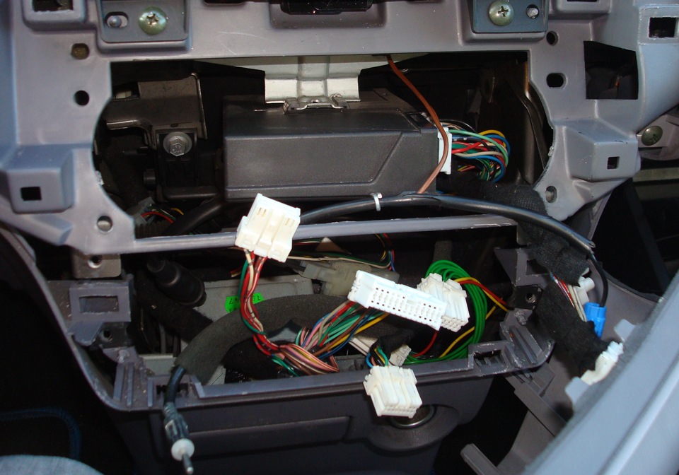

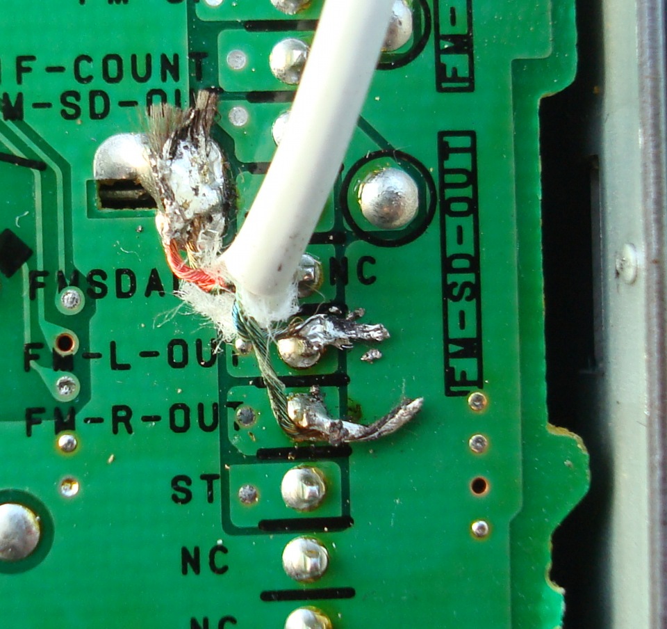

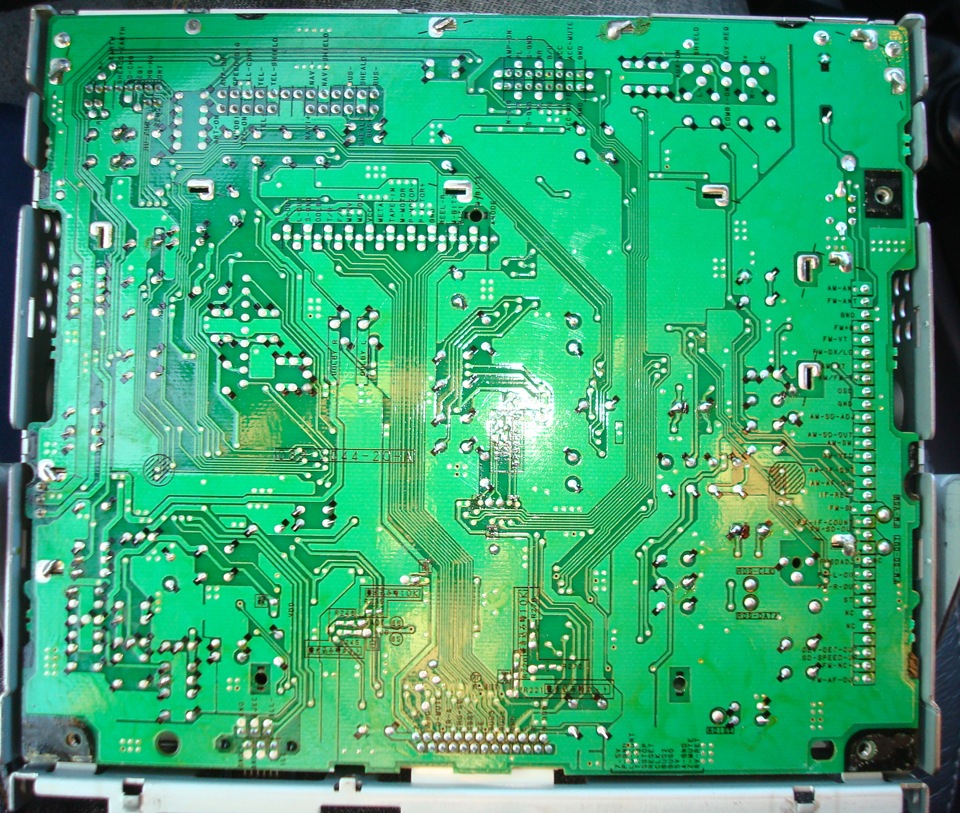

Передняя панель снимается ОЧЕНЬ легко, я могу снять одной рукой :) (смотрите видео), потом откручиваем 4 болтика штатной головы, и вытаскиваем её из ниши. Отсоединяем 3 шлейфа и антенну. Снимаем черную лицевую крышечку с магнитолы, переворачиваем голову вверх дном что бы было видно зеленую плату. Откручиваем 3 болтика сверху, один сзади и один на лицевой стороне (для чего собственно мы и сняли черную крышку). И так, зеленая плата вверх, сторона выброса СД к нам, с правой стороны нужно найти подписанные контакты на которых надпись FM-L-OUT и FM-R-OUT припаиваем на них соответствующие контакты, и массу паяем на массу платы (см. фото). Вот и всё! :)
Если бы не плохой провод (не знал в каком он состоянии, выбирал визуально красивый, от наушников айПода :) ), то на всё про всё потратил 20мин., с учётом того что пришлось всё делать ещё раз (айПодный провод играл правый канал сильнее левого, где то замыкало, плюс возле джека уже контакты подыхали) провозился до 1 часа :)

В итоге разобрал всю магнитолу, нашел на плате приемника выводы. Они промаркированы и маркировки хорошо видны. У меня выводы R-OUT, L-OUT. Подпаялся хорошим кабелем, собрал, все заработало.

Добрый вечер! Пытаюсь по Вашему образцу сделать аукс себе. Вопрос, на плате нашел выходы, подписаные дорожки L+, R+, так же есть L-, R-. Вопрос — к чему паять каналы левый и правый?
Здавствуйте! FM SD OUT — собственно там должны быть те L и R что вам нужно, метод тыка никто не отменял, можно попробовать оба, ничего страшного не случится :)
