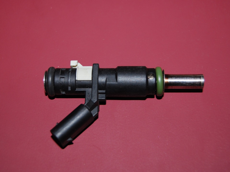

установлены вот такие форсунки от Mercedes-Benz 6.3 AMG производительностью при давлении 3 бара — 380 кубов, при 3,5 бара — 440 кубов
