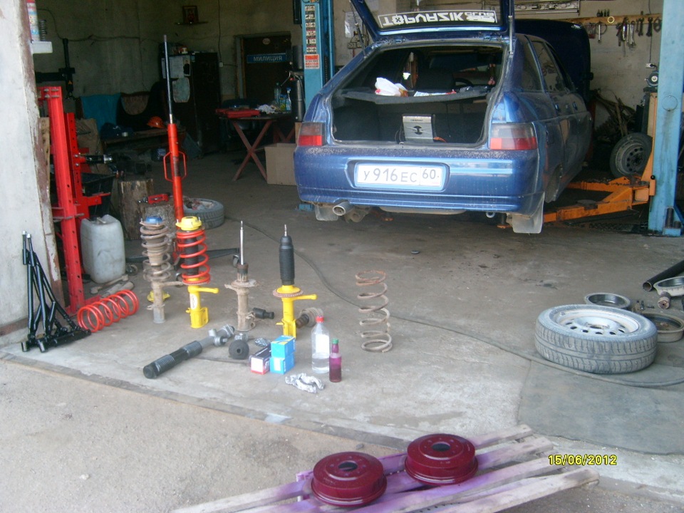

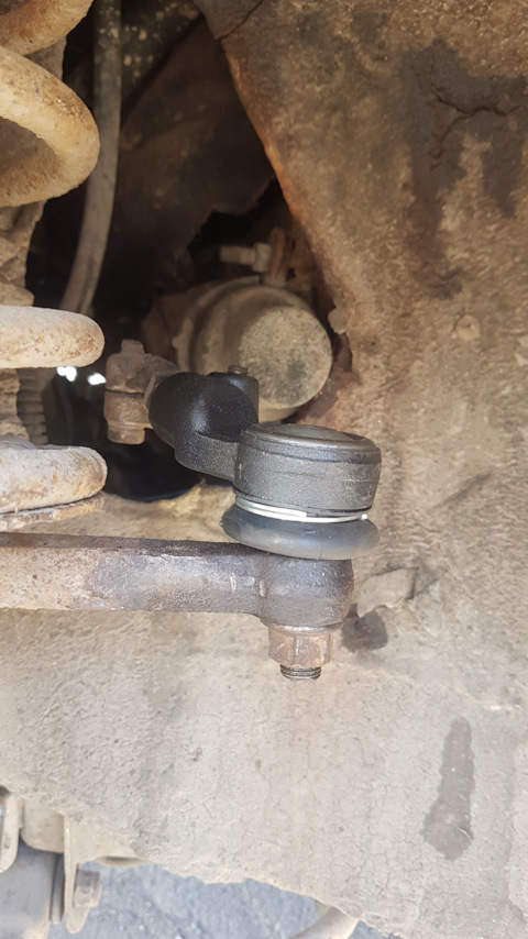

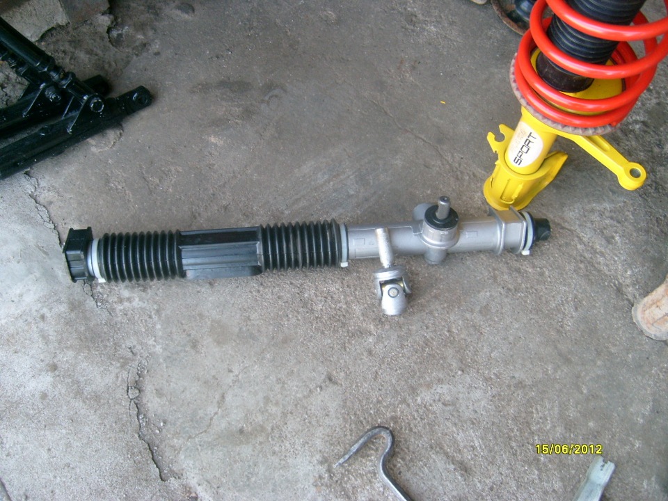

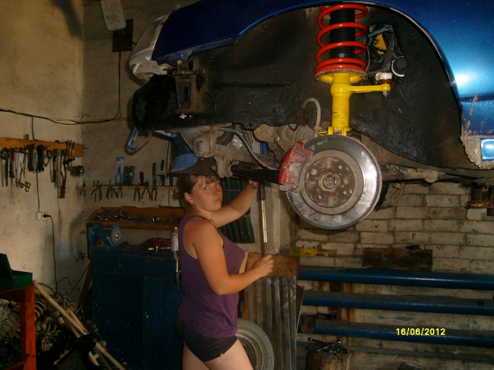

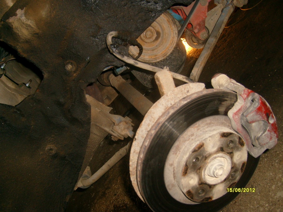

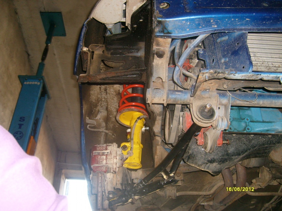

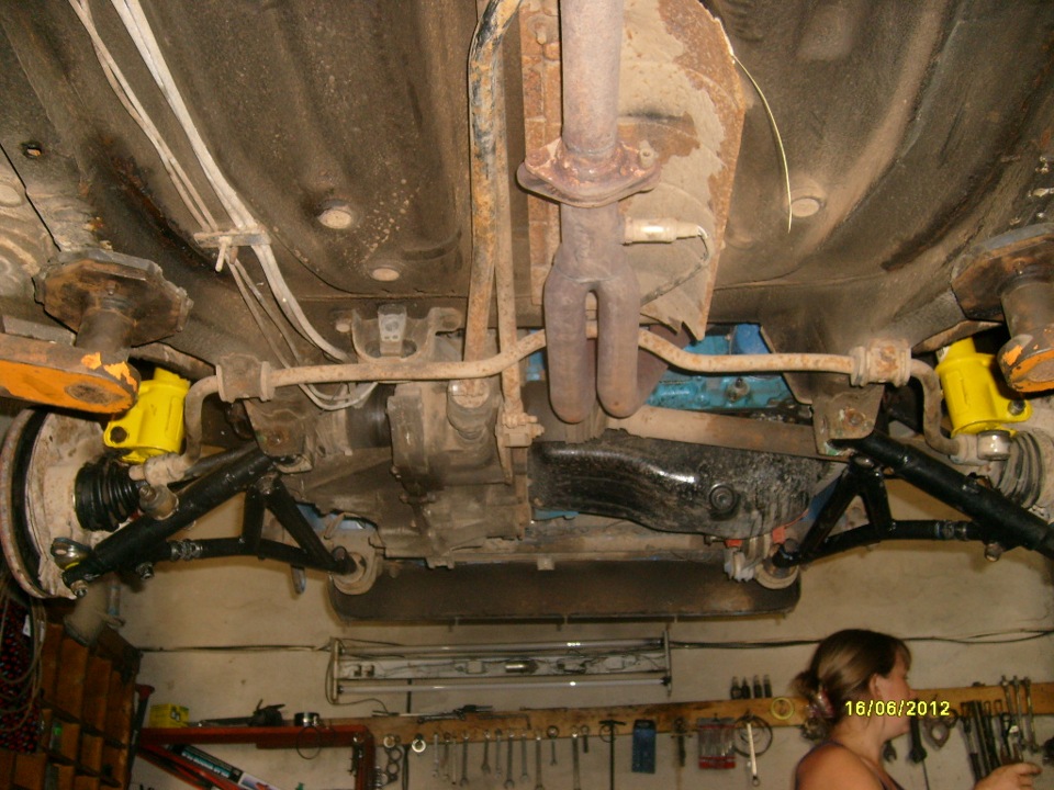

в субботний день было решено наконецтоки воткнуть новую подвеску да и в пятницу рейка пришла! ивот в субботу с утра сьездил подхолтурил))) и после обеда поехал в сервис на подьёмничек помогать вызвалась моя любимая! приехали часа в 2 и понеслось скинул всё быстро стойки перебрал! взялся менять рейку снялось хорошо а вот вставлять не очень помучались малось с её установкойне входила рейка в промижуточный вал пришлось немного расширить посадочное место и пару раз ударить по рулю))) со словами о чьейто матери всё встало и сраслось прикрутил усы с новыми наконечниками фирмы "сторм"

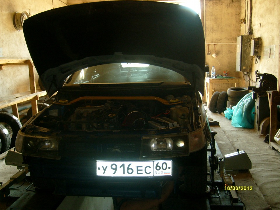

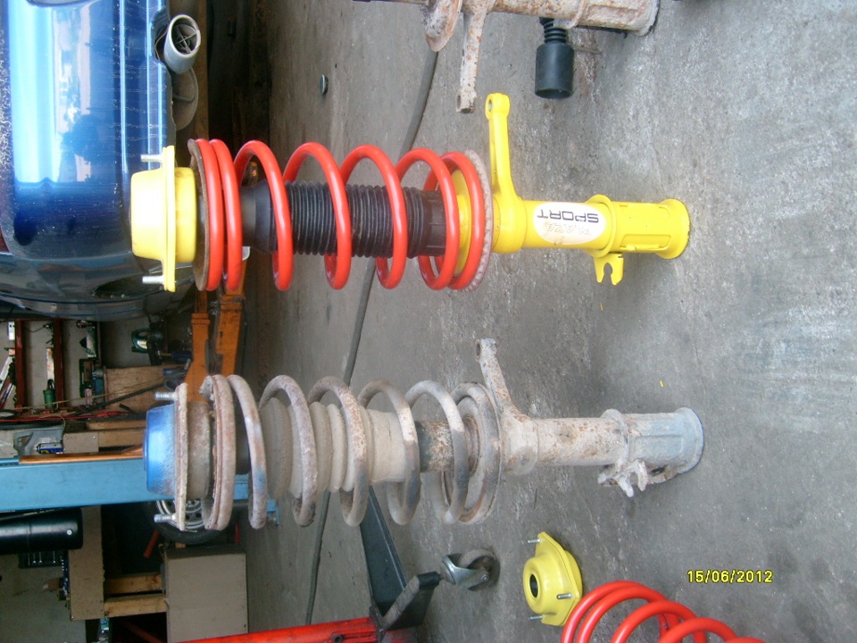

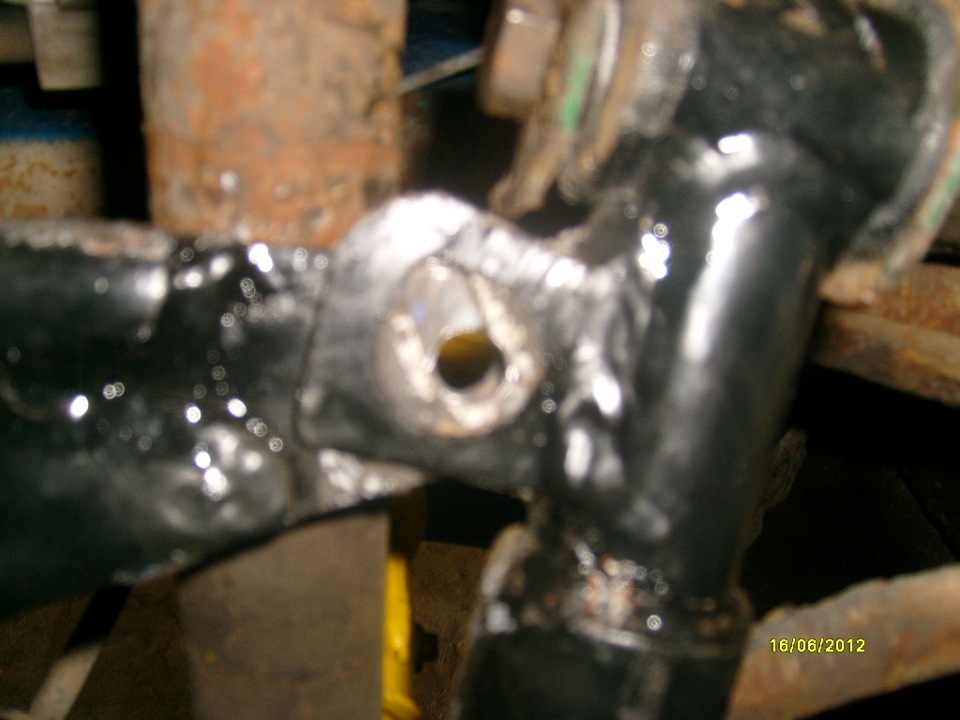

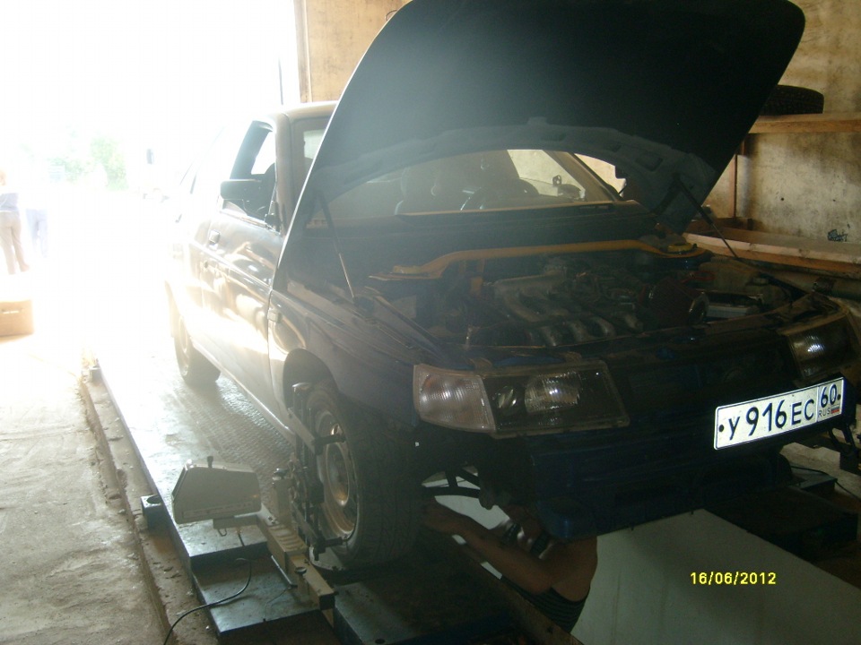

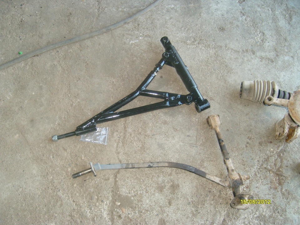

принялись за установку стоек здесь всё без проблем попутно поменял шрус наружний после этого перекусили и принялись за установку рычагов треугольников вот здесь геморой и начался они ни как не хотели вставать пришлось попотеть и взять в руки дрель)))пришлось все раскрутить все соединения и чуток рассверлить дырки отпустить переднюю балку и славо богу все вошло но попотеть пришлось да ещё и то что на улице жара 30 убивало эта духота нувсе окей на утро машинку согныл на развал и чтобы кастор выставили после работы поставил бампер на конецтоки и защиту с локерами вобщем машинка готова к бою с нашими суровыми дорогами)))))

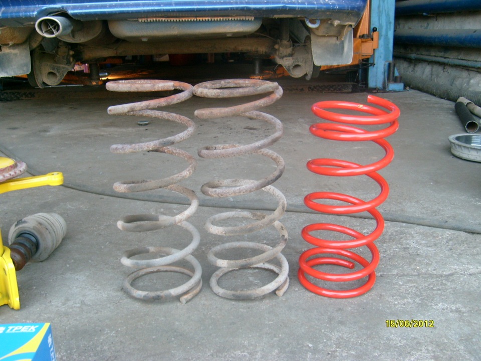

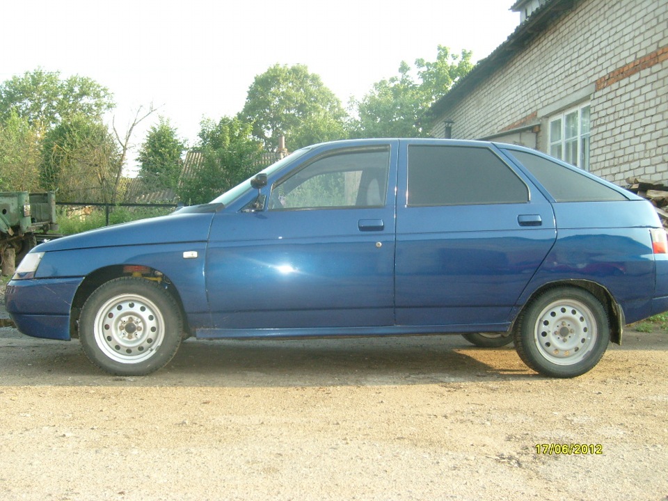

по очучениям- машина стало более послушной в управление и жесткой на трасе стоит замечательно но на щебенке торпеда подпрыгивает((( пружыны в -30 особова занижения не придали но и машина не задралась как это бывает при переборки новой подвески!
кому нравится ставим палец! всем спасибо все свободны)))
КОМПЛЕКТУЮЩИЕ
стойки плаза спорт
опорники севи спорт
наконечники сторм
шаровые трек(((
пружины плаза-30
рейка пеленга
рычаги незнаю какой фирмы брал б-у

Ну и как от треуголок толк есть то?
машина лудше стала откликатся на рулёжку и чуствуется что машина меньше болтается по дороге
