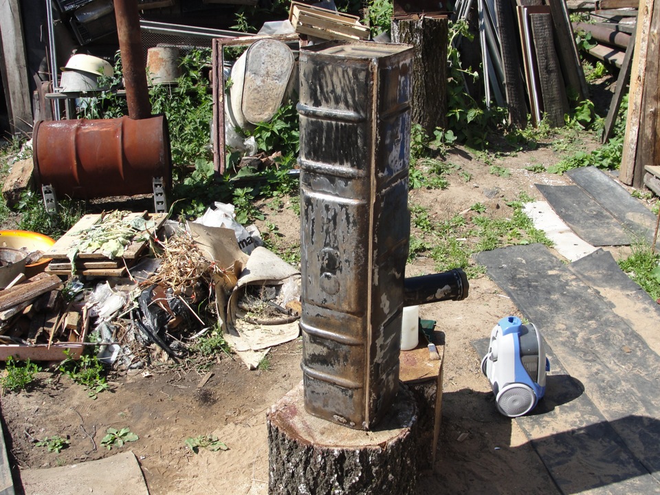

Баки я тоже мыл… и левый бак пропустил, благо было в нем литра 3 бензина…вытек…нестоль жалко его…
Отец утром меня разбудил, заставил снимать бак, сняв его, помыл, высушил, взял дрель и насадки для снятия ржавчины, стал зачищать)
Железные ремни баков тоже сгнили, их сделали новые после.
На улице в тени было 36 градусов… Рекс рыл ямы и отлеживался в холодном песке)
Зачищав баки наделал еще больше дыр) была одна стало четыре)
ПАЯЛЬНИК! Настало твое время! сказал папа и начал паять все это дело.
Вот собственно в зачищенном состоянии наш бензобак.
После обезжириваем и грунтуем на два слоя.
новые стяжки)
Пока я всем этим занимался папа чтото свое мудрил в сарае)
После грунтования мажем бак мастикой чтобы меньше гнил
Вот что получилось) Смотря на это все я сказал-Как с завода)
Установили это дело) бензин теперь нетечет с левого бака, осталось дело за правым!

С нынешними ценами на баки, их очень актуально паять, чем менять)
Грунтовка понравилась, мастика хорошая, я такой две банки извёл, весь низ промазывал, и баки в том числе
дада Саня! актуально! 5 тысяч за железку в которой хранить ГСМ она нестоит этих денег.
грунтовка кстати отличная, для нашего СОЛИкамска кокраз) реагента небоится, ей красят галереи по которым идет удобрение, соль, карналит, она долго терпит эти агрессивные среды)
мастика правда хороша) мне понравилась) над будет еще найти такую щтуку)

дорогие они зараза) у нас 5 тысяч ценник на них…лучше уж запаять я считаю)
кстати у нас левый бежит в районе отстойников(двух углублений в нижней части бака)…сегодня буду паять…бж будет)

Я тоже всё подряд мастикой мажу, верное средство, проверено
Порожки тоже отшлифуй и пройди чем нибудь
