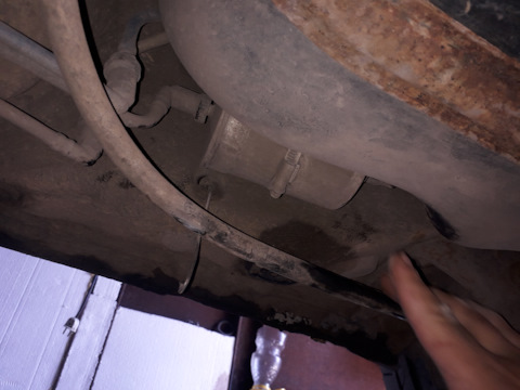

Так как я перед этим нифига не прочитал. То снимал и ставил все методом тыка и проб.
По итогам могу сказать что там все очень просто.
Я провозился час, исключительно из-за того что эстакада была ну ОЧЕНь неудобная.
1) Открутил хомут.
2) Снял трубку выхода (снялась на удивление легко)
3) Снял трубку входа, поддев отверткой заглушку на самом креплении-трубки. (было очень неудобно, но исключительно из-за эстакады)

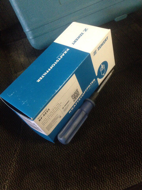

4) Воткнул новый фильтр и собрал все в обратном порядке.
Бензина вытекло со стакан, может чуть поменьше.
Ну на этом все, +1 мне к опыту!
