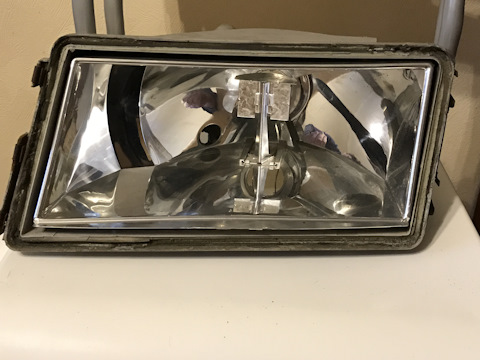

Недавно потерял переднюю фару (стекло)… оказалось некачественно прогерметизирована сама фара.
Второе стекло тож с дефектом было, снял… теперь стёкла от москвича и ищу стекло или фару целиком
Так что ребята если стоит у вас не оригинальная + некачественная оптика моно ждать беды …(: Хотя сам не обращал внимания на неё

вот после дтп заказал себе стекло на фиата крому левой фары. цена вопроса 20уе. неоригинал, так как на правой такое же. еще не клеил, посмотрим как получится, думаю сажать на гермет, т.к. прошлый опыт был со стеклом фары от джетты-2. очень надежно получилось, что за гермет — не помню.

У меня стояли москвичевские на другой Кроме — так было сделано так что лучше родных.
согласен… У меня поначалу 1 стояла (светила — гораздо лучше) потом и 2-ую поставил…
А что спилить самому никак?
пилил болгаркой ! углы тяжело чуть что зразу скол

Так стекло от 41-го космича стоит 60грн, оно что на москвич, что на Газель старого образца одинаковое и на рынке завались.У меня тоже было плохо приклеено(телепалось на соплях), купил герметик прозрачный 15грн, снял обе фары заодно и почистил-помыл их изнутри(пыли было немеряно), Зато теперь красота :) P.S Мне одной колбы герметика на 2 фары не хватило :(
да… но, для того чтоб смотрелось надо 1,5 см. стекла спилить… а это ещё + 80-150 грн\шт. (как у кого)… иначе стекло выпирает и рассеиватель не туда бежит =(

согласен ! пилить тяжело да и свет не тот
не согласен… на москвичёвских свет у меня лучше стал чем на штатных…
