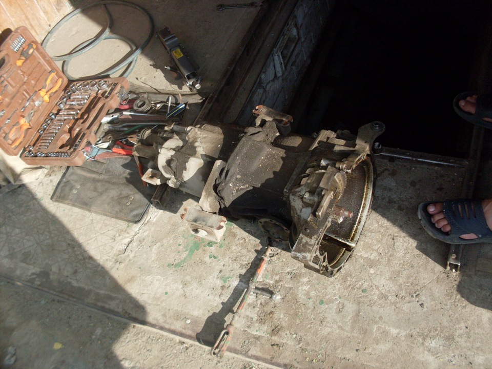

Донорская коробка, которая у меня стояла с самого момента свапа выла-кряхтела и радовала недержанием масла… а в последнее время стала изрыгать совсем нецензурные звуки, и даже звенеть!) Плюсом к этому было то, что еще с зимы сцепление было тугое, выжималось тяжело, передачи включались тяжко и с хрустом… а последние пару месяцев сцепление вообще было только на холодную, педаль тяжелая до ужаса… Я грешил на ослабшие лепестки корзины… но об этом чуть позже)
Решил я перебирать свою старую коробку с УФЫ, 91 года… ну как перебирать — отдать мастеру.
Мастер, в свою очередь, поставил диагноз — замена:
— синхронизаторы (2 шт);
— подшипники: коренной, первичного вала, шестерен 2 и 4 передачи;
— пыльников-колечек-сальников и всякой мелочи.

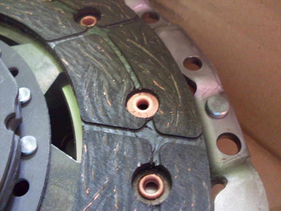

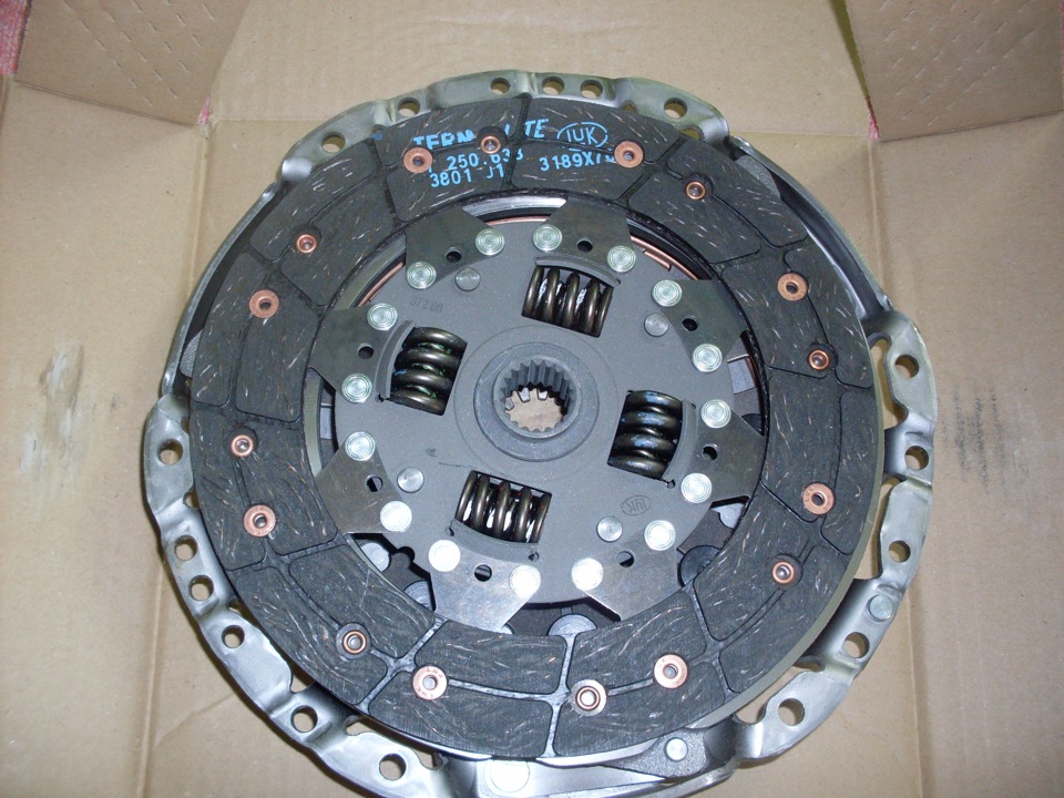

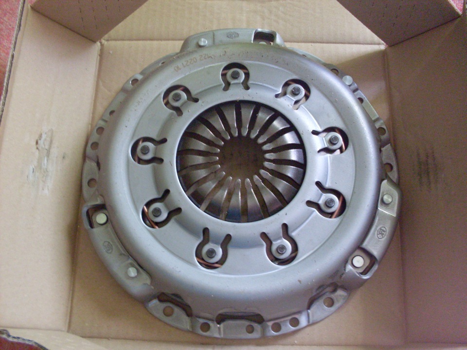

Помимо ремонта КПП была намечена замена сцепления. Поначалу искал Valeo, ждал около двух месяцев, но в наличии нигде не было, пришлось заказывать Luk (артикул 622 245 409). Здесь хочется высказать благодарность за помощь моему другу, Лёхе CarRide, за капитальную скидку на сцепу)

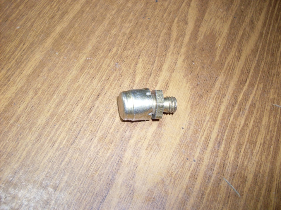

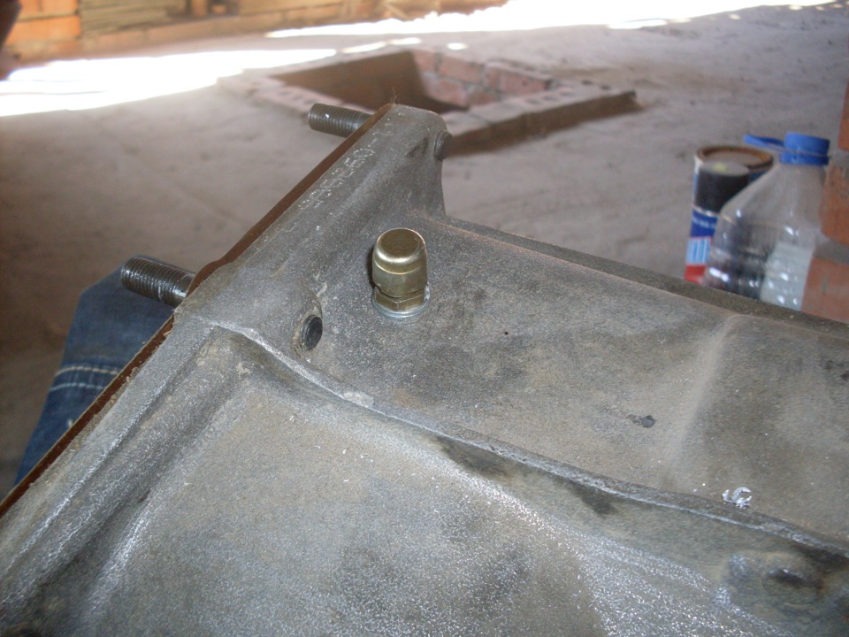

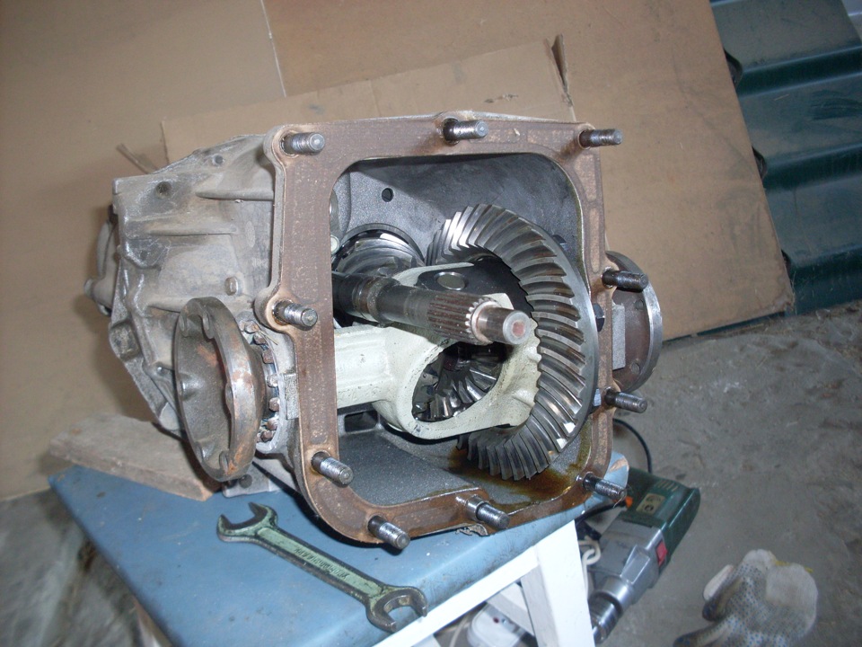

По опыту многих других москвичеводов, и, конечно КППшника, был установлен полноценный (по моему мнению) сапун на коробку. Просверлено отверстие 6,6мм, нарезана резьба М8, на герметик вкручен сапун от моста жигулей.
А также были внедрены ниссановские сальники полуосей Corteco 19016524B.

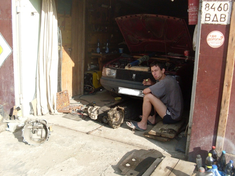

С друзьями-клубнями в лице iluxa41 и Женька (чуть позже присоединился ABM34) наметили замену коробки на прошедшую субботу. За один день, правда, закончить не успели, пришлось покрутить гайки еще и в воскресенье. Пара фото процесса:

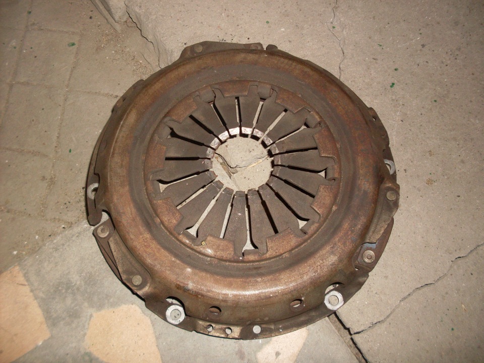

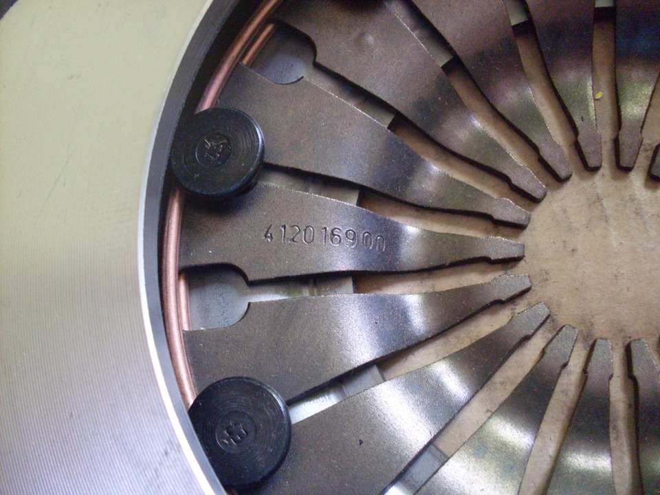

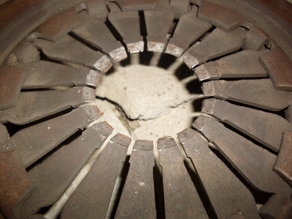

Итак, что же было с родным сцеплением Valeo, которое тяжко выжималось и всячески мешало жизни?
А вот что!
Сточило их, короче… острые, пальцы резать самое то)
А еще прикол в том, что выработки на трущейся поверхности корзины нет совсем, и на маховике лишь отполированная поверхность там, где ведомый прижимается. Диск тоже, в свою очередь, в состоянии "еще походит". С ним все нормально, положу в запас.

При каждой замене сцепления так же стесаны лепестки ( Это можно как то исправить ?
А какой выжимной и пробег сцепления?
Выжимной с набора сцепления Kraft, а пробег. примерно 10000км.
Скорее всего выжимной клинит.

На эту корзину можно поставить китайский выжимной с широкой рабочей поверхностью и будет ходить ещё долго и счастливо. А жёсткая педаль обычно по другой причине.
последние 5 тысяч стоял skf "грибочком". а началом конца для лепестков корзины был как раз выжимной "кольцом", который стоял на доноре. сейчас педаль мяяягкая-мягкая. по какой же причине обычно она жесткая?
Выжимной новый поставили?
