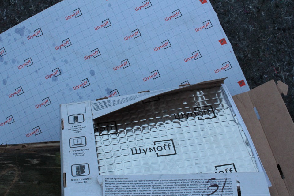

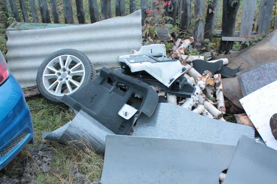

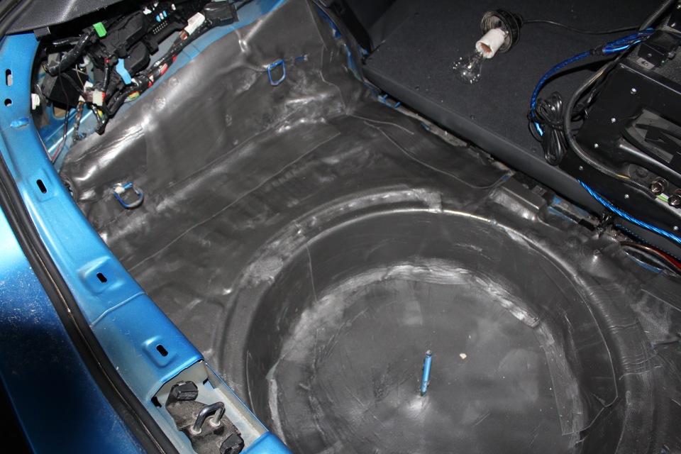

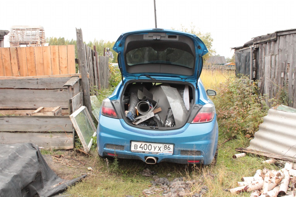

не так давно мне делали вибро-шумоизоляцию всего салона пол, крыша, двери и т.д… но на багажник материала не хватило . и мне нужна была срочно машина пришлось сделать не полную шумку … откладывал откладывал и вот наконец то решился зашумить багажник сам ! вооружился необходимым инструментам и поехали с другом на дачу … в итоге только наклеили и пошел дождь … пришлось быстренько свернутся и всю работу уже доделали в сухом гараже ! Так как в весе я и так прибавил не мало … решил " Вибро" клеить поминимум а вот шумку наклеили в целых 2 слоя ! … Выхлоп стал работать ещё тише ) хотя меня как то звук и не напрягал ! буфак начал бухать тоже заметно серьезно ! так же и зашумил саму крышку багажника ! результатом очень доволен !

По рекомендации производителя для достижения эффекта требуется покрытие виброизоляцией 60-90% площади. Если беспокоит прибавка в весе — можно было использовать самый тонкий виброизолятор 1,5 толщины (его вес 2,6-2,8 кг/м2). Конечно, виброизоляция — это только пол дела. Шум сам по себе является колебанием (т.е. вибрацией) и убирая вибрацию металла, устраняем его звон, гул и частично внешний низкочастотный шум. В плане прибавки в весе большего раздолья дают шумоизолирующие и шумопоглощающие материалы. Вы использовали шумоизолятор на основе вспененного полиэтилена — если честно, не самый лучший выбор в плане эффекта, но обладающий рядом плюсов (дешевизна, герметичность). Рекомендовали бы (если уж брать линейку Шумoff) Комфорт 6 и Герметон А15 . Отличные шумоПОГЛОТИТЕЛИ, дают гораздо больший эффект, но отличаются дороговизной.

Все правильно сделал! Но вибры пожалел, а толку? Ушло бы 2 листа лишних, но прибавилось бы жесткости немного и тишины, да и шумку в случае чего проще сдирать вместе с виброй, а не с металла :) А если есть саб, то с виброй он бахал бы еще лучше :)
я ничего сдирать не буду, и 2 листа ты правильно сказал что мне обсалютно ничего не даст … никакой тишины от него не будет . он поглащает вибрацию а не шум … зачем его лепить и прибавлять вес ? сделал по минимум так как надо … я понимаю что от него хуже не будет … но мне вес не к чему !
2-3 кг от 2х листов вибры — ничто. Или ты заправляешься по 10 литров, чтобы не прибавлять еще 30кг от полного бака?:) Хозяин барин, не буду спорить, я тоже когда делал шумку косячил в том или ином случае, но лучше понять, чем когда-то повторять и сэкономить, а не сделать максимально круто :)
ты понимаешь вообще что вибро не убирает шум ? она поглащает вибрацию !
ты вообще о чем ? мне что ей всю машину наклеить ? или ты имееш ввиду что то что я наклеил вибрацию не похлатит ?
Я же тебе написал что наклеил шумку в 2 слоя, именно для шума … ты хоть 10 слоев наклей вибро толку будет меньше )))) а алюминевый каркас мне не нужен )
Вибрация — колебания, излишние колебания в какой-то мере вызывают шум, не зря тонкий метал, обклеенный только виброй будет пропускать меньше шума с вне. Если "укрепить" тонкое железо вибропластом — оно увеличит жесткость, уберет колебания, которые приводят к шуму, я же сказал, что не хочу спорить, я лишь говорю тебе, что ты сэкономил или материала, или времени, не более того
