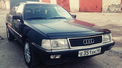

g-a.d-cd.net/14168e8s-960.jpg
b-a.d-cd.net/62168e8s-960.jpg
Очень даже неплохо, а что за диски? О кстати где юбку такую брал, тоже ищю, пока без успешно(
диски brock b2. юбку тоже долго искал, наткнулся на объявление в интернете, да еще и у меня в городе)
Повезло тебе)))
