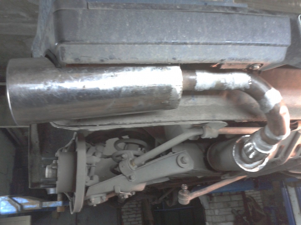

Прошли мои выходные в автосервисе!Очень много сделано, и еще больше в планах!Выхлопная система подогнана и доведена до ума, избавился по максимуму от вибраций, вывел все зазоры, чтоб нигде не было плотно к кузову, все швы промазаны герметиком для выхлопных систем.Сделаны подвесы из креплений глушителя классики, вырезанное место в бампере скрывает и сглаживает уплотнительная резинка задних фар.
