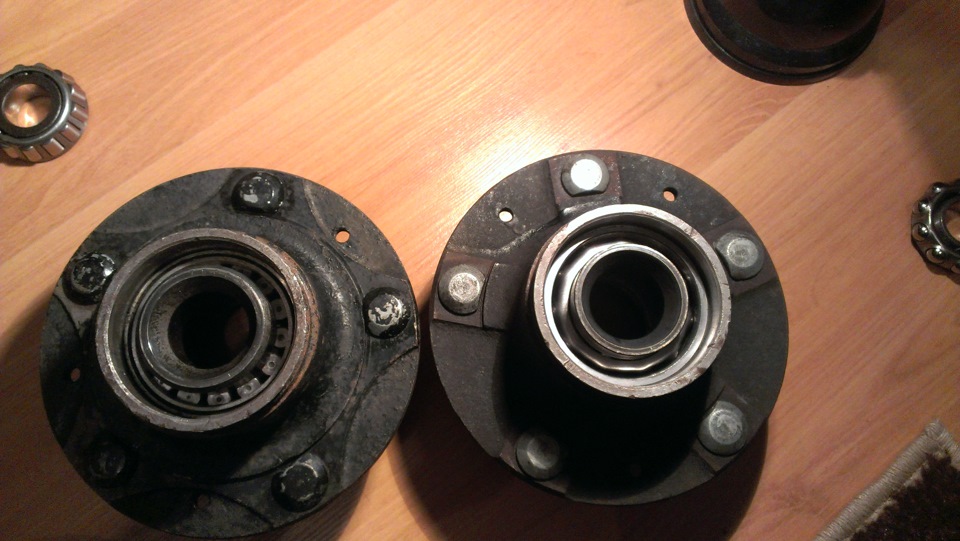

Взяв вторую ступицу, меня ждал сюрприз…подшипники там шариковые! :( И сальник новый нужно искать уже не в магазине :( В запасе был один такой, но он тоже потрескался и не годится к установке.
Теперь не решил что делать…купить новый комплект роликовых подшипников от ГАЗ-24 и поставить вместо шариков или оставить на одной ступице шарики, а на другой ролики. Кто что думает?
Оба комплекта в хорошем состоянии и годятся к эксплуатации!

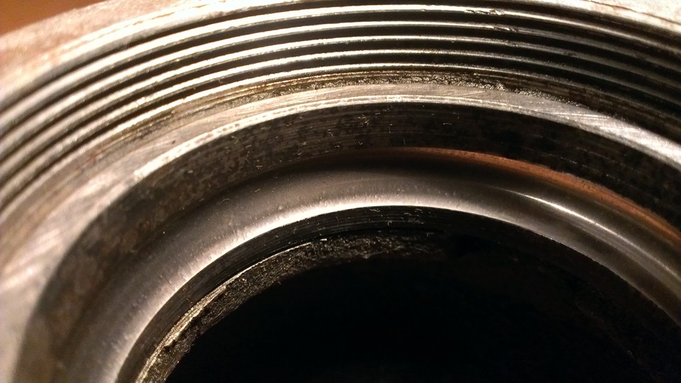

Ну вот собственно разные фотки беговых дорожек и номера!
Далее видно, что беговые дорожки в хорошем состоянии и подшипники могу послужить!

А сами подшипники можно любые поставить. Да, состояние их смотрят не по шарикам, роликам и кручению без заеаний, а по состоянию наружной обоймы. Если там тёмные пятка, а тем более хотя бы малейкие углубления — в помойку подшипники. Питтинг пошел.
Я, кстати, в совей практике н разу ещё не видел после разборки нормальных подшипников. Всегда замена, тем более что меняются они быстро и непринуждённо.
Отдельного уступа для сальника нет, ступицы одинаковые…разные только подшипники.
Сальники мои 20-… и 12-… различаются по внутреннему диаметру, наружний один в один!
На ступице с роликовыми подшипниками проставки не было никакой, в добавок он был ещё и перекошен…наверное из-за того, что как раз нехватало той самой проставки?
Обоймы вроде приличные…я незнаю сколько проехали на таких подшипниках :)
Поеду приценюсь на днях, буду искать от 24ки…я так понимаю номера подшипников роликовых не менялись?
Да и ещё вопрос…обойму выбить это все понятно как…а вот запресовать новые…как это лучше сделать в гаражных условиях?
Подшипники 7305 и 7806. Сальники одинаковые лишь на первый взгляд, проверено. Разница около миллиметра, поздний сальник в раннюю ступицу не поставить.
Выпрессовать обойму выколоткой, там две выемки в ступице у посадочного места. Запрессовать наружный можно через старую наружную обойму, внутренний приходится добивать опять же через выколотку. Тиски прочные, чтобы ступицу опереть при выпрессовке, приветствуются, хотя можно и на паре кирпичей выбить.

Поздний сальник это который 12-…у меня встает в одну и в другую ступицу, а одну очень легко…в другую с натягом.
А вот 20-…в одну ступицу нормально, а в другую не лезет!
Блин…что за салянка у меня! ! ! :( ( ( Ступицы чуть чуть отличаются с обратной стороы как бы рисунком…где шпильки вставляются
Выемки на ступице я видел, куда колодить понятно :)
В продаже пока что нашел 7305 АШ…а у меня 7305 У…если различия?
Понял понял, спасибо!
В подшипнике главное эти четыре цифры. Остальное — это варианты исполнения.
По ступицам — как раз куда 12-… нормально садится, с натягом, это поздняя. 20-… в неё и не влезет. А в раннюю 20-… сядет нормально, а 12-… будет болтаться.
Ага, теперь все прояснилось!
Все хорошо, кроме того…если сальник будет болтаться — это плохо плохо и его там не закрепить… А если ставить новый сальник 20-…, то на внутреннюю обойме роликового он не налезет, т.к она больше чем на шариковых.
Получается два варианта:
1) Ставить новые шариковые и сальник 20-…
2) Искать позднюю ступицу под 12-…-ый сальник и ставить роликовые подшипники.

Вот я добавил фотку в запись
g-a.d-cd.net/b775064s-960.jpg
Разные немного ступицы…я так понял та, что слева эта поздняя

Откровенно говоря роликовый подшипник себя выработал.При большем увеличении видна выработка обоймы и риски на роликах.
Да придется все менять к такому выводу пришел.
Т.к нашел вторую ступицу, к ней надо подшипники покупать…тогда и на этой заменить чтобы уж спать (читай "ехать") спокойно :)
