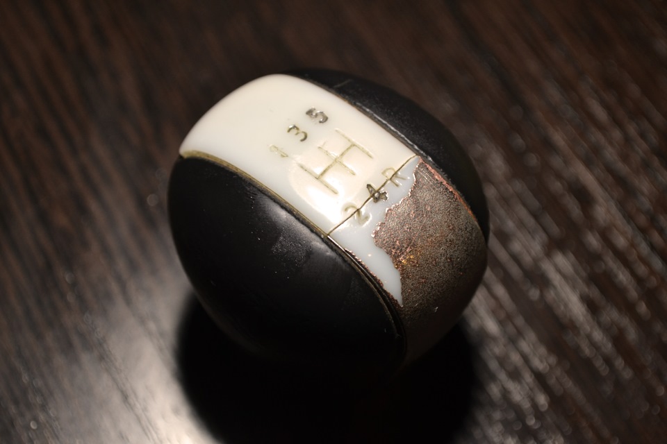

Всем привет

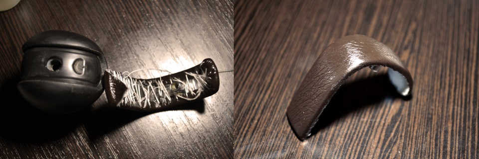

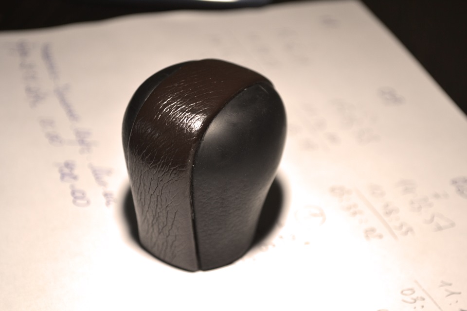

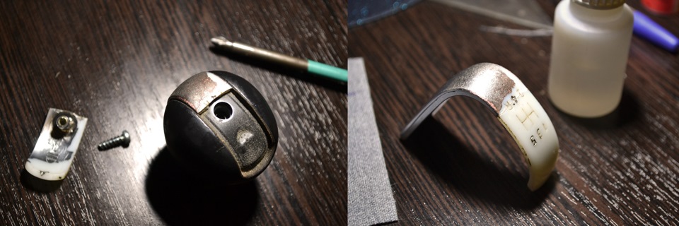

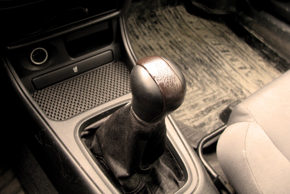

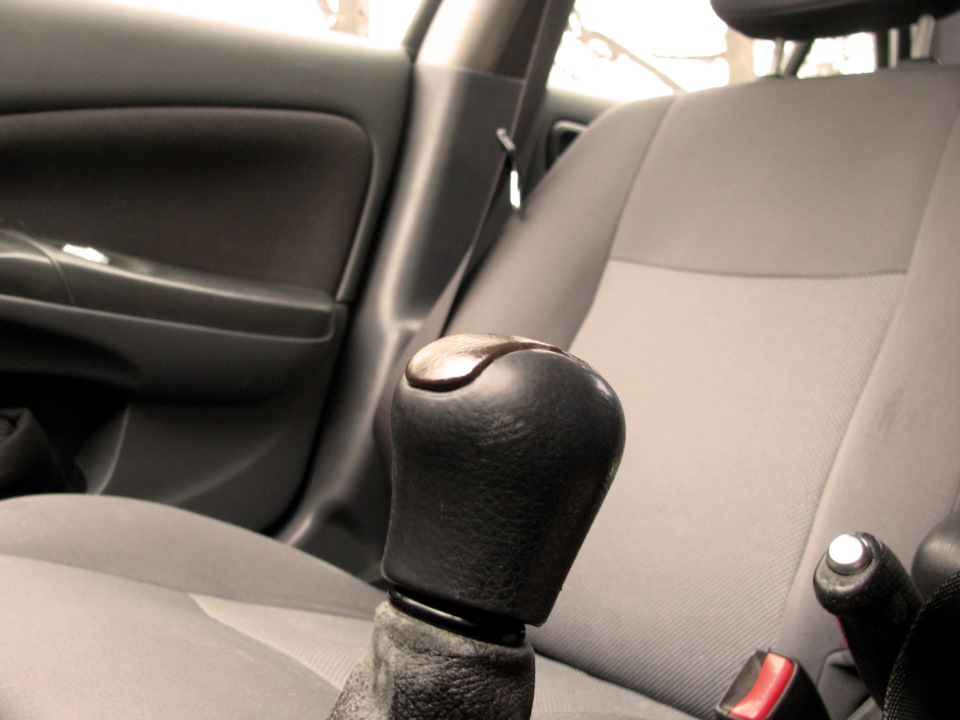

Давно было стыдно за облезшую мешалку. Даже начал понимать пацыков, которые когда ездят — постоянно держат правую руку на коробасе, видимо прикрывая такой же позор))
Имеем что имеем
Разбираем и склеиваем
Мажем клеем, обтягиваем кожей
Обрезаем лишнее и собираем
Ставим на место и не нарадуемся)
Радуемся со всех ракурсов
такие дела)
14 месяцев и 17,5тыщ пробега — состояние отличное)

Я снял родной наболдажник и поставил купленный на алиэкспресс, насчёт кожуха рычага, чтобы не было потертой части у ручки КПП, я её заправил внутрь, там либо резиновое кольцо держит верх, либо пластина пружинистая(точно не помню, потому что примерно в тоже время аналогичную операцию проводил в плутусе)
хотел тоже кожей сделать, не нашел тонкой…
карбоном сделал, но идею о коже не забыл

кожа, кстати, оказалась не таким уж и говном, за месяц выглядит первозданно, причём иногда даж в перчатках рабочих гоняю)

а как сама эта пластмассовая штука снимается?хочу ее в пленку под кожу змеи обтянуть
изнутри саморез — держит верхнюю часть
а задняя длинная часть на скоче двустроннем.
сначало выкрутить шуруп, а затем потихоньку отвёртной отдирать снизу вверх, видимо, нужно быть осторожнее, чтоб не
лопнула как моя

Там пластик чтоли?оО У меня просто накладка эта по середине — металлическая, и такой проблемы нету) Не знал что есть пластик.))
ну сначала она у всех металлическая, пока не облезет)))

А номер кода для заказа оригинальной ручки кто нибудь знает, что бы точно подошла на Н16?
У меня старая полностью облезла, уже крошится начинает, обтягивать её только если полностью, но как это сделать пока не придумал.
дорестал, полностью кожа
Nissan 32865-4M400 Декоративная клавиша 1 238,62р.
но надо инфу проверить)) хотя б чтоб год подошёл

А я себе хром пленкой затянул. Теперь как оригинал. Даже цифры получилось сделать
а старое покрытие как убрал?
получилось здорово, я тоже обтягивал плёнкой облезлую ручку, хром снимал обычным канцелярским ножом, получилось вроде ничего, но у тебя тоже круто вышло)
Tsu
Снимать было там уже почти не чего. Поэтому трудно и долго канцелярским ножом отковыривал.

прям так же хотел сделать, но появилась задумка поинтереснее)) знать бы как остатки краски снять — ниче не берет, а шкурить не вариант, надо чтобы гладкий пластик остался
чё и карбспрей не берет?
не пробовал. но спирт не берет. попробую 646 растворитель и карбклинер — мож прокатит
вон говорят канцелярским ножом откалупывали
Мож попробую, но надо бы без царапин :)
как ты её открутил?
против часовой стрелки
обратно закручивать 26 или 28 оборотов
