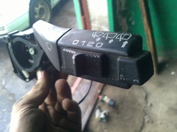

Хочу чтоб MFA работало но видемо для этого придется менять переключатель дворников? Как я понимаю там должны быть кнопки, а у меня такого нет (((
Ну да, там как раз идет отдельный провод под этот разъем) 1К в среднем стоит "стрекоза" Я себе в воскресенье как раз такую купил за 1.2К с проводкой пулевой колонки))

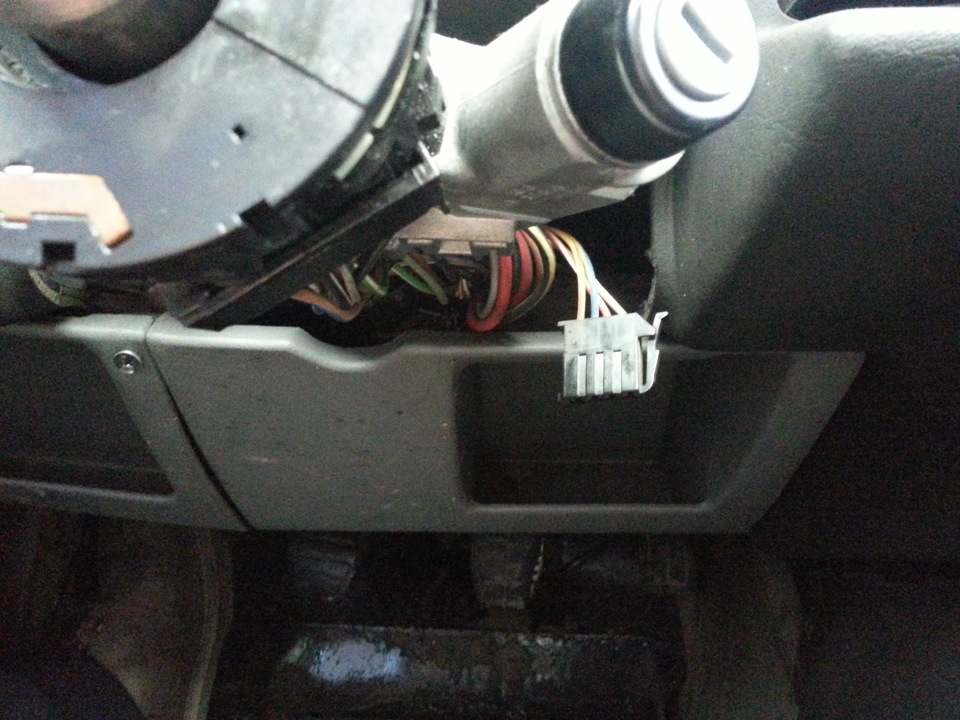

Спасибо большое! И еще вопросик переключатели Mfa Только на ручке дворников и к приборке должен идти 1 штекер и шланг? А то на часах горит MFA2 а как его активировать незнаю ((
шланг на приборку идет, в заде вставляется, а штекер тебе надо в заде хорошо посмотреть где переключатель MFA, на рулевой колонке от туда, и еще их не перепутаешь в другой разъем не воткнешь, там под каждый штекер своя форма.
а ну вот и решение, если кнопок MFA нет, то переключатель без MFA, вот и фишка отключена .
В том то и дело что у меня обычные переключатель без кнопок а если не ошибаюсь должен быть такой или типа такого
