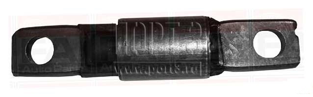

X-Trail 31 решил выложить номера сайлентблоков переднего рычага для их поиска и замены. Конечно обычно меняют полностью рычаг, но сайленты есть в продаже, хороший специалист может их впрессовать.
Задний круглый № 54570-BB00A
Передний ушастый № 36146100009

Купил такие же, буду надеется на долгий срок службы, а ушастые Сайлент меняли? Если да то на какие?
Нет конфеты не менял еще, их менять не просто, уже куплю новые рычаги на них перепресую задние с.блоки .

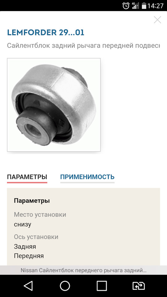

Здравствуйте, вы поставили эти 29411 01 lemforder ? Как показали себя?
Здравствуйте, год отбегали, проехал чуть больше десяти тысяч, как новенькие, месяц назад отцу на икстрейл поставили
Спасибо, тоже их закажу наверное, сами ставите? Тяжело?
Рычаги снимал и ставил сам, сайлентблоки возил пересовать в сервис
Привет всем ставьте парни вот такие сайлентблоки раз и навсегда
какой артикул данного салентблока?
Похоже, 29411 01
Спаибо

Год назад поставили два сайлент блока переднего рычага, большой ушастый(точно не фебест). Все в хлам! Опять надо менять. Ставил проставки +2 см, может из-за этого их рвет? Как показали себя оригиналы и ушастый Мейли?
Возможно мастера не правильно впрессовали их. Их надо ставить строго в определенном положении. Я когда отдавал делать, ставил метки как надо и как стояли оригиналы.
Ваши ходят ещё? Целые?
Все суппер. Заказывал на Амояма трейд. На упаковке было написано Австрия)))
Австрия на обоих? Мейли( ушастый) под тем кодом который у вас написан, это типа Германия.

Амаяма код ушастого даже не видит?
Ушастый я не менял. Они нормальные еще. И не выписывал их.

Лемфердер имеет немного другую конструкцию посмотри в экзисте есть картинка
Задний салентблок нужно брать фирмы лемфердер он без секторов поэтому вечный
Он без секторов. Это как?
1976rim
Год как поставил. Nissan. Полет нормальный.
