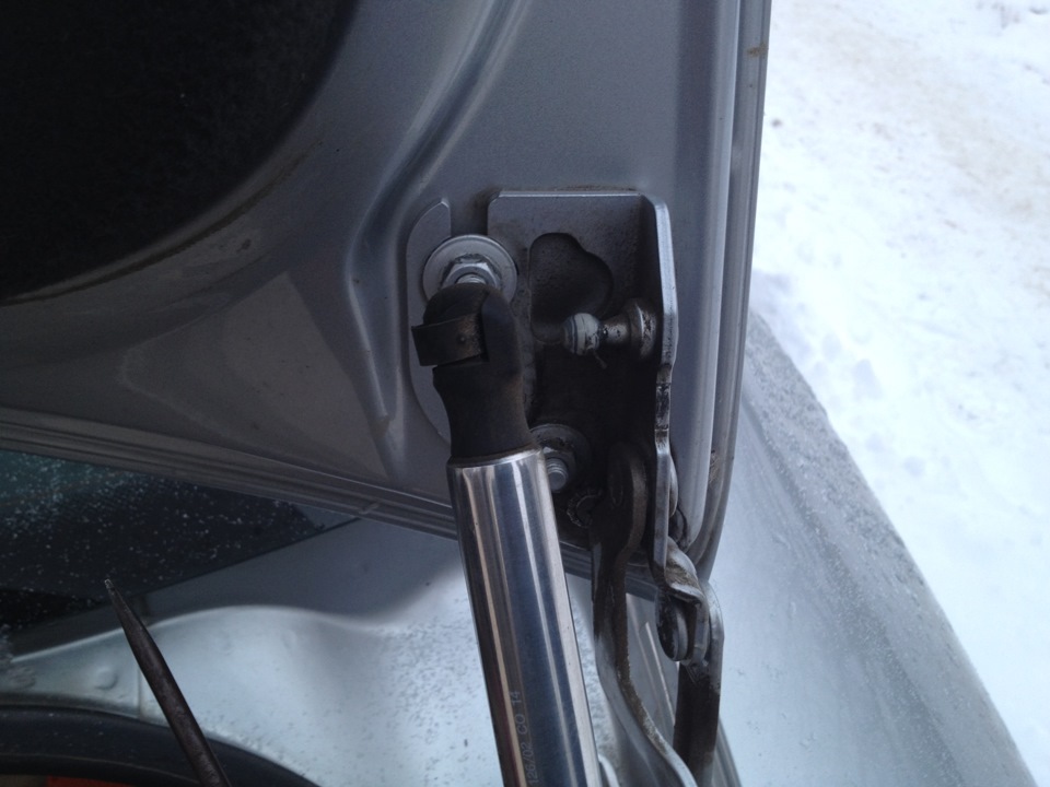

Как я писал ранее, мне надоело открывать багажник с усилием атлета…и я решил заменить амортизаторы (артикул 3B5 827 550 E). Заменил я их еще в декабре, но написать об этом отчет времени не было. И так, начнем:
Все предельно просто! необходима только отвертка и 10 минут свободного времени.

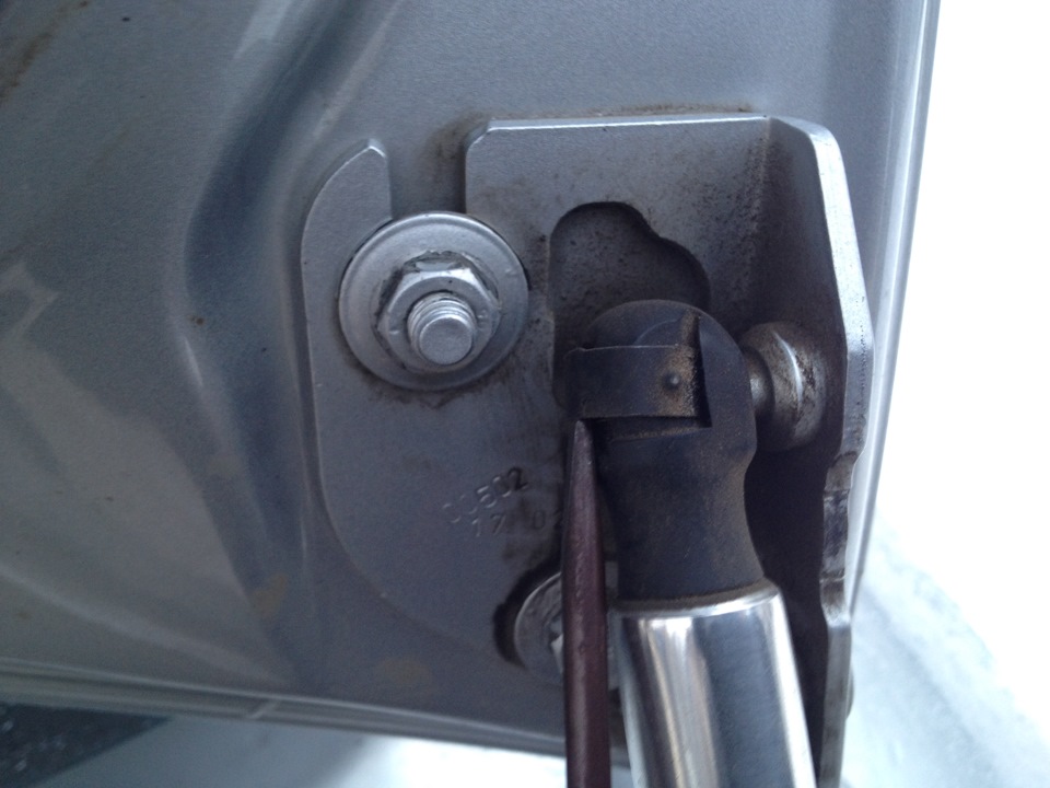

Открываем багажник и видим два амортизатора. Крепятся они на металлическом пояске. Берем плоскую отвертку и поддеваем этот поясок.
Далее оттягиваем его,
и легким движением руки выбиваем аморт с крепления.
То же самое проделываем с нижним креплением.
Новые амортизаторы ставим на место, защелкнув поясок. Придется приложить немного усилий для того что бы он встал. Не прищемите пальцы!)
Новые амортизаторы по началу будут туго закрываться, не пугайтесь, это пройдет!
