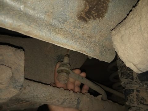

Итоги переборки подвески:
— задние тяги еще походят, криминала не обнаружил;
— теоретически (и логически тоже) задний мост сместился вправо, на сколько — не знаю, сход-развал даст знать на сколько. Для этого полностью и снимал тягу Панара, чтобы потом было легче ее снимать и делать регулируемой. При таком смещение моста как у меня, ни где не трёт, но на "диагоналку" боюсь попасть (задние штоки увеличил на 50, а не на 40 мм, могут пружины выпасть при диагоналке);
— передняя подвеска была вся убита полностью, как я еще ездил на ней!
В планах на будущее заказать: рычаг передний верхний — 2 шт., опора шаровая нижняя — 2 шт., центральная штанга рулевого управления, наконечник поперечной рулевой тяги (в сборе) левый, втулки рычага маятникого — 2шт. (а то маятник болтается, на форуме говорят, что втулки ходят месяца два, лучше маятник в сборе, так ли это?), внутренний шрус левый (тоже захрустел), игольчатый и пыльник ступицы на правое колесо уже приобретены, адаптер суппорта левый (треснул, когда выбивал стабилизатор). И после установки оного — на сход-развал.

— а вот зад чуток гуляет, после кочек особо заметно, списываю это на уведенный мост. Надеюсь после увеличенной тяги Панара, это пройдет? Может я не прав, поправьте, если в курсе.

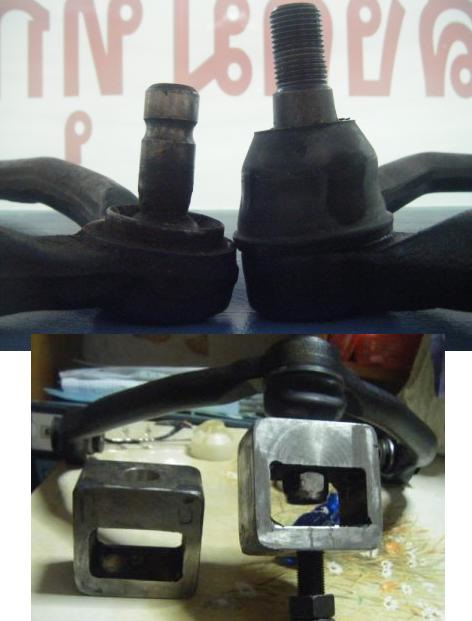

расскажи как поставил грандовские стойки стабилизатора? у них верхний шарнир явно больше стоковых стоек стаба
вот в этой записи, в конце, как раз расписал как это сделал: www.drive2.ru/cars/kia/sp…ion/asmic/journal/274847/
спасибо, я тоже думал об этом варианте. Еще был вариант переварить шарнир от стоковой стойки, но боюсь, что кустарная сварка будет слабоватой и стойка обломится
тоже думал переварить)) но всё-таки обточил
