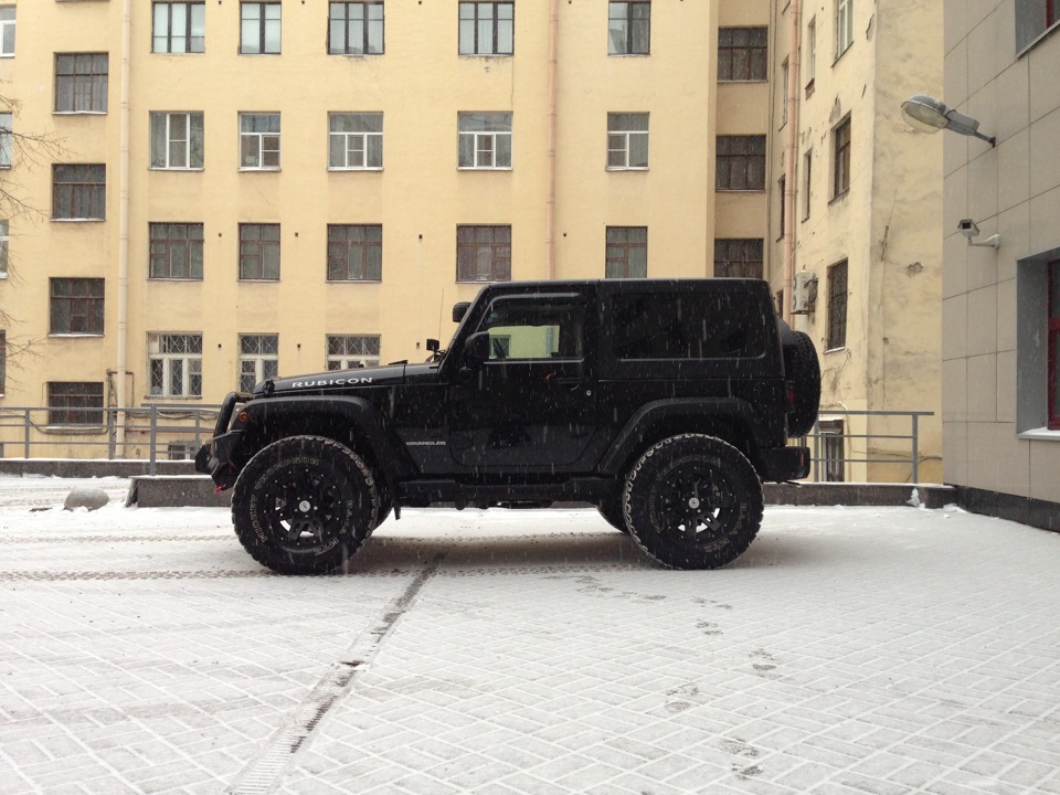

Так как я очень педантичный, но чуть менее, чем мой тёзка student-1 с первых месяцев 2002 года как начал тюнинговать и лифтовать Нивы и джипы в моей машинке всегда имеется рулетка. При встречах с джиперами часто снимаю замеры фактических размер колёс и размер лифта, снимаю замеры фактического размера лифта машинок!
Так вот, на абсолютно новом стоковом Рэнглере 3D расстояние от центра оси ступицы до расширителя:
спереди — 51,5 см;
сзади — 53 см.
На моём Рэнге с пружинами спереди с максимальной нагрузки, а сзади с средней нагрузкой от АРБ (ОМЕ), фактически лифт получился следующего значения:
спереди — 58,5 см;
сзади — 56 см.
Для замера фактического размера лифта сравнивать расстояние между осями амортизаторов, но это не возможно сделать не испачкавшись хорошенько! ;)))
При замерах лифтованных машинок часто замечал аналогичную картину, почему то передняя часть машинки чаще фактически лифт получается чуть больше, чем задней части!
Тоже самое было и при лифте моего предыдущего Рэнга TJ, почему и пришлось заднюю часть машинки поднимать на 10мм проставками от ARB.
Не исключаю, что все производители лифтованных подвесок не случайно занижают заднюю часть машинки.
Причины на это я вижу две:
1. со временем передняя часть машинки просаживается гораздо быстрее, чем задняя, спереди всё же нагрузка больше, двигатель, ещё и лебёдка;
2. важнее тот факт, что при лифте более 2" угол атаки кардана относительно моста становится критическим (особенно сильно данный эффект проявляется у джипов 3D), что потребует применение заднего кардана с трёмя шарнирами (крестовины и т.д.) или доворачивание моста с помощью рычагов или и желательно переваркой пружинных чашек!
Теперь думаю поднять заднюю часть машинки проставками от Терафлекс на 3/4" или всё же поменять пружины на самые жёсткие с максимальной нагрузкой от АRB (ОМЕ). Ведь после заправки доп-бака и загрузки машинки в экспедицию задняя часть машинки ещё больше опустится!
Когда мысленно проектировал Рэнг, спереди решил установить максимальной жёсткости пружины, так как спереди предусматривал установку силового бампера и лебёдки, а сзади средней жёсткости. Тогда я не думал, что установлю доп-бак от AEV, кроме калитки я не думал ставить ничего лишнего. Всегда в жизни так и получается, не возможно без изменения первоначальных параметров проекта завершить строительство!))
Замеры снимал в паркинге рулеткой, прикладывая горизонтально к центру ступиц пластину. Основной топливный бак при замере был заправлен полностью, дополнительный бак от AEV был пустым. В багажнике находился весь основной джиперский набор: трос буксирный от ARB, динамический трос, корозащитный трос, 3 шакла, Беркут 20, 7 литров жидкости разной, топор и мелочь всякая!
Погрешности не избежать конечно, но думаю, что максимальная суммарная погрешность составила в среднем 10 мм.
Для наглядности уровня машинки смотрим фото!
С радостью приму советы и опыт наших друзей и братьев!

Ну если пружина конусообразная(то есть переменной жесткости)то или по самому узкому месту мерять или лучче таки рядом приварить площадки под крепеж.Бо хрен его знает как она артикулирует.Баллон прикидываешь чтобы он максимально заполнял пружину в спущенном состоянии (ну скажем мм3-4 зазора чтоб было)- тогда он начинает работать при меньшей накачке и соответственно его можно больше нагрузить.Если рядом — то по длине чтобы до площадок упора оставалось по 5 мм в сдутом виде.Но по факту я до полного сдутия ни разу не скачивал — поддутый оставляю-так подвеска мягче.Сосок пусть торчит между витками пружины — ничего страшного не срежет.Тут универсального ответа нет — надо в магазе пробовать.Бо одни баллоны начинают расти во все стороны сразу при накачке, другие — только по длине.То что баллон при накачке упрется в пружину по диаметру- не страшно, но до тех пор, пока он между виткам не полезет.Правда от грузовиков все таки по диаметру особо не раздаются.У меня которые — те фактически только по длине расходятся и на торцах усиление металлическое имеют.Там правда еще болты под крепеж торчали — но эти излишества нещадно отболгарились.Опытным путем короче
Мысль в том, чтобы пустая машина стояла просто на своей подвеске.Ну или минимально корректировалась баллоном, но лучче таки стояла сама.А вот все загруженное и прыжки по бездорожью уже будем компенсировать, закачивая давление в баллон.В мои можно давить до 8 атмосфер, реально надо 2-2.5.

Я думаю, что делать так уж до конца. Пружины надо самые жесткие, мост чашками довернуть тоже. Как показывает практика прогнозировать степень загрузки невозможно. Всегда корректируется потом. Ведь если на загруженной машине придется где-нибудь кого-то дернуть запас по жесткости подвески не повредит, а может и очень даже выручить. Я сам, когда ехал по бревенчатой гати, чуть чуть зацепился брюхом и потерял на этом час времени. Не соревнования конечно, но все же… Себе вообще задние пружины буду менять на пневмобаллоны. По мне это самое удобное. Независимо от нагрузки можно выровнять машину. Плюс комфортнее. А надо задрать по максимуму — пожалуйста, и через любую кочку перелезу.

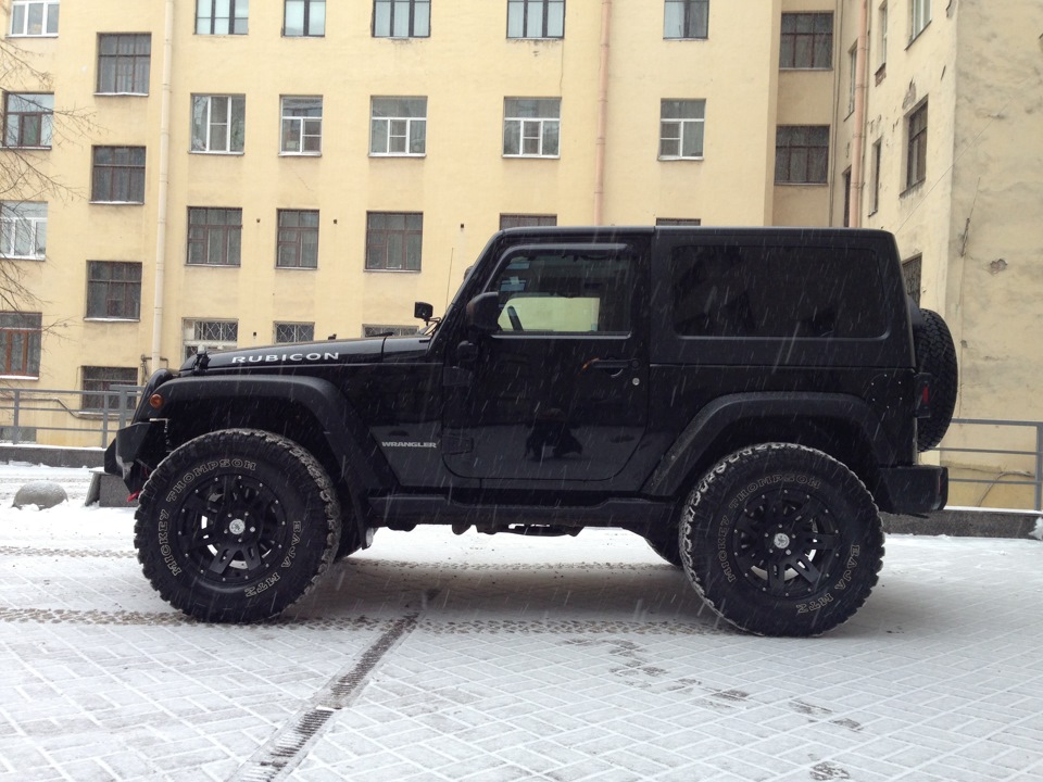

Мож у меня глюк, но мне кажется, что всё ровно.Ты посмотри не по аркам, а по крыше.А передняя арка крыла на Ренге конструктивно выше задней, поэтому и кажется, что он присел.А на счёт пружин, так ставить жёсткие смысла нет — всю задницу отобьёшь.Мягкость у них появится только тогда, когда ты загрузишься по самое небалуйся, но ты же в 99% случаев ездишь пустой.Я считаю, что если и поднимать задницу, то только проставками. :о)

А так, Рэнг производителем рассчитан так, что зад выше переда на 1,5см!
Есть вопросец — при диагоналке хватает зазора между аркой и колесом?, по фото кажется маловат, толи в арку упрется, толи отбойником искусственно ограничен ход.
Приблизительный лифт 2", ограничение хода подвески задней тоже 2", почему и здесь сомнений нет никаких, что колесо встретиться с элементами кузова!
А колесо в радиусе больше чем 2" вроде прибавило? Так ведь?
Почему же, штатные колёса 31,5", по факту около 31", а эти по факту и по расчётной 34,6", вот и получается увеличение в диаметре примерно на 3,5", а в радиусе 1,75".
Ок! Я напутал!
У подвески ход прежний, просто она выше трудится стала.
Да, ход задней подвески на сжатие такой же, а на расжатие стал больше!
Передняя подвеска увеличила ходы как на сжатие, так и на расжатие!

eсли совсем заморочиться- надо посмотреть текущую развесовку, возможно что сзади нагрузка больше получается несмотря на то, что спереди двигатель
Спасибо за мысли, вот и я думаю теперь!)
я могу сказать так. Чуть приподнятая морда Рэнглера — это его фишка) но с точки зрения техники ровный уровень будет только на пользу, потому что нагрузка на переднюю ось — в основном двигатель, силовой бампер и лебедка — всё. А сзади — все остальное, плюс доп.бак, плюс все то, что нужно для поездки или экспедиции.
Ну да, да и Рэнг разработан и рассчитан с подвеской, где зад выше переда на 1,5см!
Эдуард, а я бы оставил как есть, ведь жесткость задней части еще будет отдавать по "хребту" ведь появится жесткость табуретки. Могу конечно и ошибаться! Но сугубо мое мнение. А еще подняв всего не на много могут начать страдать крестовины кардана, это тоже скорее всего одна из причин почему не так высоко. Я бы наверно так и оставил с расчетом, что действительно скоро немного устанут передние пружины.
Сашка, хоть и молодой Вы, но мудрый очень, я тоже так думаю в том числе! Почему и думаю поставить проставки 10мм, со временем скорее всего придётся снять!)

А может ровно станет под нагрузкой и нет смысла в 3\4" лифта?
Под нагрузкой наоборот будет, вся нагрузка же придёт на заднюю часть и центр машинки?!
так о том и пытаюсь сказать :) ровно станет, когда задняя часть нагрузится) и как кто-то уже ниже написал — более жесткие пружины — есть более жесткая подвеска, комфорт потеряется, а разница в высоте заметна имхо лишь рулеткой)) Смотрится ренг очень красиво)
