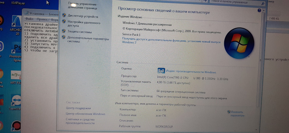

Распаковываем архив с OP-COM в удобное место. Обратите внимание на папку «Drivers». (БЕЗ ПОДКЛЮЧЕНИЯ К АВТО)подключаем сканер к порту USB ноутбука, должен гореть красный диод на сканере. Далее WINDOWS скажет, что для данного устройства драйверы не обнаружены, и предложит их поискать в интернете. Отказываемся от этого.
Затем: На значке «Мой компьютер» – правой кнопкой «Свойства»- «Диспетчер устройств»
В группе «Контроллеры USB» находим наш сканер (у него должен стоять Восклицательный знак на желтом фоне). Правой кнопкой мыши на нем – «Обновить драйверы»
В появившимся диалоговом окне, выбираем «Выполнить поиск драйверов на этом компьютере»
В следующем диалоговом окне нам необходимо указать на папку «Drivers», которая находится в той же папке что и OP-COM (на неё мы обратили внимание в самом начале). Ставим галочку (если не стоит) у параметра «Включая вложенные папки» И нажимаем кнопку «далее» внизу окна.
Далее происходит установка, в течении которой потребуется подтвердить, что вы действительно собираетесь установить драйвера «без подписи». Т.е. выбираем «Все равно установить этот драйвер»
Если драйвер не устанавливается из-за отсутствия цифровой подписи. Это не является проблемой драйвера или ОП-КОМа.

Для того, чтобы отключить проверку цифровой подписи на Windows 8, необходимо загрузиться в меню выбора параметров загрузки системы. Для этого нажимаем сочетание клавиш Win+I и, зажимая клавишу Shift, выбираем «Выключение» → «Перезагрузка»:
2) При выключении компьютера появится страница параметров выключения компьютера, необходимо выбрать «Диагностика»:
На следующей странице выбираем «Дополнительные параметры»:
Далее идём в «Параметры загрузки» (Настройка параметров загрузки Windows):
Просто жмём «Перезагрузить» и ждём, когда система загрузится до следующего шага:
После перезапуска мы окажемся на странице выбора параметра загрузки системы. То есть система загрузиться в том режиме, который мы выберем на данной странице. В нашем случае необходима загрузка в режиме «Отключить обязательную проверку подписи драйверов», поэтому жмём клавишу F7.
После нажатия клавиши F7, система загрузится в режиме, который позволит установить любой драйвер без цифровой подписи. На этом всё.

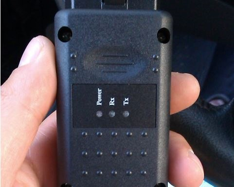

Ну я не про ос писал а про показания лапочек, у меня и подобных обкомах горит 2 лампы сразу при конекте к компу, ну опять таки версии опкома то разные и времени тонна прошло!
На некоторых диагностических приборах используется один диод, цвет используется разный, для понимания какое действие производится.
Вот и суть то, 10 лет прошло, алгоритм работы диодов тоже меняется)
Maikalrom

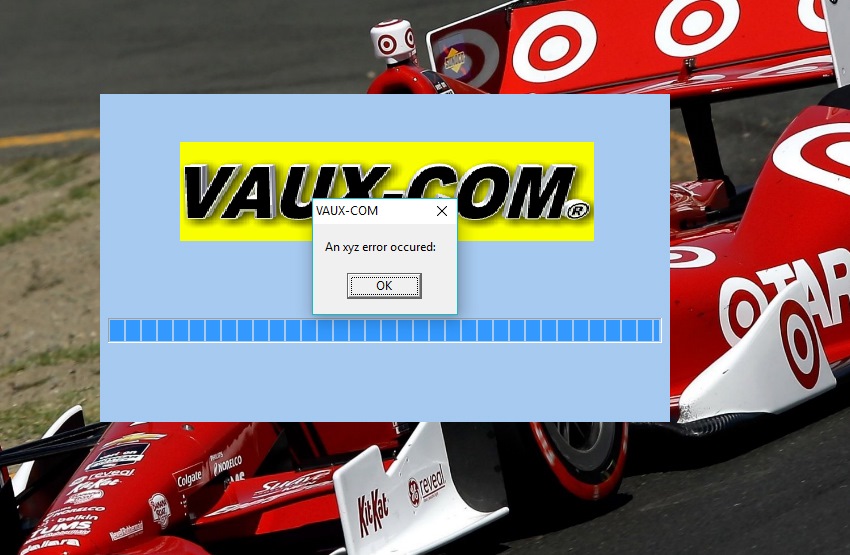

Привет. Подскажи. Драйвер установлен, прога что 2010 на русском видит адаптер, а VAUX-COM_120309a+131223d_GB+OcFlash China пишит что нет драйвера, хотя в диспетчере устройств все норм.
Винда 7 64
