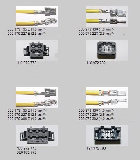

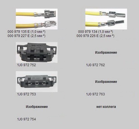

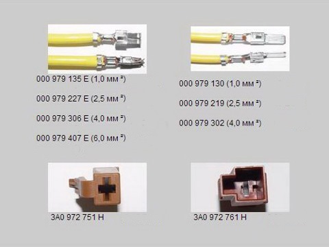

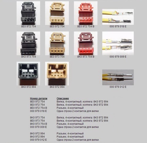

Озадачился я поиском контактов разъема для дисплея температуры и для датчика температуры и нашел вот тему на ауди а4 клубе и решил сохранить для себя, а то ссылка теряется, а в БЖ точно сохранится. Поэтому извиняюсь, если авторство не сохраняю — не понятно кто эту подборку делал, но явно, человек постарался! Очень полезная информация

У вас ошибка:
000 979 117 указан как 2,5 мм, хотя по ETKA 000 979 117 идет как 1.0 мм
Вносите путаницу этими данными при поиске пинов
Подскажите пожалуйста номера пинов для разъема 8k0973702

полезная статья, но на экзисте 813972926 показывает как жгут проводов для панели приборов. а вот 813972927 — правильно — разъем электропроводки

Если заказываем какой-нибудь пин, то приходит 5 штук с кусочками провода?
некоторые есть по 5 штук… некоторые пины идут как провод с разъемами на двух концах… по-разному — тут надо смотреть
а отдельно не обжатые бывают?
сколько не заказывал — всегда обжатые приходили
