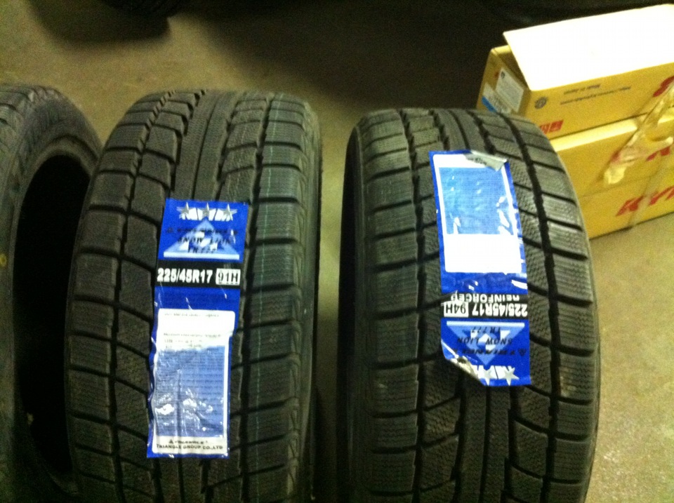

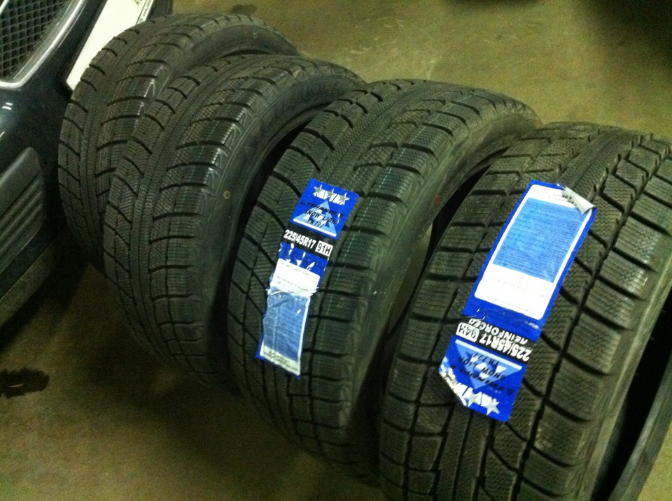

Ну вот наконец то и пришли мои колеса и стойки.
Долго думал и выбирал между Яповской б\у и новой Китайской резиной. Перечитал много отзывов и все таки остановился на резине Triangle TR777, размер 225_45_17.
Нашел на фарпосте, 12 000 — 4шт с бесплатной доставкой по Владику.

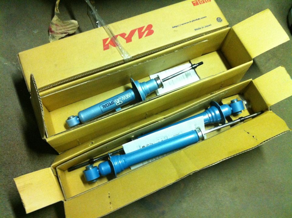

Давно подумывал о смене амортизаторов, решил сразу заказать, чтобы 2 раза на транспортную компанию не ездить. Взял KYB NEW SR, 4шт — 12 000.
Менять амортики буду уже весной.

Стойки пойдут на них около 220км в час по дорого с кочками еду машина прыгает стойки отрабатывают хорошо на колах убрался бы точно!
Вот и я колы не стал брать =)
Думаю если лето у них достойное то и зиму сделал хорошую.
а стойки нормуль!
на жопе у меня отходили уже 80.000 км. передок поставил только 10.000 км назад
ЕДИНСТВЕННОЕ на этих стойках слабые сайленты. ставил полиуритановые от короллы, предварительно оботочив втулку внутри и срезав по краям у токаря. (типоразмер у этих сайлентов на каябе не похож ни на один сайлент с марков и тд)
Думаешь сразу поменять, перед заменой?
ДА! однозначно! на жопе точно! спереди пока стоят нормально. но думаю летом и их надо будет менять. непонятное с их стороны упущение
В этом году поставил точно такую же резину, пока доволен, претензий к ней нет, но при покупки очень сомневался уж очень дешевая.
Тоже много читал про нее.
Домой когда летал, у барыг спрашивал -"Какая китайская резина нормальная?"
-"Triangle, Nankang".
Вот и решил попробовать.

Да такие стойки уже много у кого :) Я такие еще на 100 марк хотел впиндюрить, но впиндюрил уже на 110 :) Вместе с задним стабом машина стала куда лучше в повороты входить, а то на сток подвеске и без стаба мне очень не нравилось ее поведение
Согласен, они за последние полтора года очень ходовыми стали.
Я когда себе хотел поставить думал отзывы почитать, но на драйве всего пару человек нашел с такими стойками, может плохо искал конечно ))
О, у меня такие же стойки :)
Доволен?
В целом да, это некий компромис между стоком и колами :)
Машина стала более сбитой, как мячик :)
Круто, жду весны. На зиму не буду менять.
Ну да, на зиму лечше не меняй, дольше проживут :)
Блин, весь в сомнениях. На улице +. Наверное на след неделе.
Резина отличная!) Поздравляю! Осталось узнать как она себя на дороге ведет.
Моя уже катается, вчера ей поставили. Тихая говорит =)
А ну тогда вообще отлично) А ты когда планируешь ставить?
